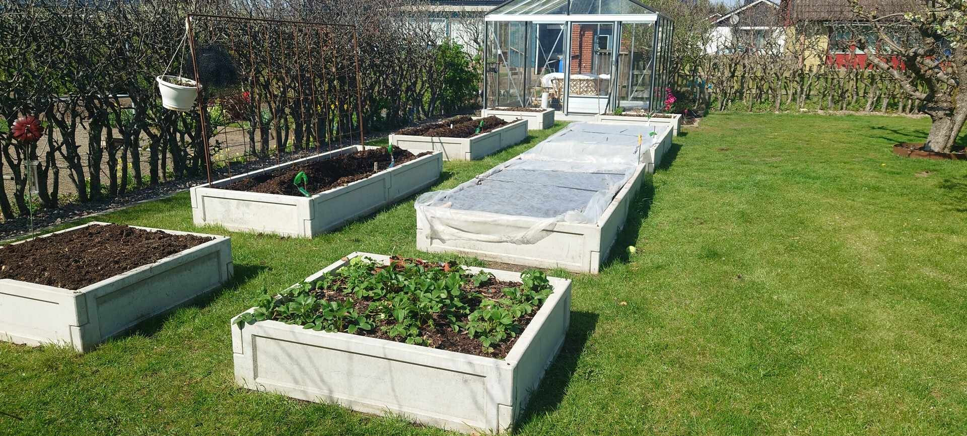

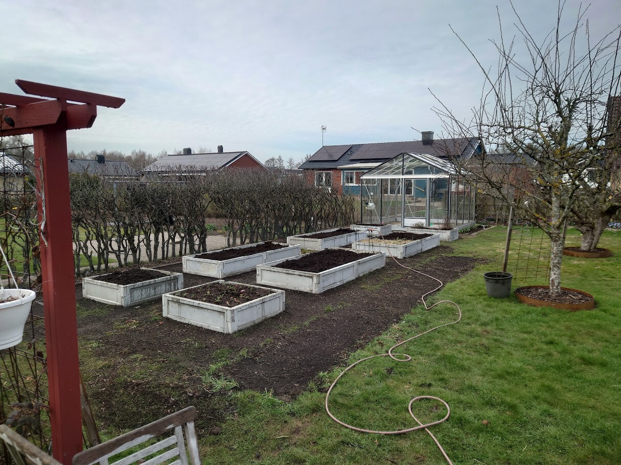

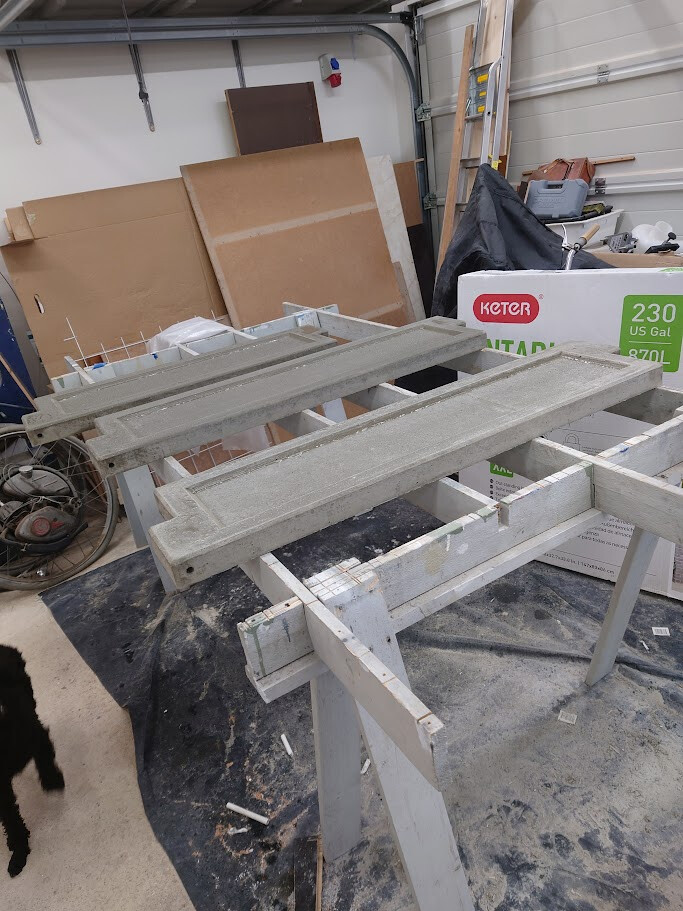

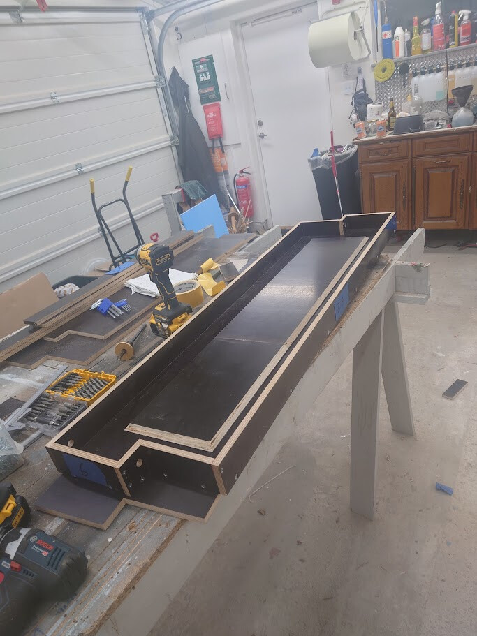

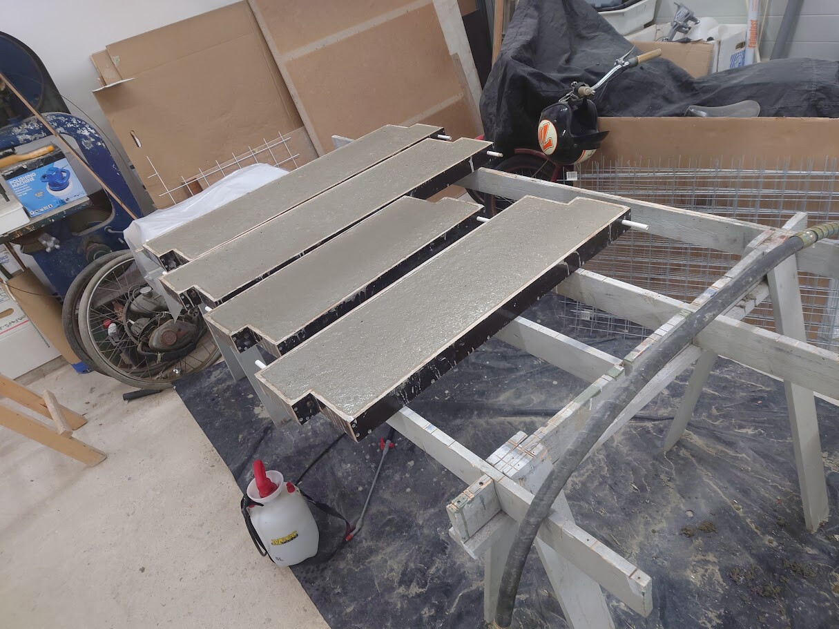

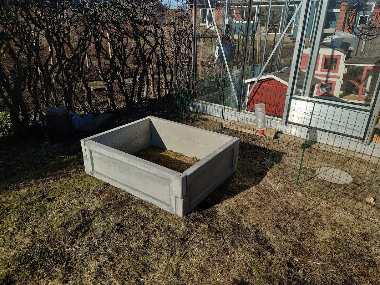

sorry alla för offtopoic håller mig till ett meddelande och undrar fler så pm. Bildbomb nedan. Summan är att det är anpassade formar att tillverka från en hel skiva popel-form-plyfa. Formarna är anpassade så en säck gorvbetong fyller mitt-storleken och en stor/liten form blir exakt 2 säckar. Betongen blandades med brocka och min-mängd vatten. Jag testade lite olika fabrikat men märkte ingen större skillnad utöver att alla märken behövde bra armering för att inte knäckas, precis som väntat så för att armera både för små och stora sprickor så blandade jag i klippt glasfiber samt ett flytspackel-nät 50x50 i varje form samt spiralsnurrad najtråd runt varje "hörnhål" för att det skulle bli starkt. 10mm plaströr som stoppats med limmad rundstav användes som utfyllnad i hörnhålen. Formarna smörjdes med släppmedel. Jag hade även i liten mängd "flytmedel" för att minska mängden bubblor samt köra med betongvibrator, dock mest på undersidan. Fylla ca 1/2, vibba undersidan så det flyter ut jämt och bubblor försvinner, i med resten och vibba tills fullt och plan. Jag körde mest med vibben på undersidan och sidorna av formen med bra resultat. När det stelnat i ca 8-12h så måste man slå ut plastpinnarna, dvs morgonen efter gjutning, och en på kvällen så vända upp och ner och knacka/blåsa tryckluft för att få ut ur formen. använts i ca 3-4 år nu och funkar ännu kanon.
edit. för montering så ska marken vara ganska plan, ställa ut elementen och sen knacka ner 8mm armeringsjärn i hörnen för att lås. Ritningsunderlag finns på formarna.
tommib
tommib
Fiffigt. Lite för industriell look för min smak (i trädgården) men onekligen effektivt. Smarta formar.
