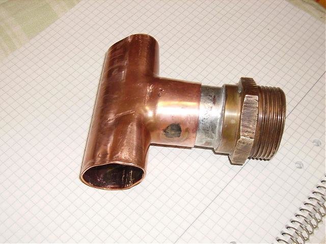

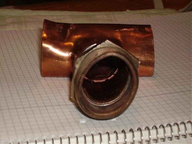

Har lekat lite med lödutrustningen..
Tänke bara kolla hur mycket en mjuklödning (3 % silverlod, Rigid flussmedel) tål.
Rengorde ytorna noga innan lödningen med slipduk och sedan tvättat med aceton. Lödde ihop ett 35 mm T-rör med en gängövergång. Utsatte den sedan för 107 gradigt vatten under ca 5h (vi har hett vatten under tryck på jobbet). Sedan satte jag omedlbart fast den i ett skruvstäd för att sedan gå lös på den med järnspettet. Jag bröt och bände allt vad jag kunde så att gängövergången tillslut blev oval och lossnade från städet.
Men..lödningen såg ut att hålla..
Visst är en hårdlödning ännu starkare men nog verkar en noggrann mjuklödning också hålla för en normal solfångar-/ vedpanneinstallation.

Jisses Åskar du är brutal
Väldigt intressant att se att det håller så bra.
Skulle vara intressant att trycksätta kopplingen och då sätta ett städ på den för att se om den läcker.
Bara man är noga med rengöring så verkar det bli starkt som attan..
