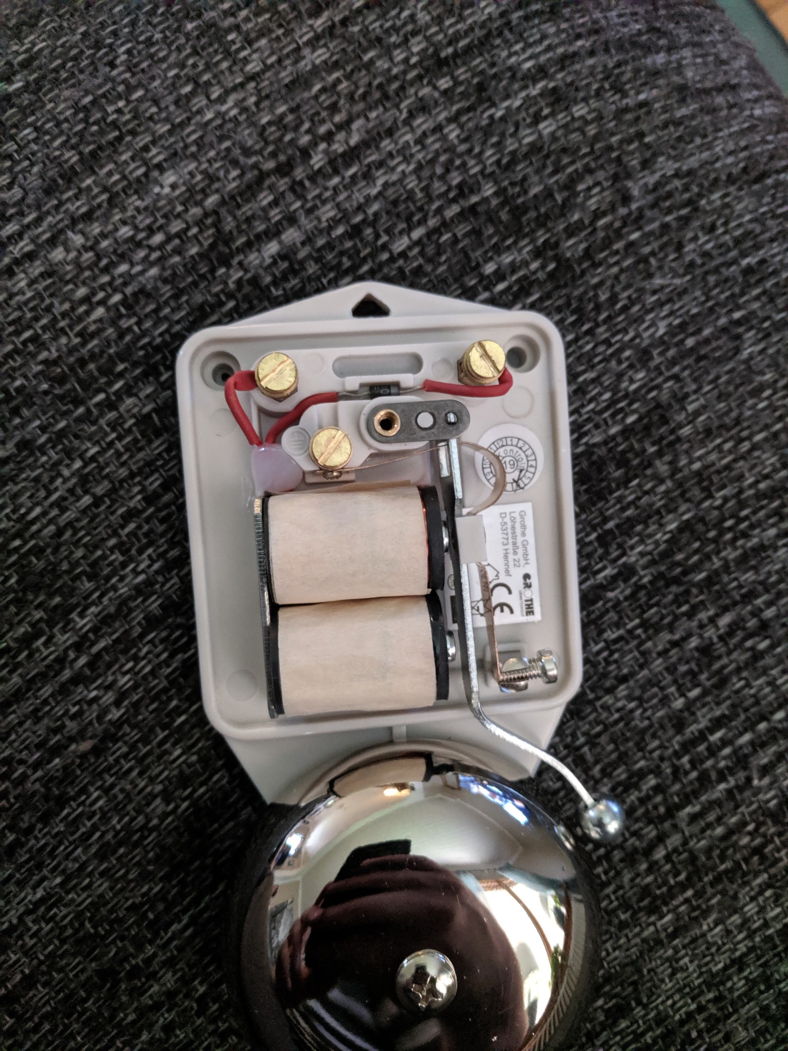

Jag har köpt mig en Grothe ringklocka med inbyggd transformator för att byta ut en gammal skräp Friesland (se bilder) men inkoppling ser annorlunda ut. Instruktionerna är inte direkt klara som korvspad heller.
Hur ska jag koppla in kablarna till ringledningknappen? Kan någon vänlig själ hjälpa mig?

Nej, det har du inte. Det är en ringklocka med 230V spolspänning. Den kan du inte använda med din befintliga knapp.
Satfläsk, får bli retur då. Tack för hjälpen!
