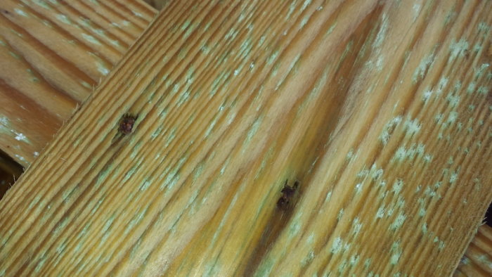

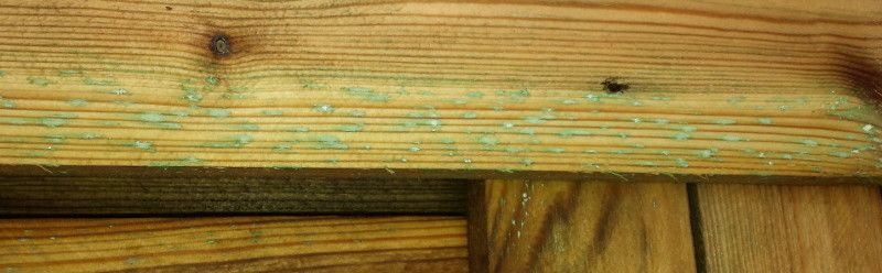

Var och tittade på staket i skyddsimpregnerad furu, och det hade gröna fläckar [se bifogade bilder]...
det var ingen personal i närheten och jag hade inte tid att jaga rätt på någon just då [barn på dagis]... så då undrar jag helt enkelt om det är normalt och att det försvinner med tiden eller om det har blivit något fel på det? [tanken är att måla staketet nästa sommar]

Försvinner med regnet...
M
Det är kopparn i impregneringsvätskan som syns. Försvinner relativt snabbt.
