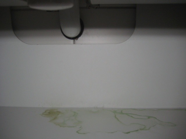

Med några månaders intervall måste jag varje gång torka bort en grön fläck i botten på kommoden under handfatet i ena badrummet, inte i det andra badrummet med exakt samma handfat och kommod. Det är inga mängder men ändock så kommer det nånstans i från. Kall- och varmvattenrören till blandaren i handfatet gör en böj precis ovanför där fläcken ser ut att vara centrerad till.
Är det läckage nånstans eller kan det bli så av bara kondens från rören? Och varför är fläcken grönaktig?
Förmodligen kondens eller en koppling som behöver dras åt lite. Den gröna färgen kommer från kopparoxid/ärg från kopparledningarna alt. mässingskopplingarna.
