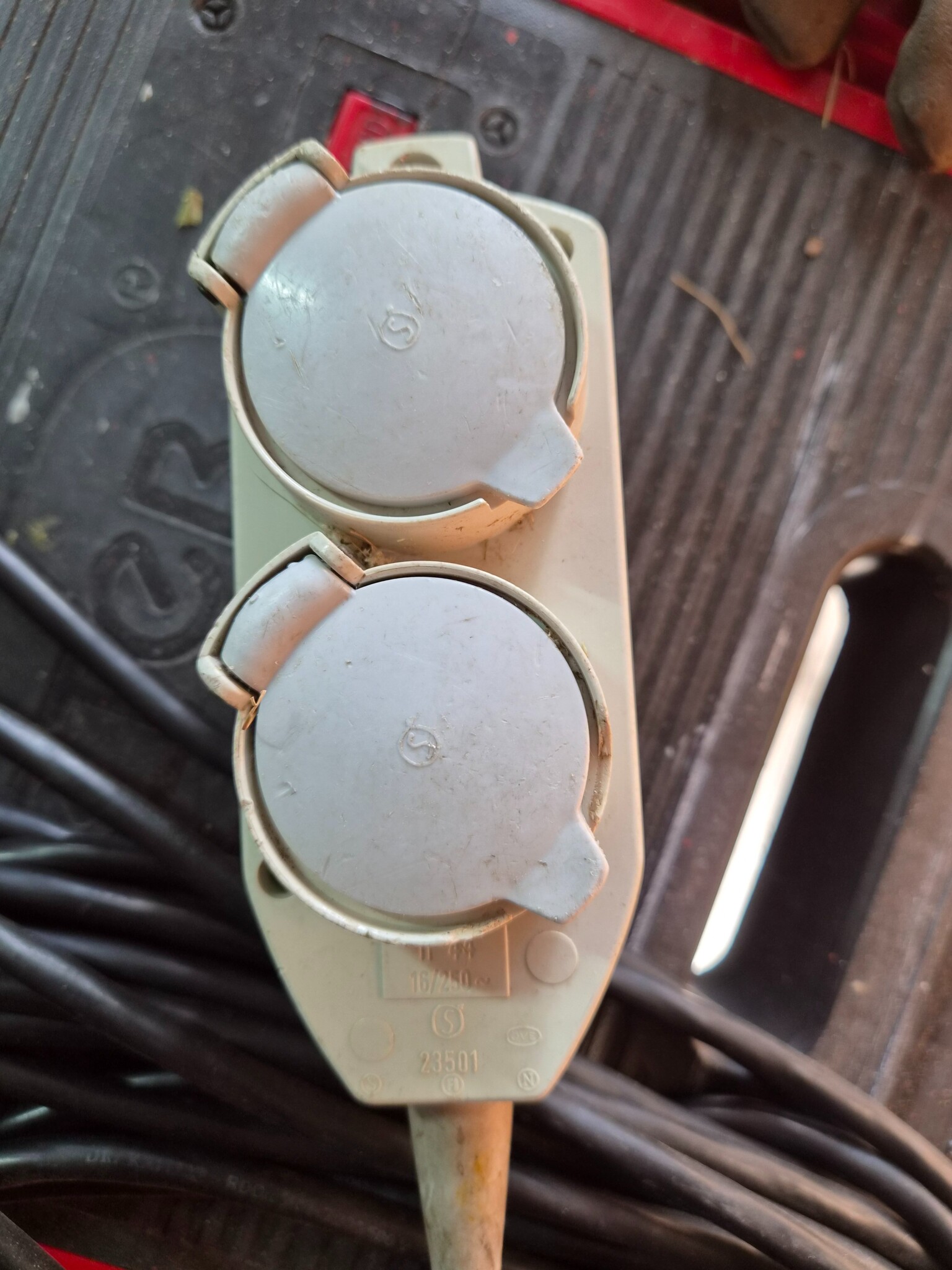

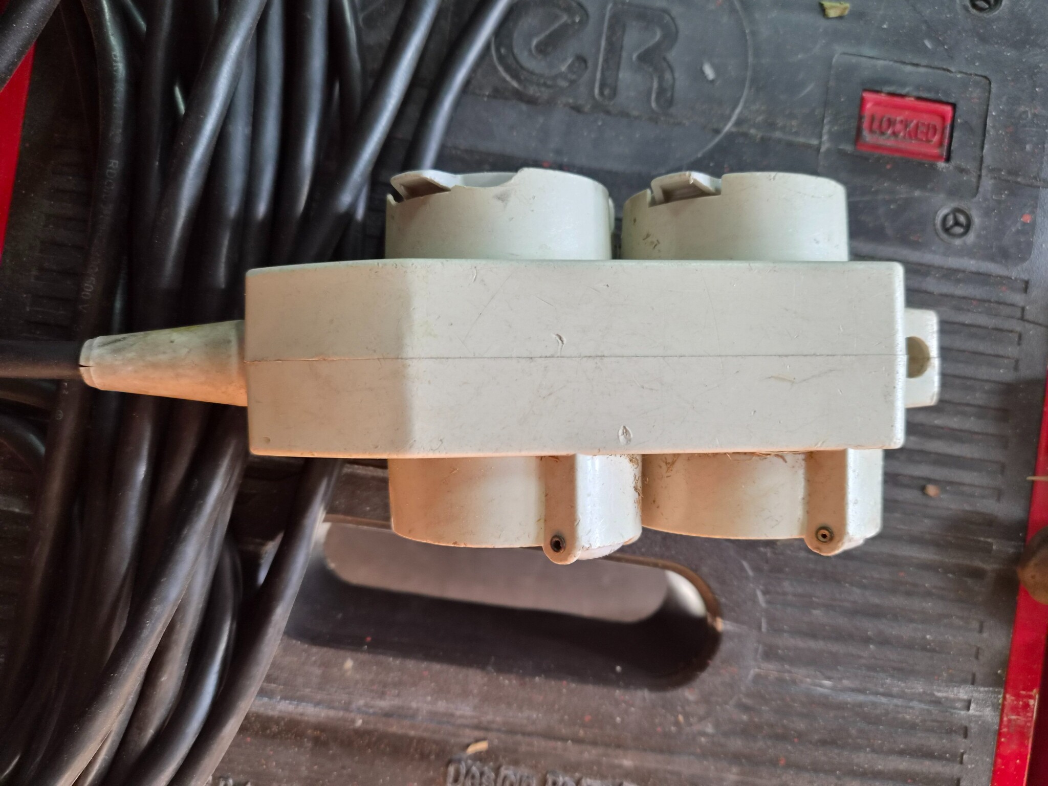

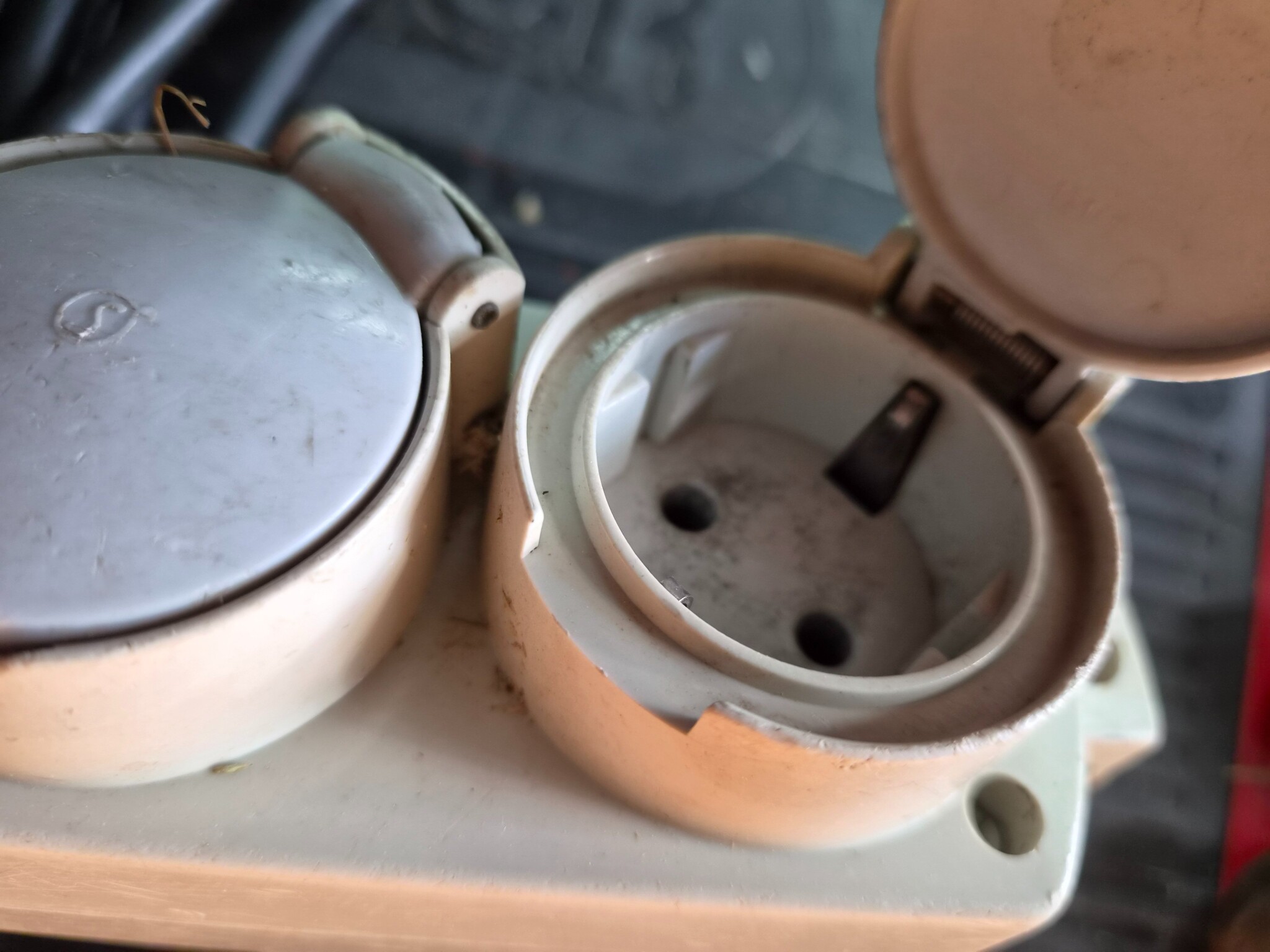

Jag har ett antal av denna variant sedan mycket länge och där har det aldrig varit några fuktproblem fast de legat ute i ur och skur.
Upphöjd design och fläns samt öppning för dränering gör nog skillnaden mot enklare typer av uttag.
Uttag med två runda skyddande locket, upphöjd design och märkning 16/250, omgiven av svarta kablar i utomhusmiljö.

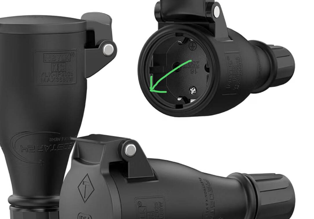

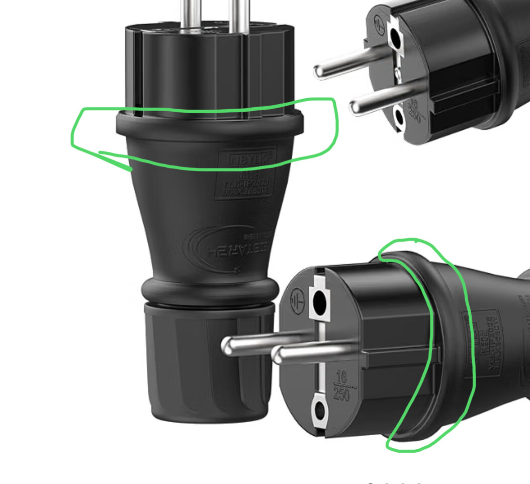

Om du kollar efter Schuko-delar med IP54-klassning är dessa med en extra packning som sluter helt tätt när man trycker i kontakten ordentligt. De kan vara ”svårmanövrerade” eftersom de flesta inte inser att inkopplingen skall ”ploppa till” för att det skall bli tätt. Därav att det verka glappa och att grenuttagens lock inte är helt stängda.
Jag har själv dessa i olika former, även grenuttag från nämnda Brennenstuhl och de har funkat felfritt i regn och vattenbegjutning. Säkert i 20 års tid. Nedan ett exempel från A****n
Svart Schuko-kontakt med IP54-klassning och extra packning, påskyndar tät inkoppling. Märkt med gröna markeringar för att visa särskilda detaljer.
Svart Schuko-kontakt med IP54-klassning, visar detalj av packning för säker tätning vid inkoppling. Perfekt för utomhusbruk i fuktiga miljöer.

Någon som har tips på bra grenuttag för utomhusbruk som verkligen tål att vara utomhus i ur och skur?
Typ uttagslist med tre eller fyra uttag och helst med strömbrytare.
Söker runt lite och inser att nästan alla produkter jag hittar i stort sett är identiska, dvs. sannolikt samma fabrikat som säljs under diverse olika varumärken, inklusive Brennenstuhl.
Typ:
Och de har inte funkat så bra för mig, de tar in vatten och slutar fungera efter ett tag.

Va? Jo, med brunnen uppåt så kommer det att rinna in vatten, förr eller senare. Går inte att komma ifrån. Finns ingen väg runt det.
Du missförstår mig. Jag förstår att det trots locken kan krypa in vatten genom brunnarna. Det är okej - om det blir ett problem kan jag ta in dosan och torka den. Det jag inte vill är att grendosan skall gå sönder pga att det kommit in fukt. Problemet är inte att själva kontaktblecken, som ju oundvikligen är utsatta, korroderar, utan det är något annat inuti grendosan som inte tål fukt i och med att hela dosan lägger ner.
Ja, då är det ju läge med en obduktion för att se vad det är som korroderar förutom blecken.
Det är heller inget enkelt läge. De billiga material som det är i alla dosor numer kommer att korrodera om de är utomhus. Förr eller senare. Förr om de är på Västkusten, senare om de är i Norrlands inland (tror jag).
Ja, är faktiskt lite sugen på att ta reda på vad den specifika orsaken är. Även om man nog måste plocka fram sågen då den inte går att skruva isär. Men misstänker som sagt strömbrytaren, den känns lite "mushy" och har sett att det stått vatten inuti den.

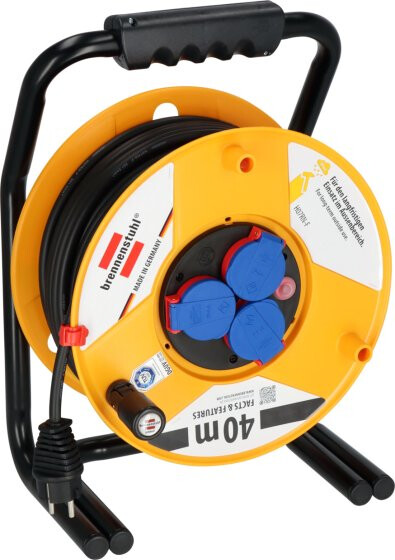

Jag har haft grenuttag och kabelvindor ute året runt i snart 30 år där jag bor vid vatten, ständigt fuktigt. Ingen har gått sönder eller gett upp utom en jag fick laga eftersom jag körde över kabeln med gräsklipparen. MEN, jag har utan undantag skydd över. Tjock plastpåse, spann eller annat.
Har många olika Brennenstuhl och som med många märken är kvaliteten olika beroende på vad du betalar. Senaste köpet är 2,5mm2 kabelvinda av någon proffsmodell och den är betydligt mer påkostad än vad du hittar eller hittade på CO. Riktigt stabil på alla sätt.
Edit: Sådan här är det: https://www.brennenstuhl.com/sv-SE/...onstruction-site-cable-reel-40m-h07rn-f-3g1.5 fast i 25m. Kostade bara 500kr när Granngården sålde ut.
Bilden visar en gul och svart Brennenstuhl kabelvinda med flera uttag, märkningen "40 m" synlig. Vindan är robust och av proffsmodell.

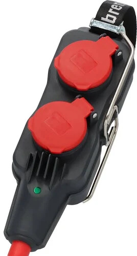

Jag gillar de här, bra kvalitet rakt igenom. Dyra om man köper med kabel, kopplar man dem själv kommer man ner runt 250 kr för blocken. Brennenstuhl professional powerblock.
Svart förgreningskontakt med två röda skyddskåpor och en grön indikatorlampa. Har en metallklämma och är avsedd för byggprojekt.
