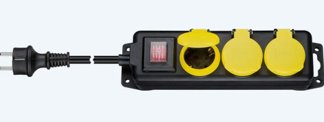

Någon som har tips på bra grenuttag för utomhusbruk som verkligen tål att vara utomhus i ur och skur?
Typ uttagslist med tre eller fyra uttag och helst med strömbrytare.
Söker runt lite och inser att nästan alla produkter jag hittar i stort sett är identiska, dvs. sannolikt samma fabrikat som säljs under diverse olika varumärken, inklusive Brennenstuhl.
Typ:
Grenuttag för utomhusbruk med tre guldförslutna uttag och en strömbrytare.
Och de har inte funkat så bra för mig, de tar in vatten och slutar fungera efter ett tag.
Har tyvärr samma erfarenheter som du. Olika färg på plastdelarna men liksom likadana annars. Mina har varit brandgula med blå lock, ett av vilka har för övrigt lossnat på mitt grenuttag med jordfelsbrytare.

Det finns inga vanliga grenuttag som tål att vara ute och bli exponerade för regn och blåst. Förr eller senare händer exakt det du beskiver.
Lösningen är att väderskydda uttaget. Montera det på en pinne och ställ en uppochnedvänd hink över. Då kommer du hålla det värsta borta. Fukt kommer ev in så småningom ändå men det tar tid.
Fult? Bygg något snyggare. Jag har lite tankar på en grej men det har inte realiserats än.
Det finns också sådana väderskyddslådor för grenuttag, ingen aning om hur bra de fungerar men troligen bättre än att bara lägga dit uttaget på marken.

Det är inget specifikt användningsfall, utan allmänt bruk när jag kör elverktyg, arbetsbelysning, osv. utomhus. Har ett antal förlängningskablar med bara ett uttag, och ibland behöver man ju mer än ett. Det är alltså ingen fast placering utan jag drar konstant runt med dem. Inte minst när man har dem uppe på byggställningen är det ju bängligt att plocka ihop dem efter varje arbetspass och de blir i praktiken liggande ute.
Har också ett par kabelvindor av traditionell typ med "inbyggt" grenuttag, och upplever inget problem med varken dem eller förlängningskablarna. De är garanterat inte 100% vattentäta heller, men det vatten som kommer in verkar ha någonstans att rinna ut igen och orsakar uppenbarligen inga korrosionsproblem eller utlösta jordfelsbrytare. De verkar inte särskilt fuktkänsliga helt enkelt, vilket är vad jag förväntar mig av en utomhusprodukt.

Då skulle jag säga att du får plocka in grenuttagen (och skarvsladdarna). Eller applicera hinkkonceptet. Eller lägga dem på ett ställe där de inte blir blöta. Eller så testar du med en sån "väska" som skydd. Du kommer inte hitta något som tål att ligga ute i ur och skur, schuko klarar helt enkelt inte det med normala stickproppar och uttag. Visst finns det matchade uttag/stickproppar med tätningar men dina maskiner har inte sådant.
Jag städar undan mina elverktyg och kablar men om jag skulle vilja ha dem ute så skulle jag nog satsa på någon form av skydd för vatten uppifrån och sedan hängt uttaget i något.

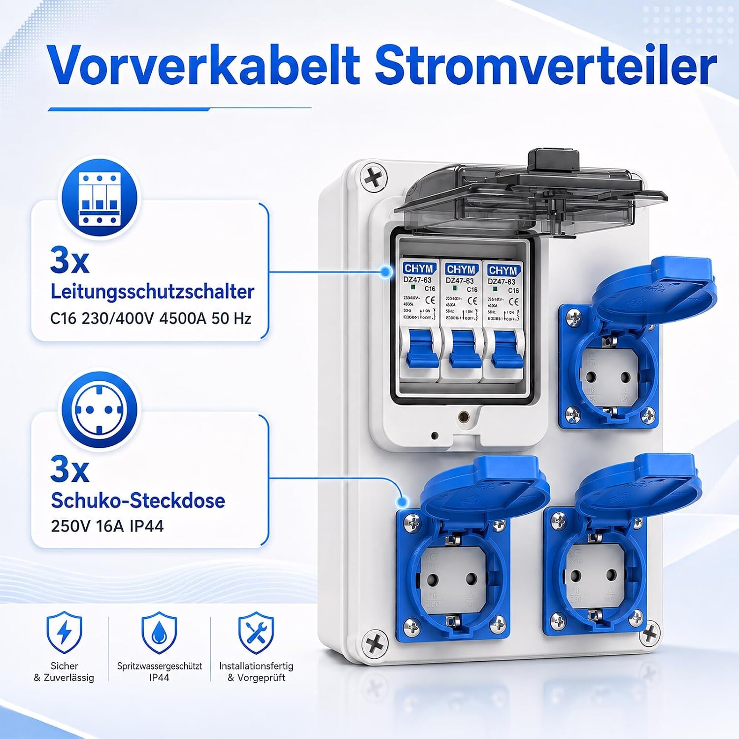

Köp en 230v byggcentral med 2,3 eller 4 uttag och mata den med en gummikabel i valfri längd.
En med tre uttag är ca 20x16cm så hyfsat smidig.
230V byggcentral med tre uttag och tre brytare, skyddsklass IP44, monterad i plastkapsling med blå uttag och genomskinligt lock.

Vad vinner man på en byggcentral? Kontra ett upphängt grenuttag med en plastpåse över.

Byggcentral har jag, men den har ju 3-fas CEE-don in och det blir ju minst sagt opraktiskt för allmänbruk.
Men tänker att om byggcentraler, skarvsladdar och kabelvindor håller måttet med kapslingen så borde det väl vara f-n om det inte skulle finnas ett grenuttag på marknaden som också gör det?!
