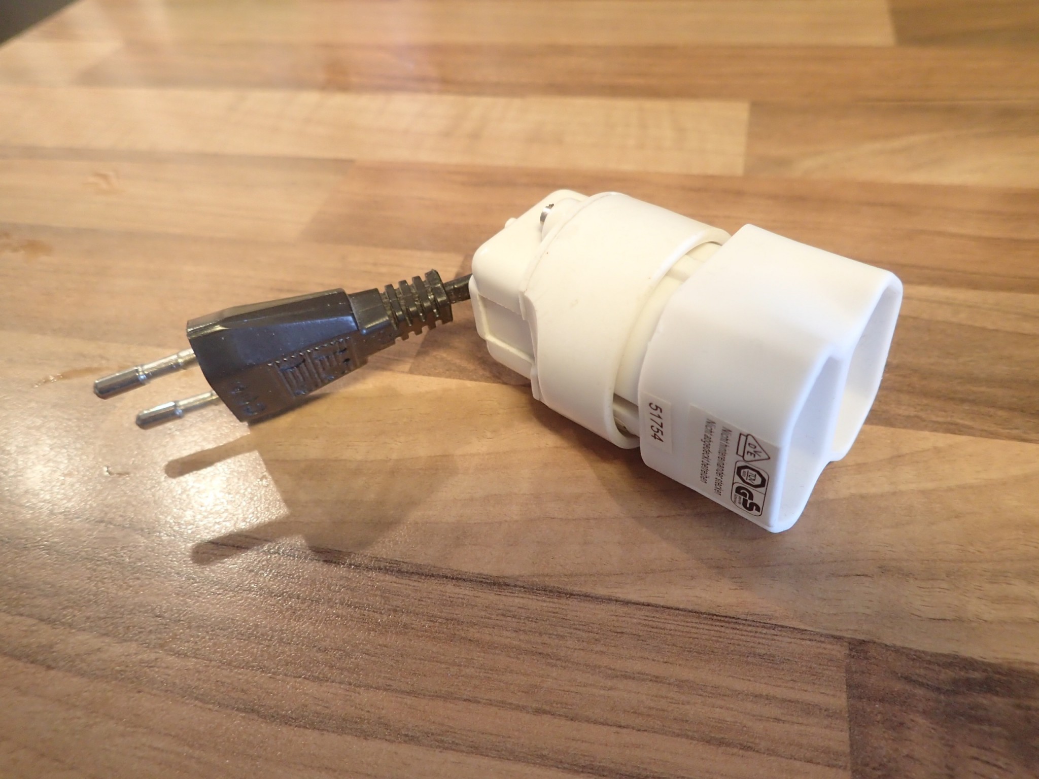

Det kanske bygger ungefär lika mycket som en vinklad euro-mellanpropp. Hur som helst har de flesta bordslampor euro-kontakt och det skulle betyda att jag måste byta den till en gjuten jordad vilket jag inte vet om det är okey med tanke på att själva lampan inte är jordad.
Men bäst vore nog att byta till ett jordat uttag med euro kontakt vinklat åt sidorna. Synd att de ska vara så dyra förhållandevis.
Man borde få byta en eurokontakt till en jordad, även om det inte är "snyggt". Jag tänkte annars på att använda en kort jordad skarvsladd, och ha skarven t.ex. under byrån.

Om ett rum är ojordat och uttaget byts till en modell med endast eurokontakter. Vad är då risken med att ha en förgreningsdosa med eurostickkontakt på kabeln till förgrenaren och ojordade "runda" brunnar i förgrenaren?
Vad är det jag missar? Är det att förgrenaren ovan kan användas i ett jordad uttag?

Ja, det och att runda brunnar gör att du kan stoppa i t.ex. dammsugaren som drar betydligt mer än de 2,5A som en europlugg är godkänd för.
Det är därför även skarvuttag med multipla europluggar normalt har en sån här stickpropp https://en.wikipedia.org/wiki/Mains_electricity_by_country#/media/File:CEE_7-17_plug_and_socket.png
som tål större belastning.

Det vore som sagt jättefel att avgrena på det viset.erikssonjorgen skrev:Hej,
Försöker förstå detta.
/J
Dels går det då att använda apparater som måste jordas i den typ av rum som uttaget sitter i.
Men värre är att EUrouttaget kan bli överbelastat och börja brinna. Ledningen till uttaget är oftast säkrad för 10A. Men ett eurouttag tål bara 2,5A. Det klaras normalt genom att en apparat med platt Eurokontakt får inte kunna dra mer än 2,5A. Därför får det heller aldrig finnas grendosor med en Eurokontakt. För då skulle det ju gå att koppla in mer än en apparat.
En vanlig kontakt har stift som går in i uttaget, stiftet får kontakt genom att det går in i en fjädrande hylas om "kramar" stiftet. Det blir en rätt dålig men tillräckligt bra kontakt för att tåla upp till 16A.
Problemet som en platt Eurokontakt löser, är att runt om i Europa så har något avvikande standarder för uttag. I vissa länder är diametern på stiften något annorlunda, i andra länder är avståndet mellan hålen i uttaget lite mindre än i Sverige.
Europluggen löser detta genom att den dels har tunnare stift, som dessutom är av lite flexibelt material, så de kan fjädra lite i sidled, och de är någon ihopvinklade. Om man då sätter en Eurokontakt i ett uttag så kommer den att gå in och genom de fjädrande stiften som kommer in lite snett, så kommer stiftet att lägga sig mot en sida i hylsan i uttaget, och pressa sig mot sidan. Detta oavset diameter på hylsan och stiften kommer också att klara olika avstånd mellan hålen.
Den kontakten är då avsvärt sämre än den normala "halvdåliga" kramande kontakten. Men det fungerar så länge strömmen är låg.
En ytterligare särskiljande detalj med Eurokontakten är att stiften ar av plastmaterial, med metall längst fram. Detta gör att man inte kan komma åt ett spänningsförande stift om man petar in fingret när kontakten är halvt inkörd. På en vanlig rund kontakt sår man motsvarande skydd genom att brunnen runt kontakten är utformad så att det är omöjligt att få in ens ett barnfinger när kontakten är tillräckligt långt inkörd för att ge kontakt.
