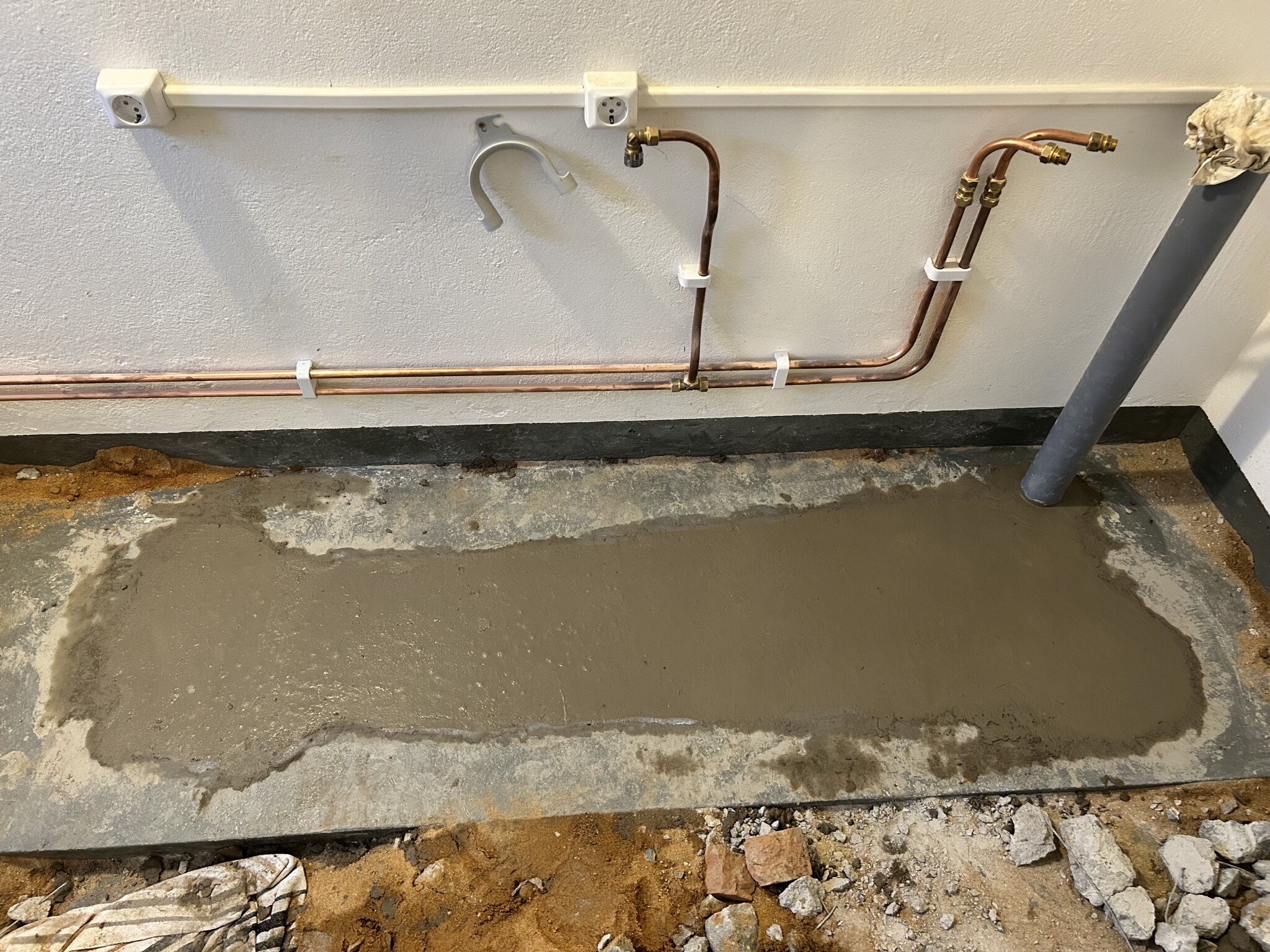

Nu håller vi påsk 🐣🥳
(Det är nu ni ska säga att det inte ser vid en vinkel)
Tack för hjälpen längs vägen 🙏

Du du. Jag glömde säga. Innan du gjuter igen, måste du klimatsäkra gummipackningarna.

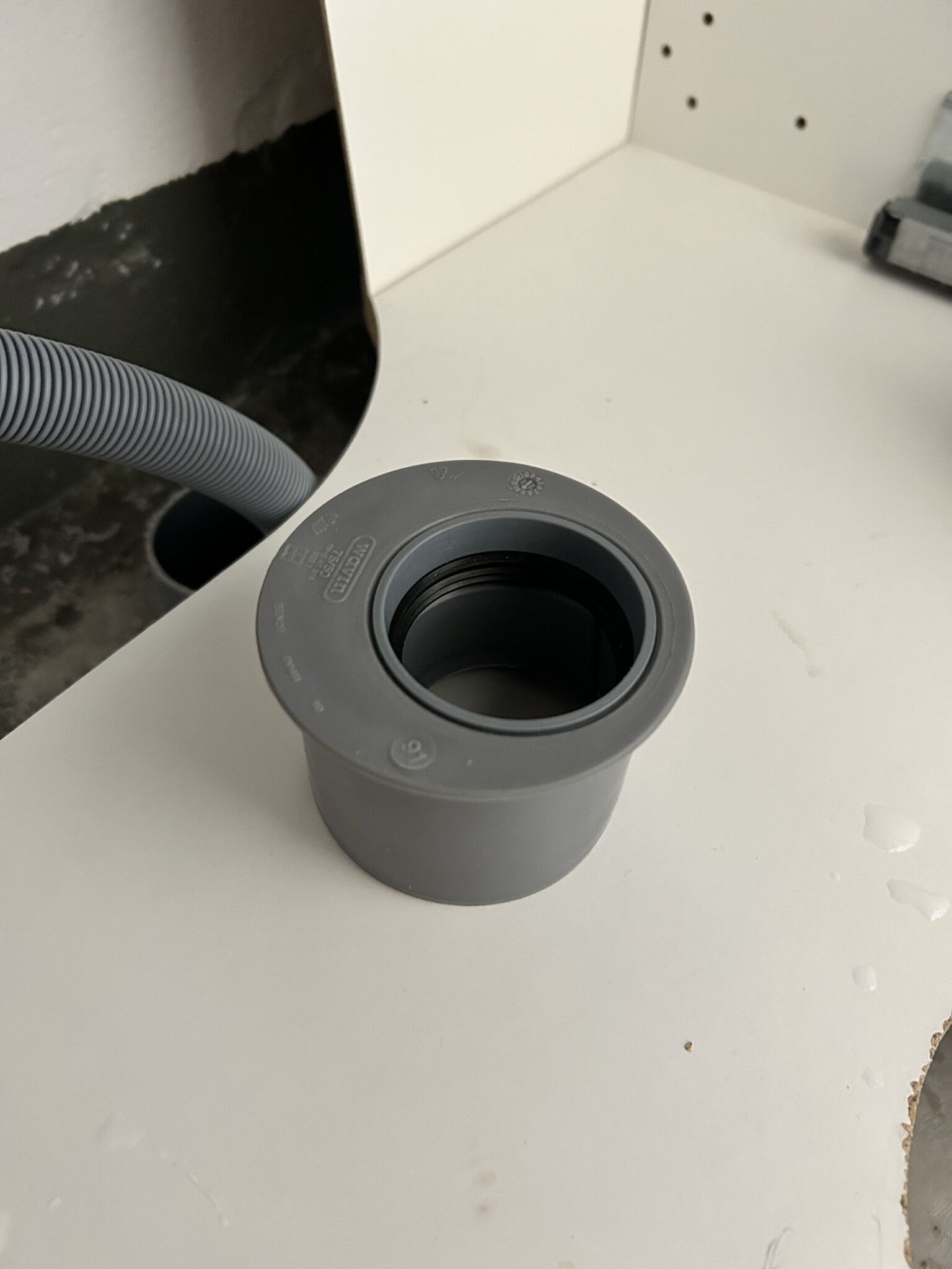

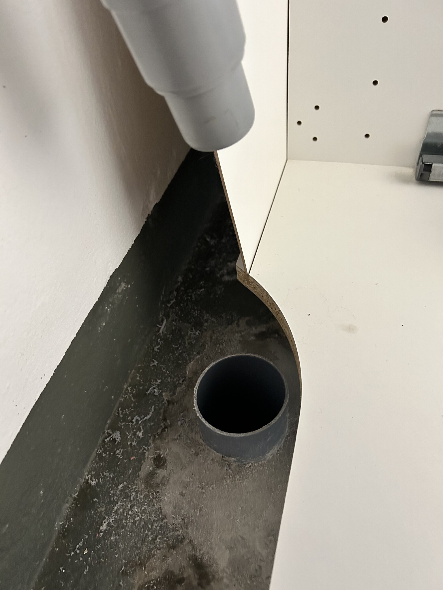

Nu gjorde jag bort mig lite igen …
Tänkte inte när jag kapade av röret, adaptern till vasken passar ju muffen på 75 röret, inte själva röret 🤦‍♂️🤯
Samt kapat det för lågt för en dubbelmuff.
Hur hade ni gjort här?
