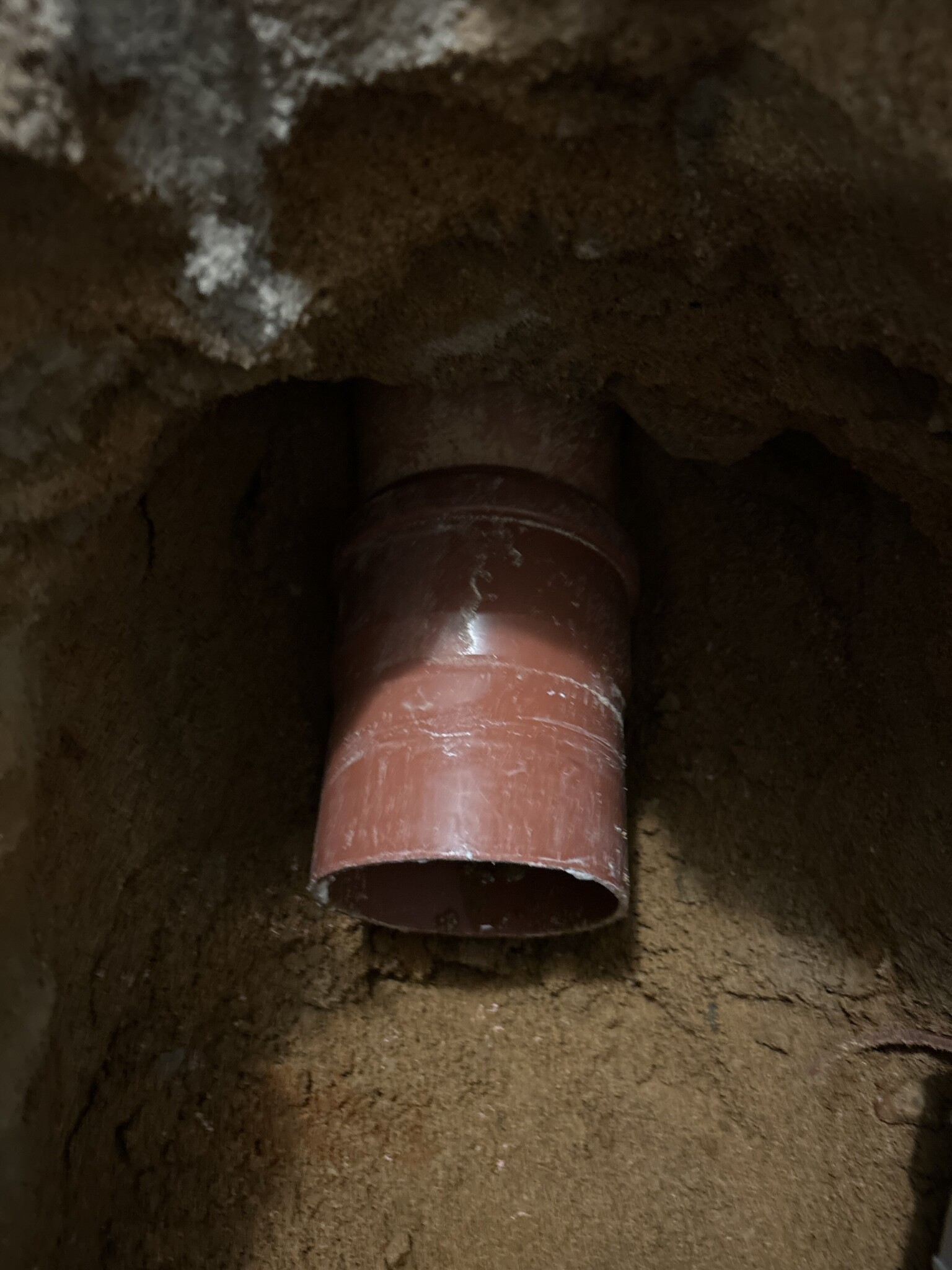

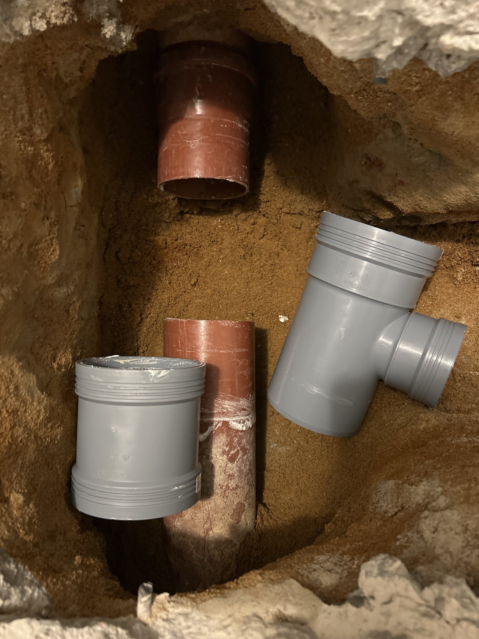

Sitter med ett litet dilemma.
Någon som kan berätta för amatören hur jag ska göra för att få på grenröret?
Korts röda röret på egen bild går att ta av.
Tack för hjälpen 😊

Välkommen till forumet.
För det första, byt T-röret mot ett Y-rör
https://sakervatten.se/branschregle...4-4-2-riktningsandring-pa-spillvattenledning/
Är det gråa röret godkänt för markförläggning/ingjutning?
Gräv upp mer så att ena röret kan böjas ut.
Eller så skaffar du en skjutmuff till och en rörbit.
Se till så att skjutmuffarna inte kan glida när de väl har kommit på rätt plats.

Tack för det 😊Demmpa skrev:

Dum fråga, men det är ”viktigt”med Y rör istället för T?
Är en tvättmaskin som ska anslutas.
Det gråa röret är godkänt.
Ja får handla en skjutmuff till, inte aktuellt att gräva mer om jag inte behöver…
Tack för svar 🙏
Du behöver ju inte två skjutmuffar, det räcker med en om du inte sågat av för mycket. Men den muff som ligger där på första bilden kanske är en vanlig muff med stopp?
Och som Demppa skrev så ska det vara Y. Den fyller två funktioner. Vattnet från tvättmaskinen leds åt rätt håll - och det är mindre risk för inspolning från den stora stammen i det lilla röret.

Ja, reglerna är inte skriva utan anledning.
Följer du reglerna kan du sälja huset utan att vara orolig att köparen kommer dragande med dolda fel.
När du använder skjutmuffar så markera med tuschpenna på rören så du får skarven i mitten.

Hur ska jag göra med enbart en muff menar du? Har inte sågat av så mycket än. Men får inte ihop det i skallen med endast en muff 🤔M MagHam skrev:Du behöver ju inte två skjutmuffar, det räcker med en om du inte sågat av för mycket. Men den muff som ligger där på första bilden kanske är en vanlig muff med stopp?
Den på bilden är numera en skjutmuff efter lite fix.

Mitt tips är att inte modifiera delar, du skev: "Den på bilden är numera en skjutmuff efter lite fix".
Modifierad del är inte godkänd...
Då delarna är billiga så finns det ingen anledning att snåla.
För att lösa ditt problem använd två skjutmuffar, en rörstump och ett "y" se till att allt är godkänt för mark/ingjutning.

Sant, rådfråga i butiken efter att ha visat bilder, men blev såklart fel ändå. Då allt var stängt och jag ville få ihop avloppet så ville jag ge det ett försök.H HSP skrev:Mitt tips är att inte modifiera delar, du skev: "Den på bilden är numera en skjutmuff efter lite fix".
