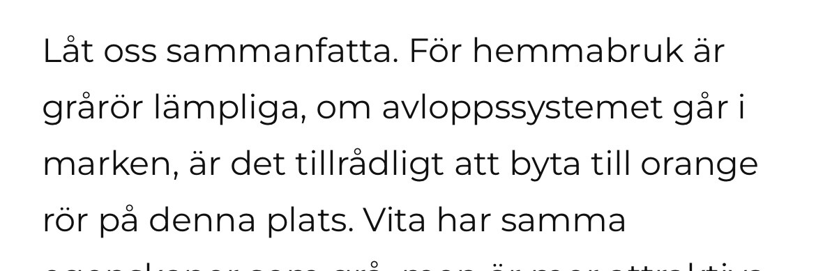

  • Textstycke om lämpliga rör för avloppssystem, med rekommendation att byta till orange rör vid markinstallation; vita rör har liknande egenskaper.

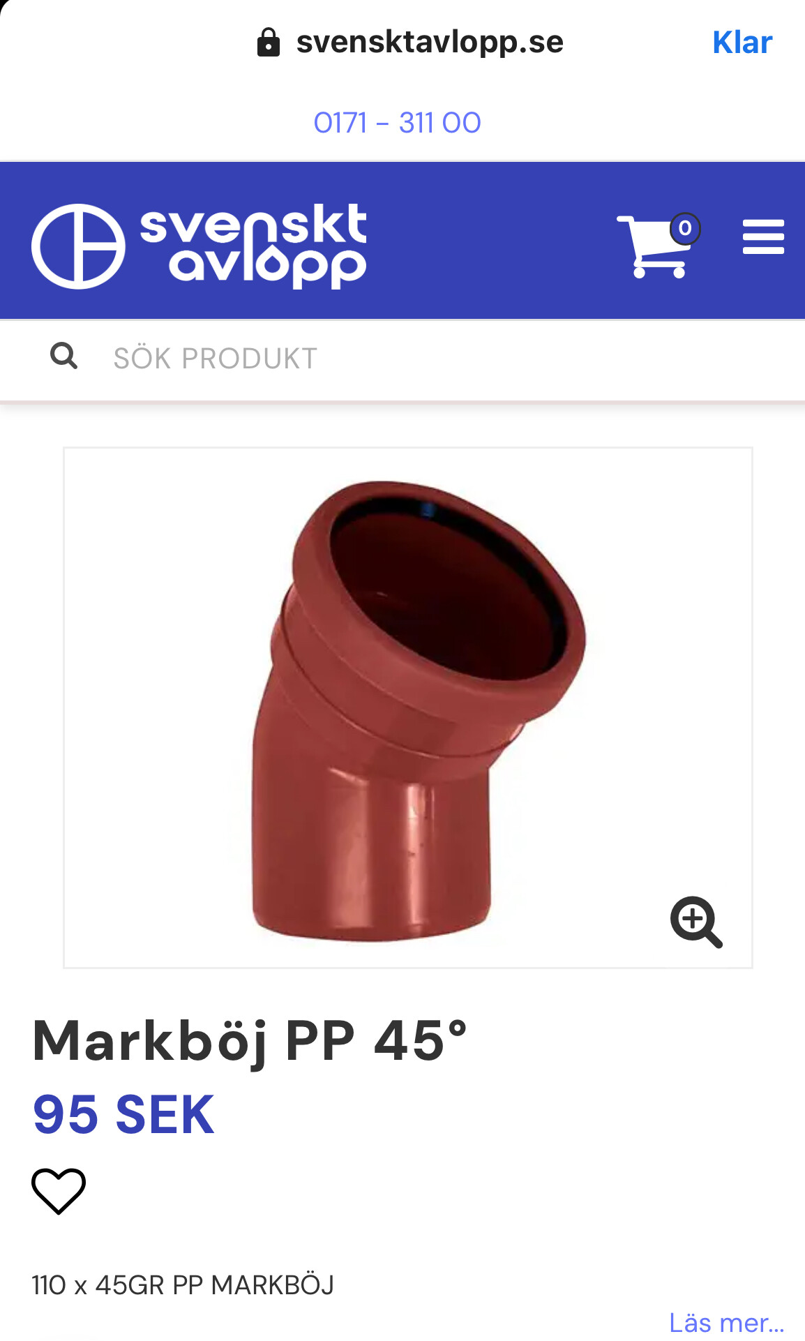

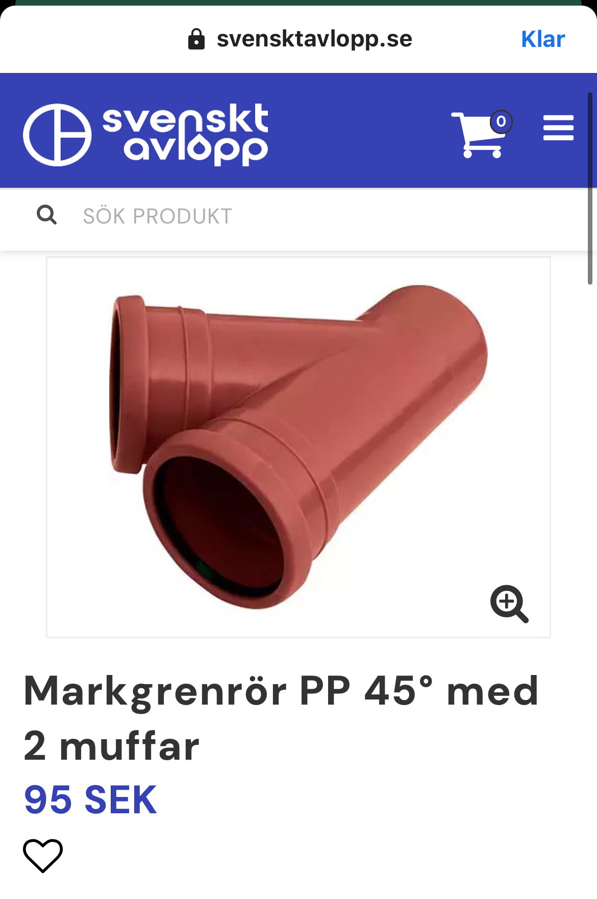

Ok vi tittar på Svensktavlopp som du har länkat..
Tar två röda rör delar ifrån första sidan som du påstår är godkända för ingjutning och inomhusanvändning..
Vart hittar du den infon att dom skulle vara det, dom heter ju markgrenrör och markböj?
https://www.svensktavlopp.se/tillbe...taW4lMjI6MCwlMjJtYXglMjI6OTk5OTk5OTk5JTdEJTdE
  • Röd markböj PP 45 graders avloppsrör på svensktavlopp.se, pris 95 SEK.
  • Markgrenrör PP 45 grader med två muffar visas på Svensktavlopps hemsida, priset är 95 SEK.

Jag påstår INTE att alla rör i de tre länkarna är godkända för ingjutning!
Det var tre länkar att läsa vidare på, å inte att allt var godkänt för all typ av montage/användning.

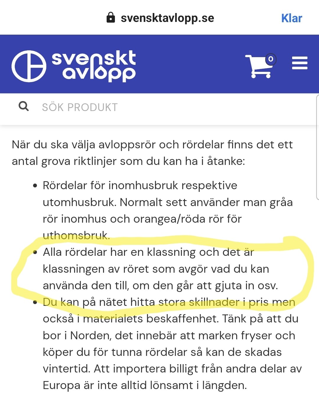

Att man normalt/generellt använder orangea rör i mark och gråa rör inomhus säger ingenting om att man inte kan/får använda rören tvärtom.
Det som bestämmer var rören får användas till är klassningen, oftast får man använda högre klassning än vad som behövs.
Svenskt avlopp-webbsida med instruktioner om val av avloppsrör och rördelar, inklusive information om klassning och skillnader mellan inomhus och utomhus bruk.

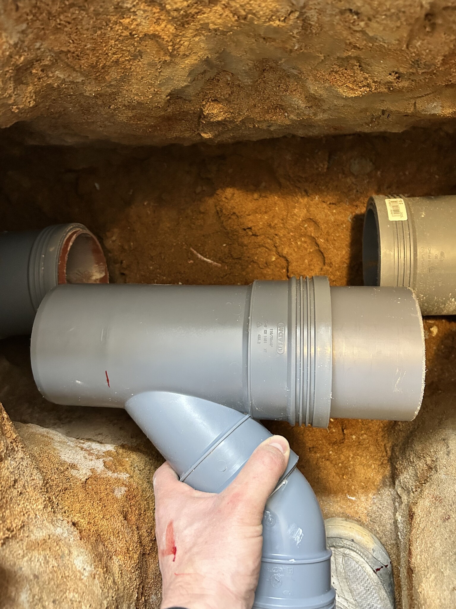

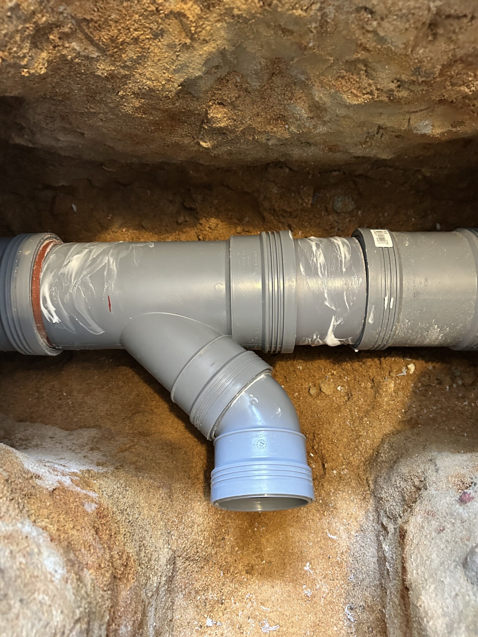

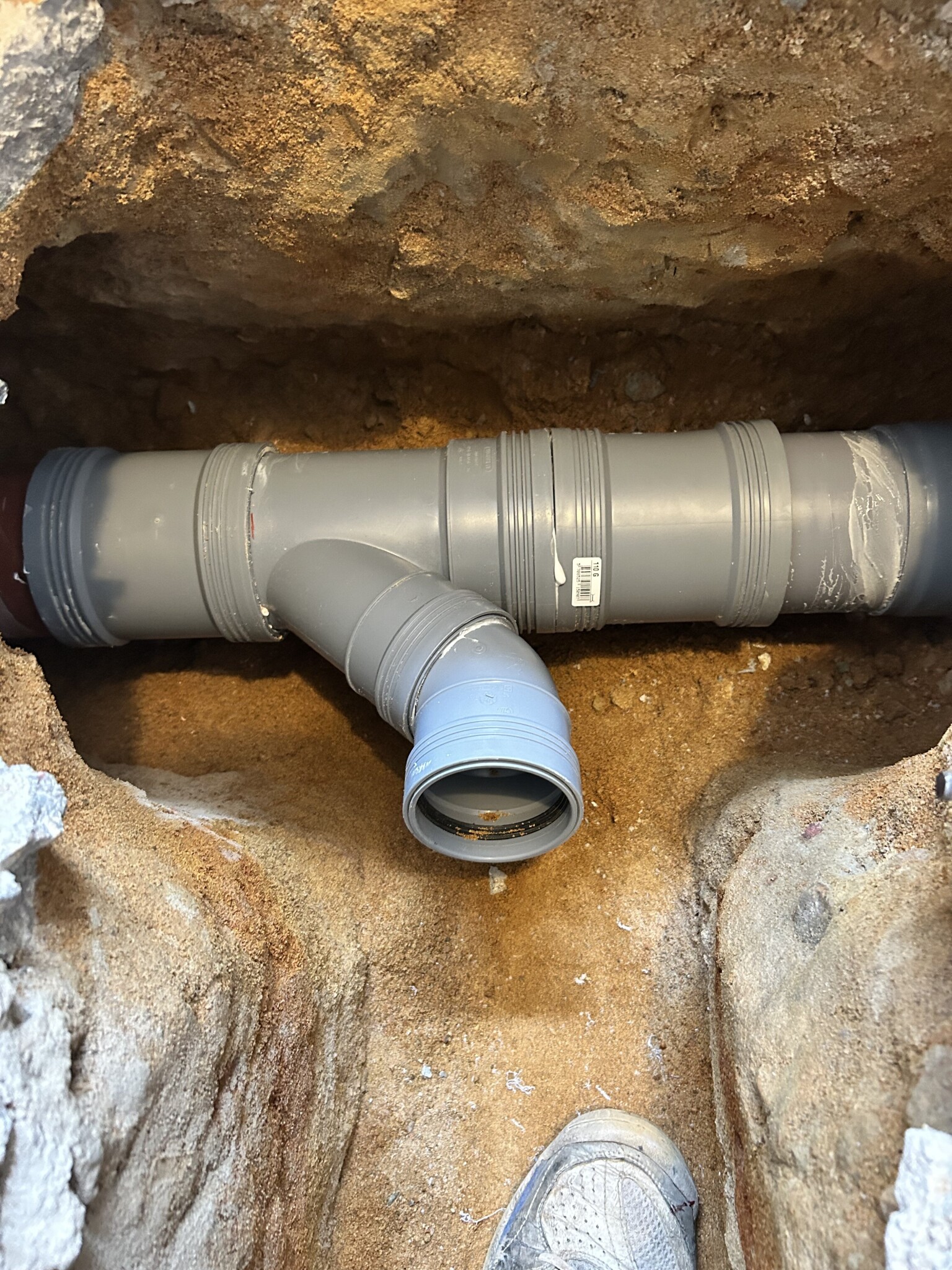

Då får vi ha en liten uppdatering till er 😊
Efter många timmars pysslande och lite huvudbry och diverse utmaningar så kom tillslut grenröret på plats 🥳🙏💪
Behöver jag ”fästa” skjutmuff på något sätt, eller bara att packa tillbaka sand och fylla igen gropen?

Demmpa Demmpa skrev:
Välkommen till forumet.
För det första, byt T-röret mot ett Y-rör
[länk]
Är det gråa röret godkänt för markförläggning/ingjutning?
Gräv upp mer så att ena röret kan böjas ut.
Eller så skaffar du en skjutmuff till och en rörbit.
Se till så att skjutmuffarna inte kan glida när de väl har kommit på rätt plats.
Hur tänker du kring att säkra muffarna?
Något speciellt att tänka på?
H HSP skrev:
Bra jobbat
Tack 🙏😊
Var en och annan tankevurpa på vägen, men löste sig. Nu koppla sista biten upp till vasken bara.
