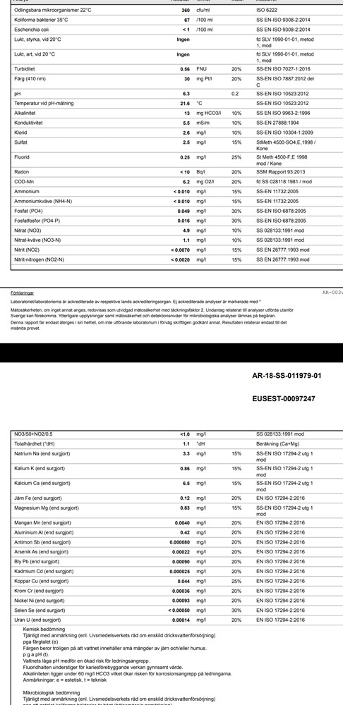

Har googlat mig till vansinne på detta.
Om jag har lätt gult vatten, syns alltså mest om man fyller poolen från vår grävda brunn och har ett PH på 6.3(som gör sambons hår grönt pga troligen koppar som fäller). Hydropressen är från - 80 och varmvattenberedaren är väl från 70-talet någon gång...
Hur gör man enklast? Tänker på ledningar pga ph på 6.3(som enligt vissa inte alls är så farligt lågt?).
Vattnet är tjänligt enligt eurofins med anmärkning på PH och estetik(färgen).
Om man bara vill neutralisera färgen, vad skaffar man då? Ledningarna kanske är viktigare dock..
Vad säger expertisen?

Humusfilter för det bruna och ett pH-höjande filter (kalk?) så att du får upp pH en enhet till 7,5.

Det syns i stort sett inte alls i ett vanligt vattenglas utan mer i stora kastruller och t.ex I en stor pool som sagt.
Kan tillägga att det är ett fritidshus där vi mest kommer vara på sommaren även om det är vinterbonat.. Spelar kanske ingen roll dock.
Upplever du inga stora problem med färgen så strunta i det. PH värdet behöver du dock få upp. PH-värdet på en analys är taget i referens runt 20grader. Det är alltså inte det pH du har i kranen. Normalt brukar man dra av 0,5 på det värdet. Men eftersom frugan blir grön i håret betyder det att vattnet fräter på ledningsnätet så när frugan duschar på morgonen får hon väldigt mycket koppar som i luften blir kopparoxid. Grönt!
Det är din ledningar som rinner ut i avloppet, sätt in ett avsyrningsfilter så är problemet löst.
Färgen kommer troligen från humus (COD) halter från 5 kan ge färg på vattnet. Järn kan också vara boven, men det är svårt utan att man ser ditt resultat.

Tack för bra svar! Avsyrningsfilter verkar vara rätt dyrt dock men är väl förmodligen ett måste även om det är ett fritidshus, trasiga ledningar blir väl dyrare.. Kan Pma resultatet från Eurofins så kanske det är lättare att ge råd? Får inte skicka Pm till dig dock för forumet.

Jag har laddat upp en bild på Eurofins analys nu. :)
Färgen i en ackredirerad analys är tagen efter luftning och filtrering genom sandfilter.
Ni har ett COD på 6,2 och det är troligen det som spökar. Eftersom det är ett fritidshus så skulle jag börja med ett patronfilter med kol.
Det är kanske enklare att bara byta dom med jämna mellanrum än att sätta in ett vattenfilter.
Men det hänger lite på hur ofta ni är där.

Bra tanke! Då är det PH vi ska fundera på. Antingen ett avsyrningsfilter för runt 7000(för de billigaste vad det verkar) eller byta ledningarna men det blir säkert dyrt med då man måste anlita rörmokare för det..
Dom billigaste ph-filter är oftast uppströmsfilter, då är det viktigt att man har omsättning på vattnet för att kalken inte skall brännas ihop.
Står vattnet still längre perioder är det bättre med automatik som backspolar filtret med jämna mellanrum.
