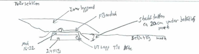

Använder du spridar plattor/"biomoduler" efter boxen för själva infiltrationen eller är det ett rör?
Jag tänkte ha ett spridarrör och funderar på hur långt det ska vara. Jag hittar ingen info på det från Raita.
Hur långt är ert spridarrör?
Bra skrivet och fin info!
Det är ett rör och det är fyra meter långt och i andra änden sitter avluftning som sticker upp ur gräsmattan. Själva markbädden är 4X2m. Skissen som entreprenören gjorde visar detta uppifrån:
Och från kortsidan:
Denna ritning tillsammans med beskrivning är vad som lämnades in till kommunen för godkännande. Och den enda synpunkten komunen hade var att utsläppet inte skulle ske öppet ut i diken utan genom diffist utsläpp (via grusbädd). Hoppas detta hjälper!
Och från kortsidan:
Intressant. Jag kollade med kommunen (Söderhamn) och de sa 10 meter spridarrör. Knepigt hur det skiljer.
Jaja, det bara att hugga i med spett o spade då
Jag planerar att ansöka om installation av en biobox, tänker att jag skall hålla det så enkelt som möjligt, dvs rätt ut i en bäck. Självfall och placering intill en bäck gör att installation blir väldigt enkel, så tänkte göra det själv. En fråga om luftningen av BDT, är det bara i en infiltration det behövs? Det vill säga, ingen luftning mellan huset och bio boxen? Eller måste jag lufta mellan huset och bioboxen innan den rinner ut?
Jag hade redan luftning eftersom röret tidigare gick ned i stenkista. Men då bioboxen inte är lufttät kanske det kan räcka att den kan lufta systemet.
Norrtälje kommun tex skulle inte godkänna utlopp i bäck. För mig krävdes både infiltration och efter den diffust utsläpp i dike.

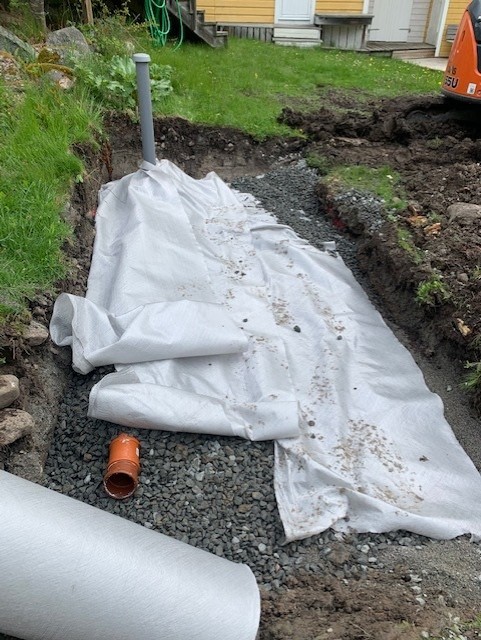

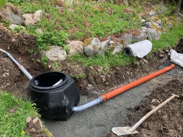

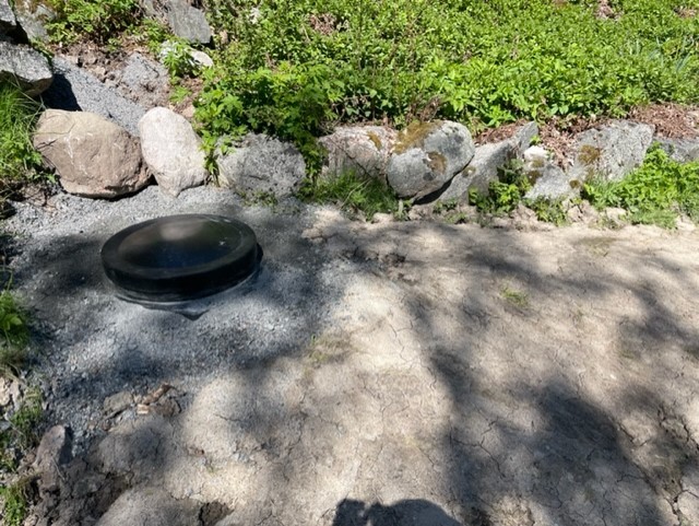

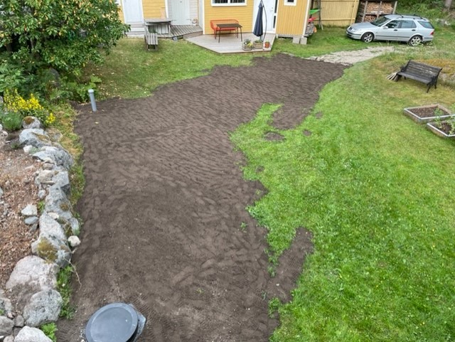

Intressant tråd. Jag är i färd med att ordna gråvattenlösning för ett hus som är byggt på berg, där det inte finns mycket till jordlager att gräva i. Jag funderar på en lösning av typen "markbädd på burk". Har någon installerat något liknande?
Kanonbra skrivet!M martar skrev:Hej
Eftersom det inte fanns så mycket info för mig när jag letade efter gråvattenlösning för att ersätta den stenkista som vattnet gock till tidigare (inte tillåtet och dessutom var röret igensatt) så tänkte jag dela med mig av hur vi löst det.
Förutsättningen är fritidshus med "torrtoa" Wostman Ecodry, så fräsch toa där vi komposterar fekalierna och vattnar med urinen.
Gråvattnet att ta hand om alltså, från kök (med diskmaskin) och handfat. Dusch har vi utomhus men lösningen hade funkat även för duschvatten.
Vi använder huset bara på sommaren så frysrisk är inget problem.
Tomten är bergig och vi har ett par hundra meter till väg som slamsugarbil kan köra på. Så vi behövde en lösning som inte kräver slamtömning och dessutom ville vi komma billigt undan. Godkännande av kommunen (Norrtälje) var förstås också ett krav. Huset ligger på Blidö.
Lösningen blev en Biobox XL från Raita. Enligt krav från kommunen så leds vattnet efter bioboxen till en infiltrationsbädd och sedan till dike via "diffust" utsläpp (grusbädd).
Vi köpte Bioboxen själva och lät en lokal entreprenör beskriva utformning av infiltrationen (som sedan kommunen kompletterade med att kräva diffust utsläpp) och sedan också göra jobbet. Totalt landade det på ca 50 000kr . Entreprenören debiterade oss 35 000 efter Rot.
Ungefärliga poster:
Bioboxen: 15 000
Provgrop: 2 000
Va-utredning och ansökan: 3 500
Grävmaskin och timmar för själva anläggandet samt material (grus, rör, markduk etc): 29 000
5 kbm jord utkörd för att återställa marken: 3 500
Rot: -5 000
[bild] [bild] [bild] [bild]
Bioboxen har filter som man ungefär en gång per år skrapar av över sin kompost. Filtren skall hålla i ca 10 år så det är knappt några driftskostnader överhuvudtaget.
Anläggningen har varit igång en säsong och fungerat precis enligt förväntan.
/Martin
