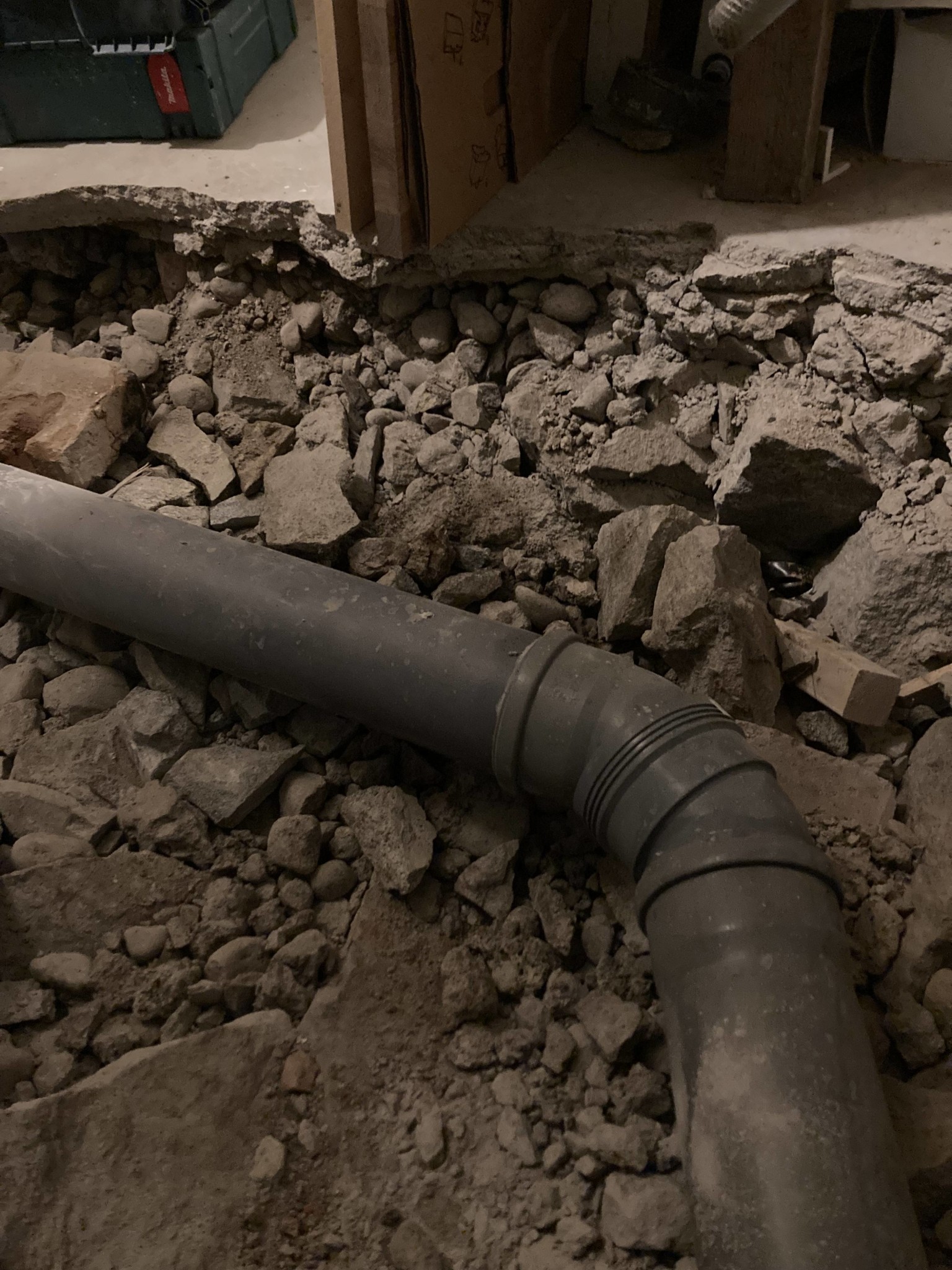

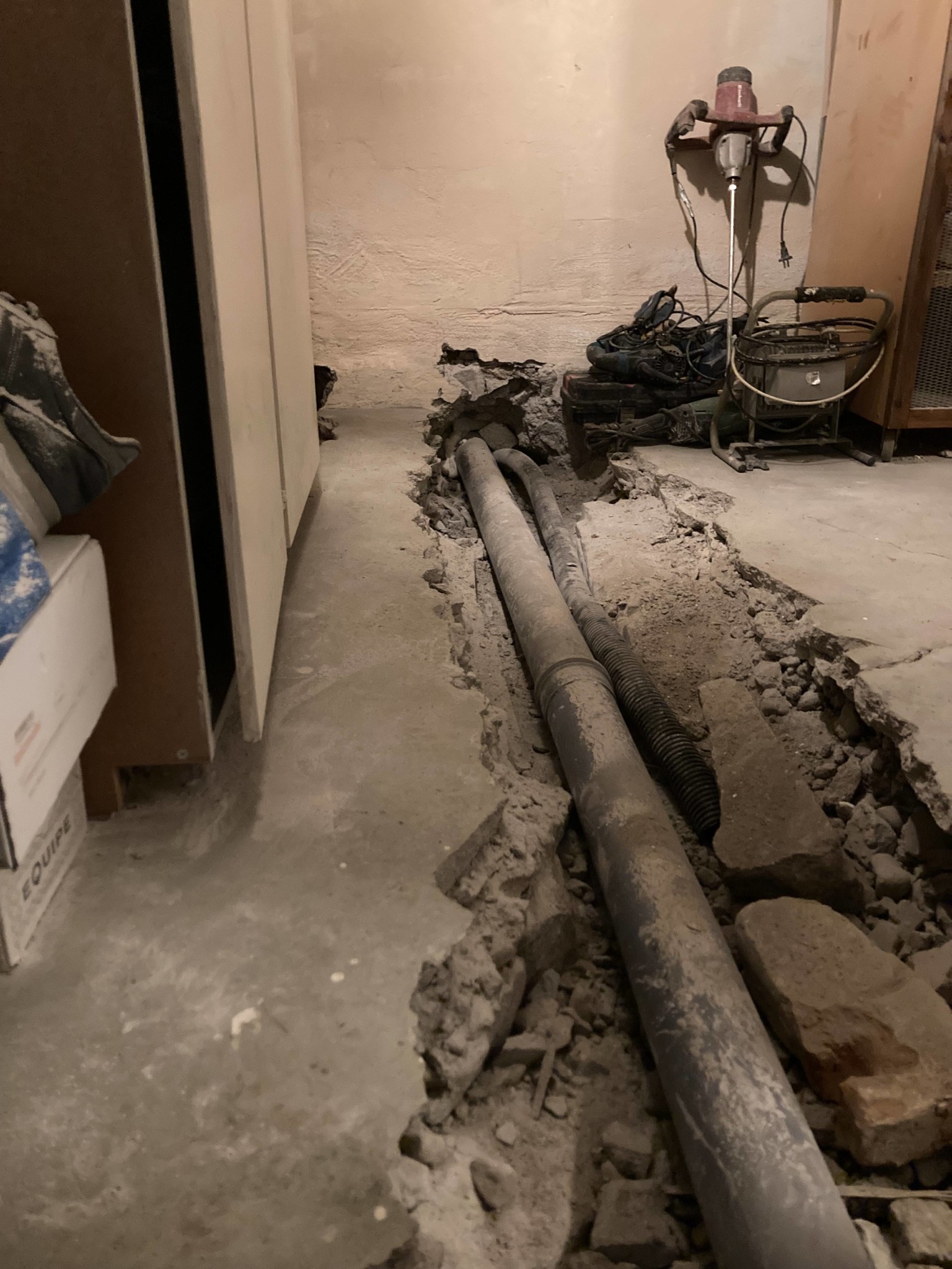

Vi håller på med ett utbyggnadsprojekt i vårt 30-talshus och behövde gå med avloppsledningar genom golvet i befintlig del för att komma till de befintliga rören. Det optimala vore här att bila upp resten av golvet, isolera och sen gjuta nytt golv med golvvärme för att få ett till rum (golvnivån är lika som marken utanför så det blir ett bra rum).
Problemet här är att det är berg förhållandevis ytligt, som minst ca 2,50 under innertaket. I ungefär halva rummet är det på detta sätt, och sen faller berget av och man kan komma betydligt djupare (upp till 2,80).

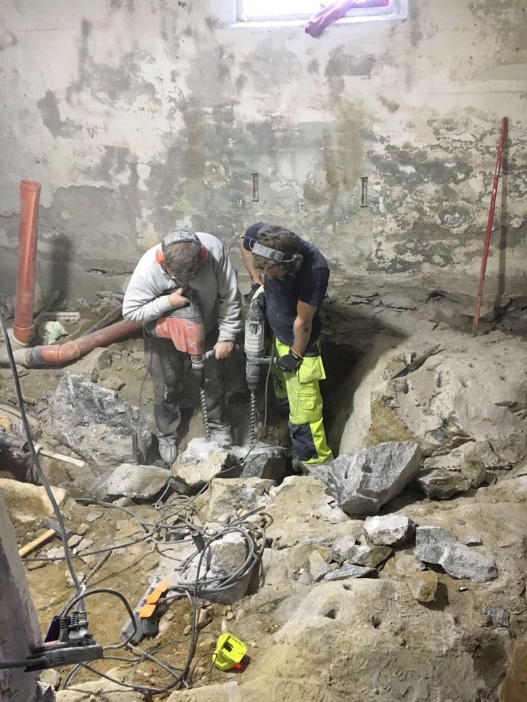

Det bästa i denna situation är såklart att ta bort berg och göra efter konstens alla regler, men efter att ha börjat utbyggnadsprojektet med att spräcka bort ca 15 kbm fast berg direkt intill huset vill vi av massa olika skäl (pengar, nerver, grannar osv) inte spräcka mer.
Så vad är då bästa lösning? Jag har läst och läst och läst och slutsatsen är väl egentligen att det inte går att få till på något bra sätt
