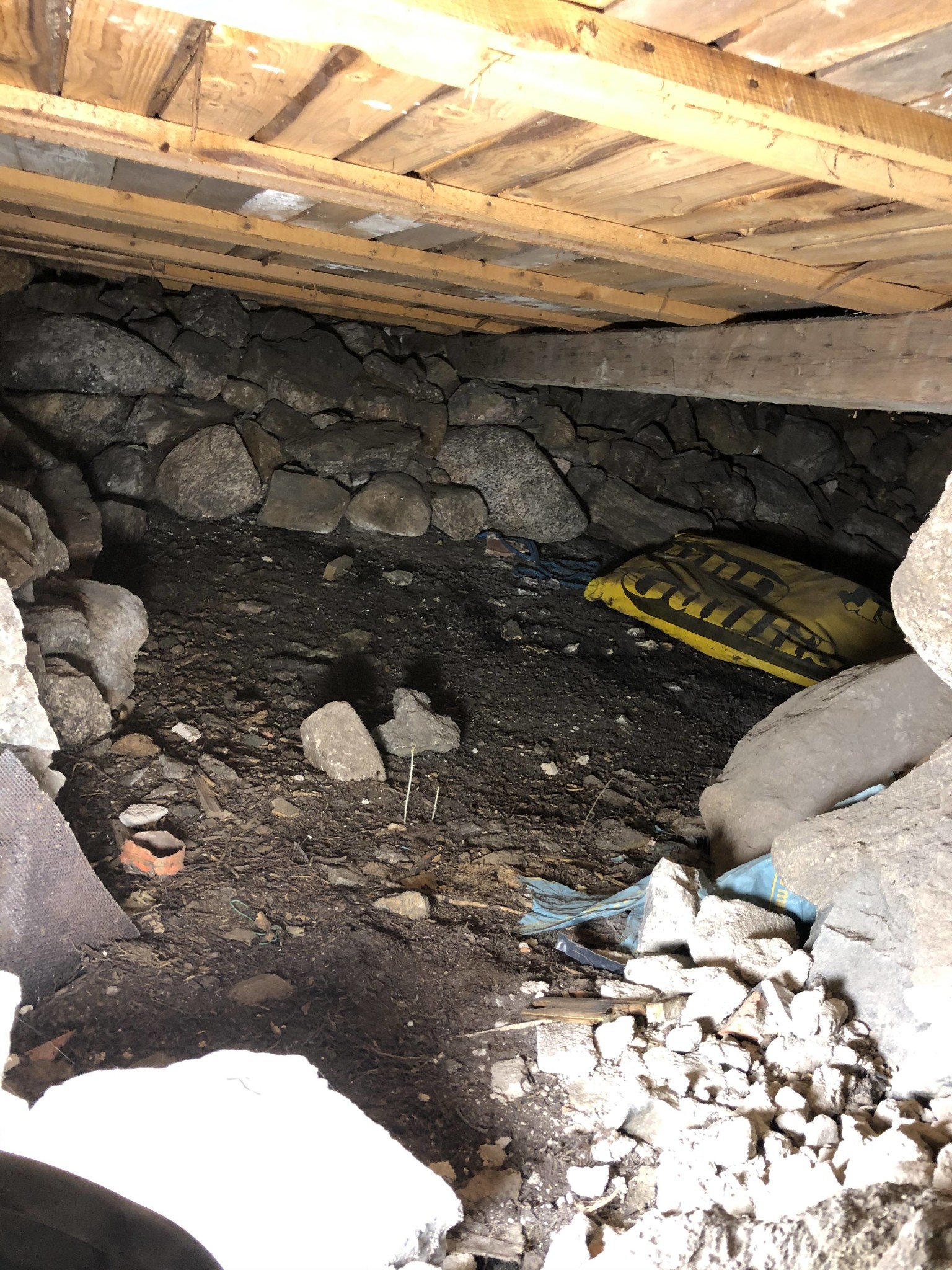

Gräva ur torpargrund, fuktproblem.
Glömde nämna detta igår, men jag bär ju upp jorden från källaren i byggsopsäckar. I början vägde de 30kg styck. De senaste gångerna så har jag tyckt säckarna varit rätt så tunga (även om jag styrketränar en del). Kontrollvägde 10 st dem.. den lättaste vägde 35kg, den tyngsta 45kg, snittet låg runt 40kg.
Vet inte exakt när jag började lasta 40kg istället för 30kg. Så för att inte räkna i överkant så väljer jag att snitta påsarna på 35kg styck.
Med dagens lass på 1 ton, så ligger jag nu på 9,3 ton jord.
Nu är nästan all jord ute, förutom det som ligger längs med murarna.

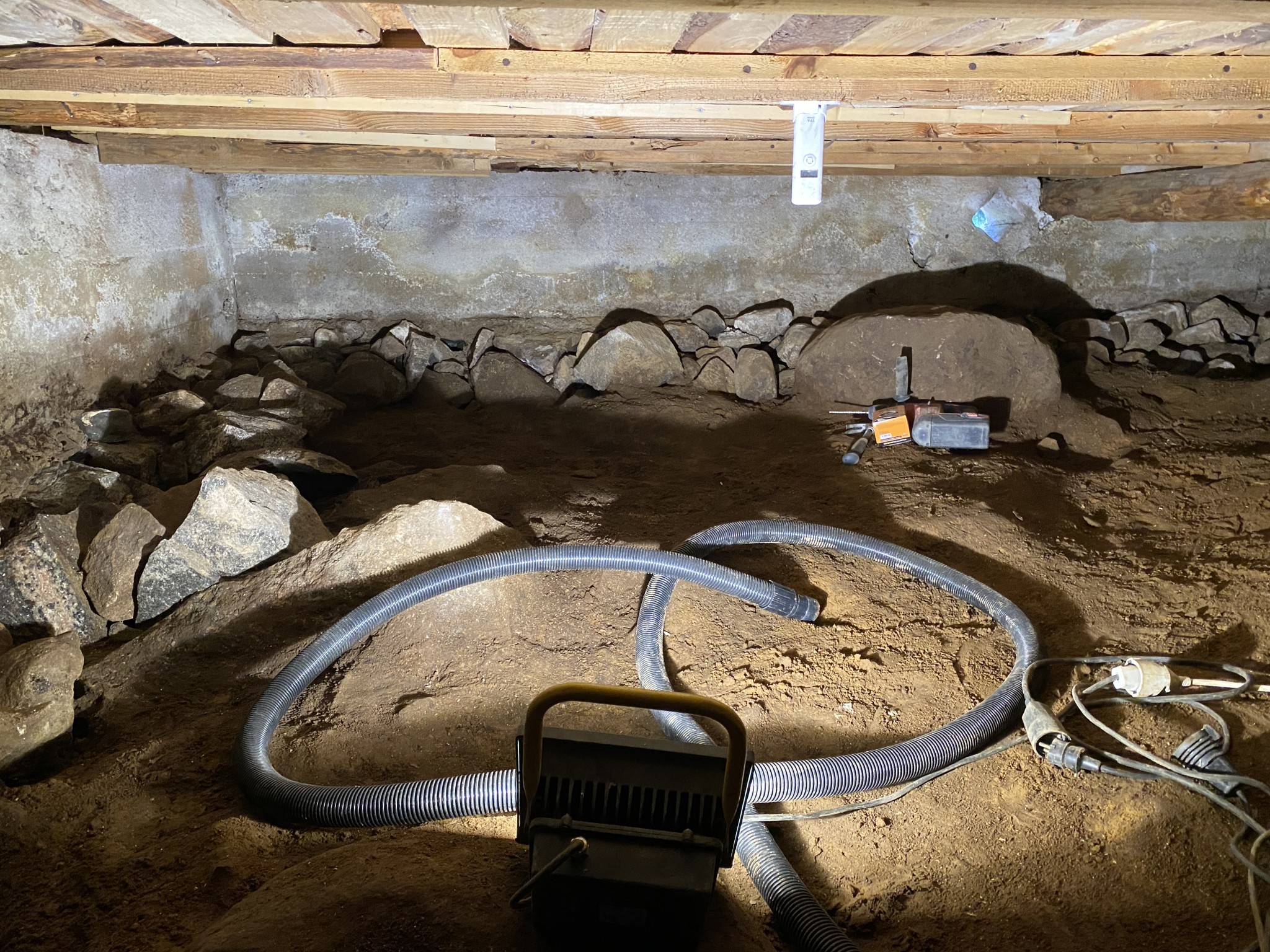

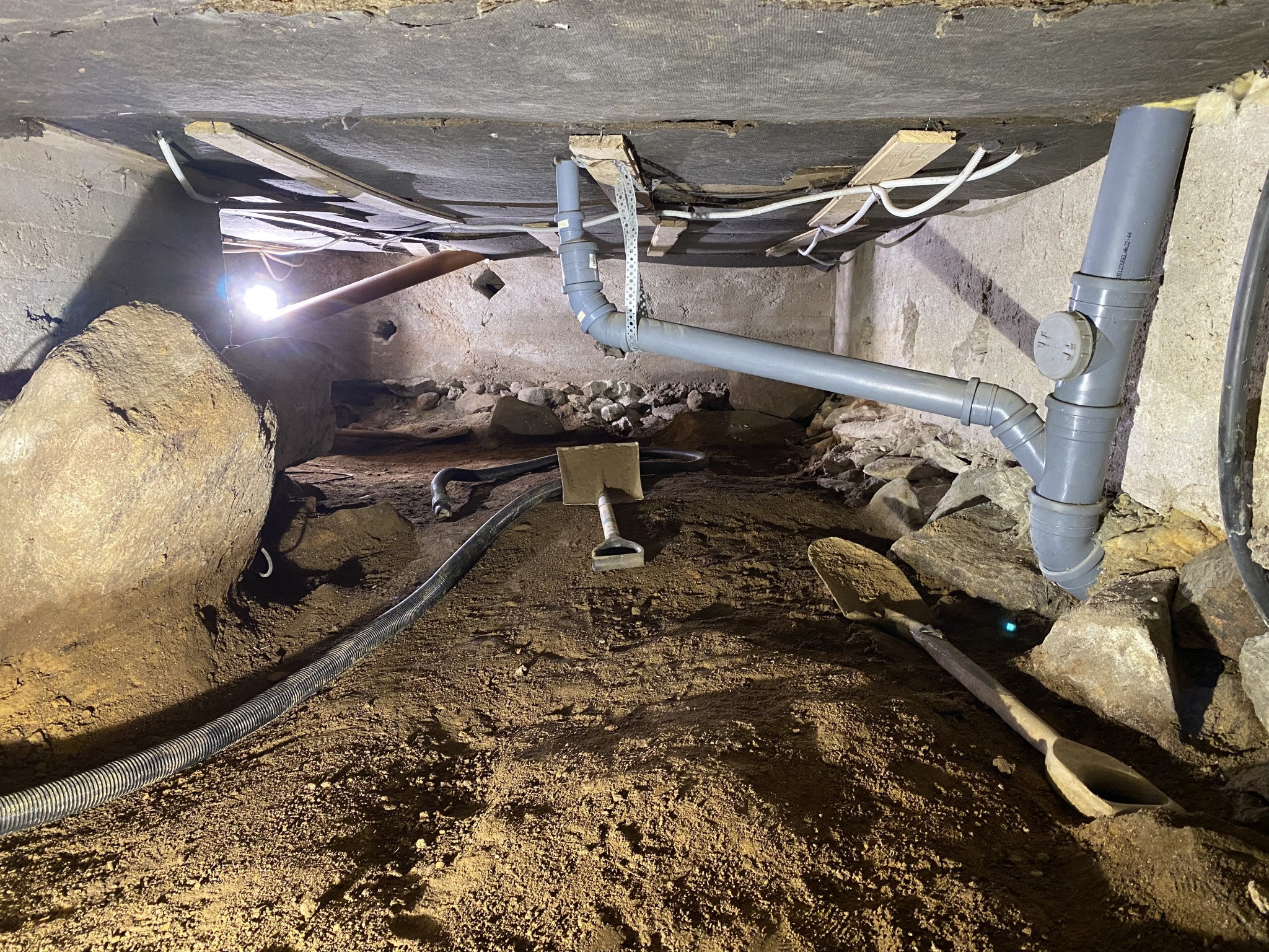

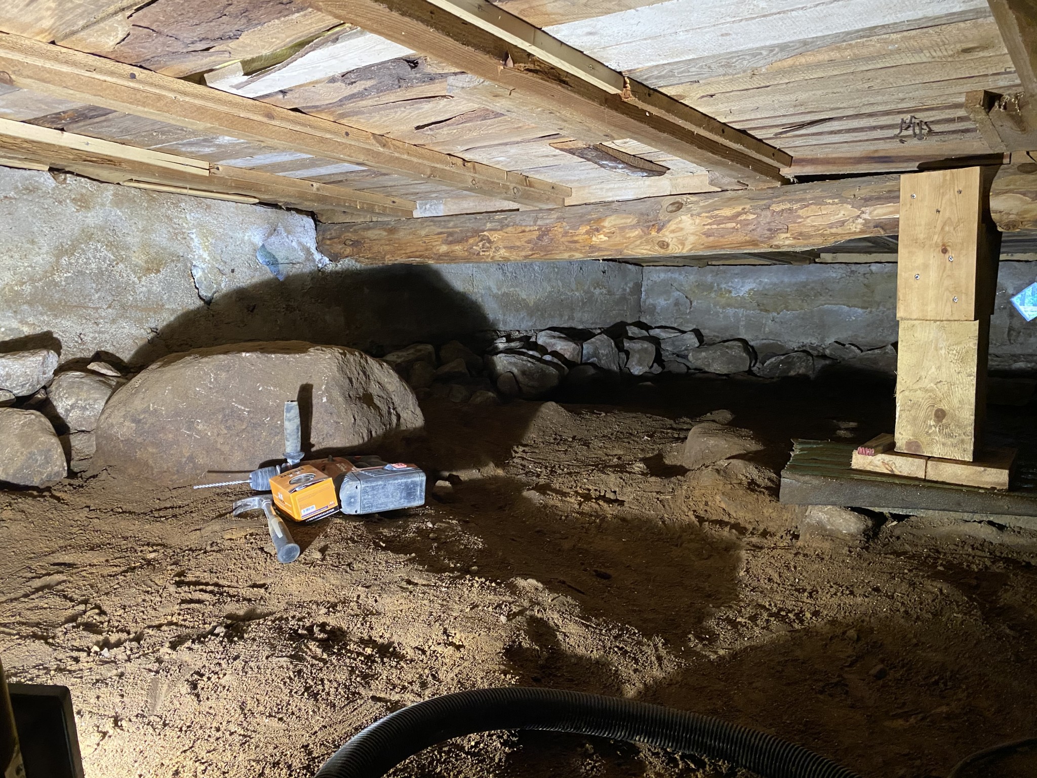

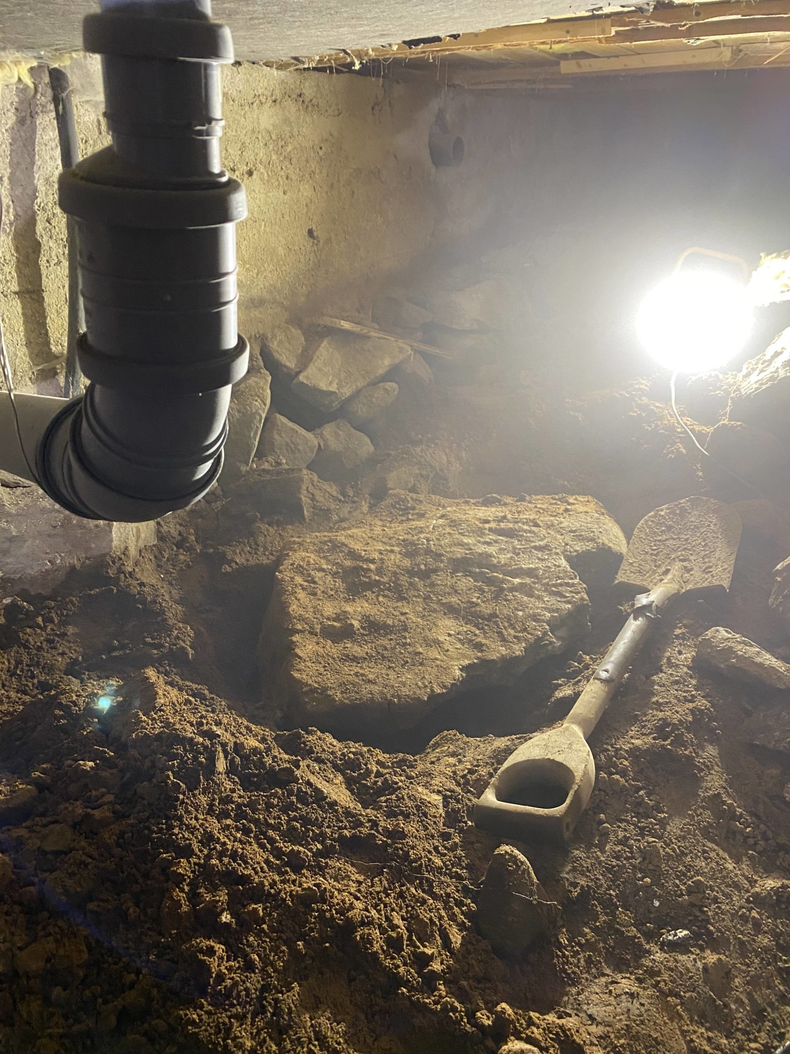

Nu börjar det hända grejer, och tur är väl det. Jag börjar tröttna på att gräva jord och suga sågspån och bära stenar.

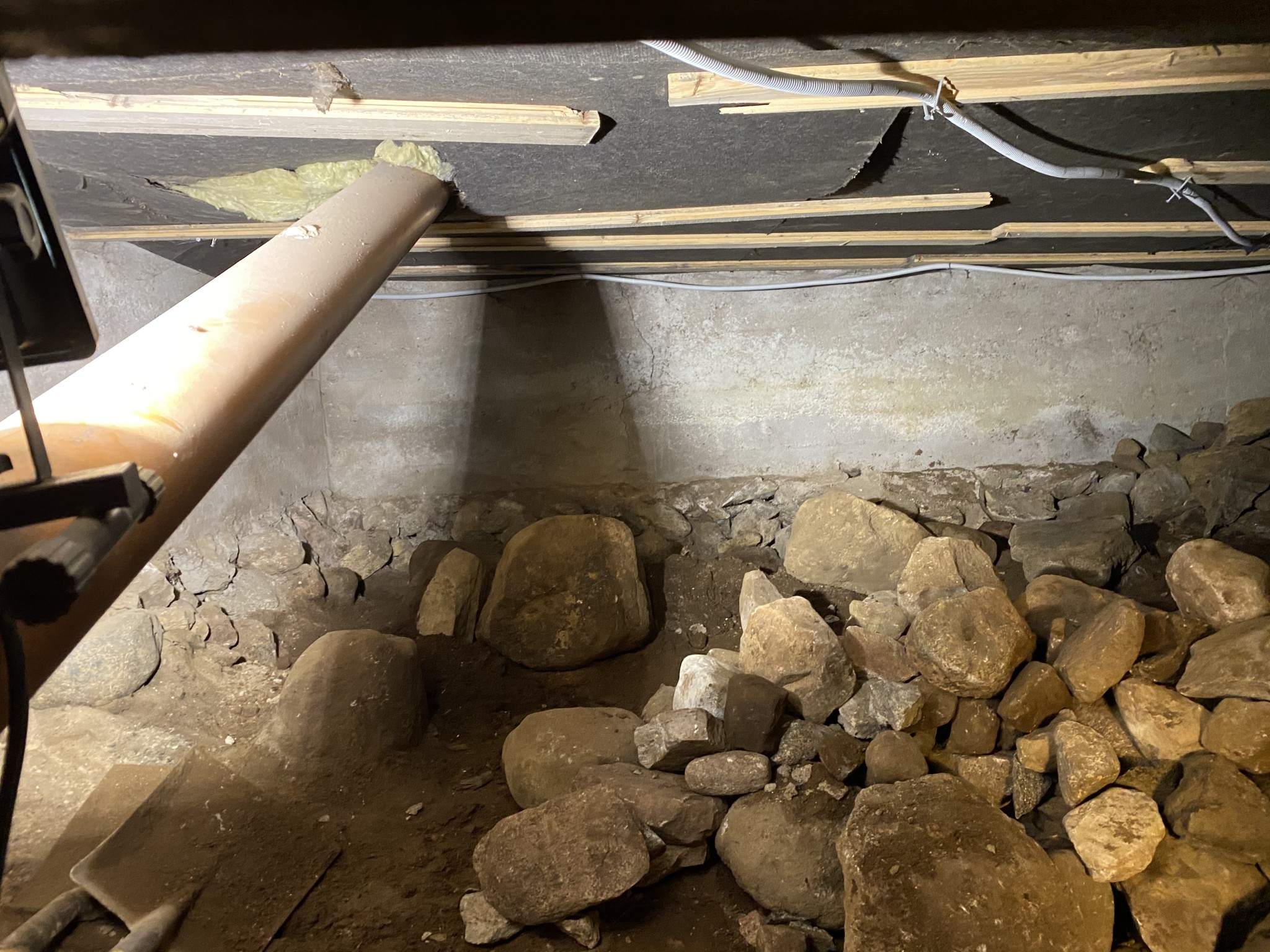

Senaste dagarna har jag burit ett par ton sten, skyfflat lite jord, och använt min stora grovdammsugare med 10 meters slang till att suga spån och spindelnät i taket i grunden.
Även sprutat Boracol, 2 omgångar, på hela bjälklaget.

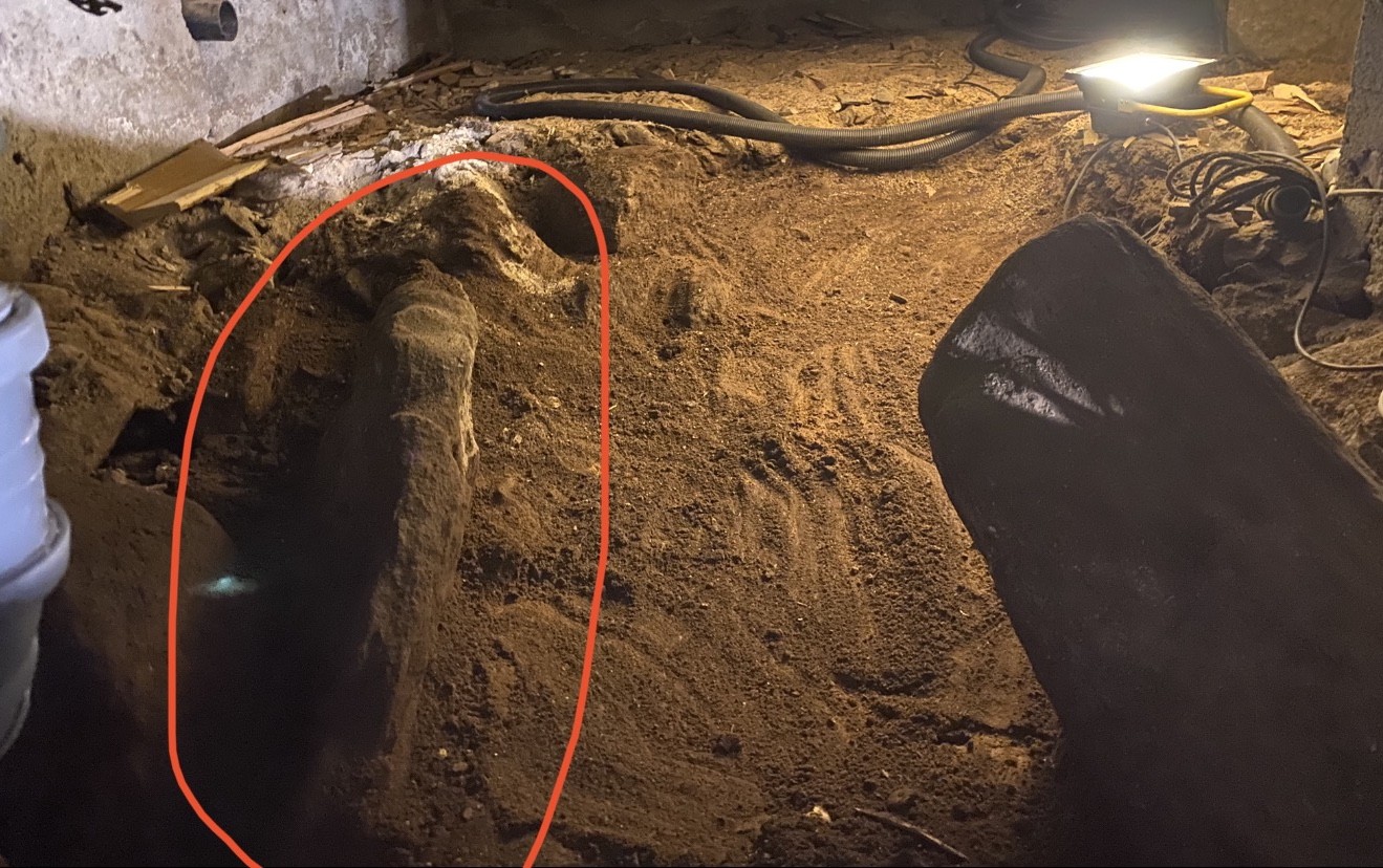

Har också fått loss en stor spetsig sten som stack upp ut marken, den visade sig vara helt platt så jag la den ner och grävde ner den i marken.
Har även bytt emot ett 20-tal plantor/träbitar som håller isolering, då de var rötskadade.
Rullade precis undan den största stenen (som stocken under vardagsrummet vilade emot) och la den i ett hörne, mot murstocken.
Inga så många dagars jobb kvar, ha i åtanke att jag endast sliter ett par timmar, ibland bara en timme, om dagen. Vissa dagar blir det inget gjort.

Har inte så många bilder att dela med er, men här kommer ett par.

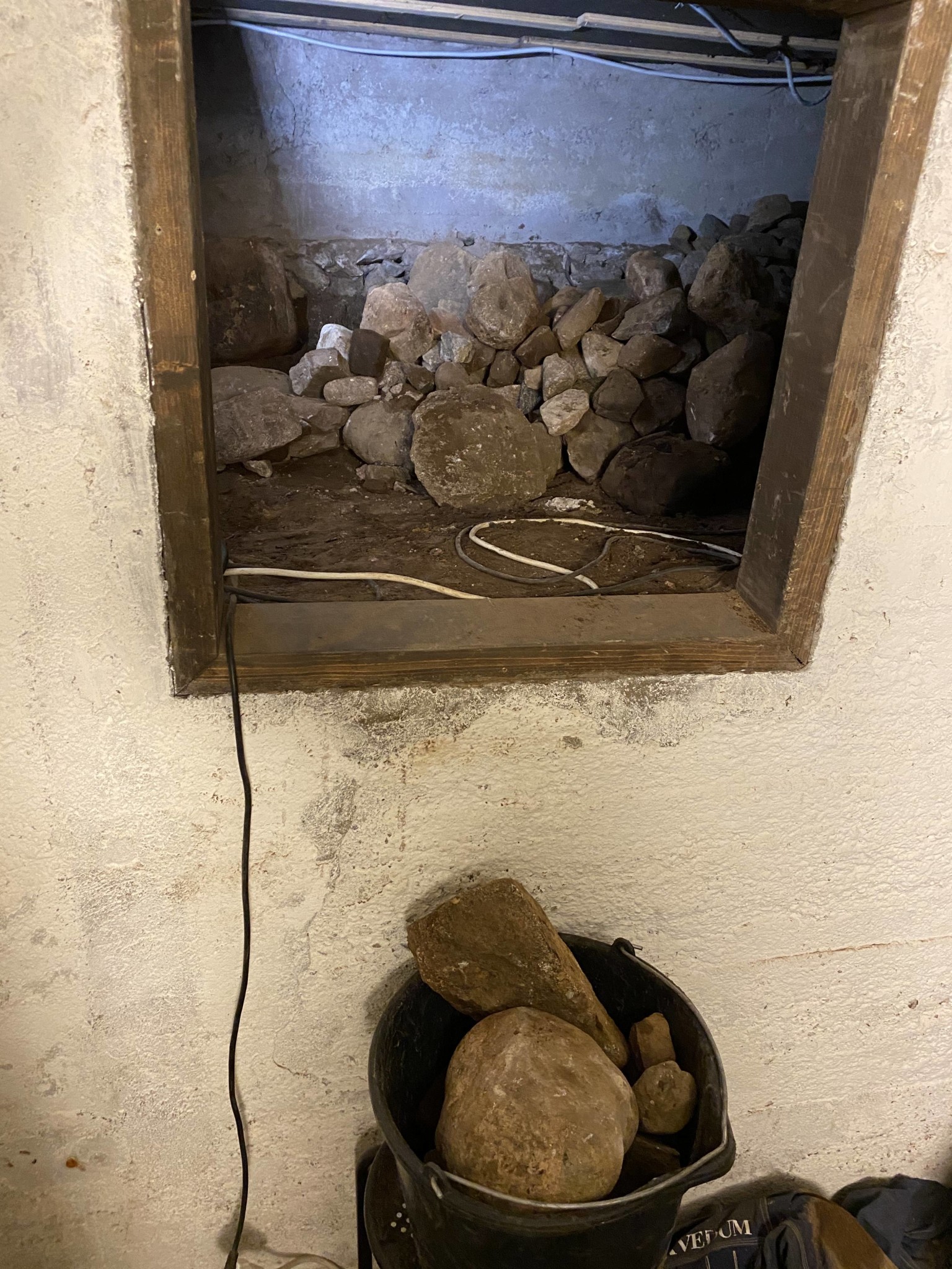

Nu har det äntligen börjat hända grejer

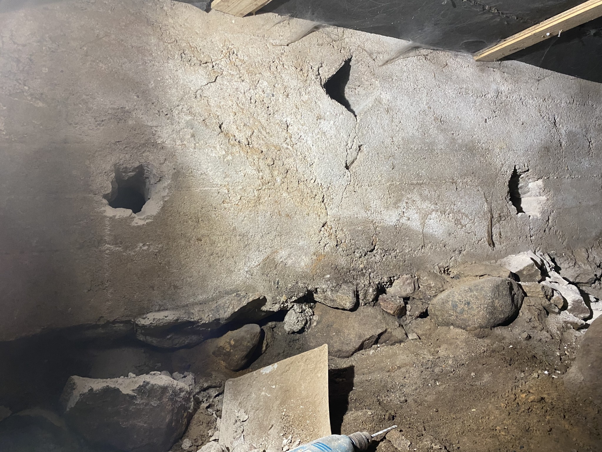

Först ut, borra upp fler ventilationshål mellan den äldre och den nyare delen av huset. Tänkte att detta blir en baggis då jag har en svärfar som jobbar inom betongindustrin och kraftfulla borrmaskiner fanns att tillgå.
Valde bort den största maskinen (låg på en EU pall och tog upp hela pallens storlek), behövde även bultas fast i väggen för att kunna borra med den.
Fick istället låna en lite behändigare maskin, med ett hålborr.
Grundmuren är 30cm tjock och efter ca en timmes slit hade jag kommit 10 cm in i muren, hålborret är 11cm i diameter.
Grundmuren består av betong och natursten, naturstenen var alldeles för hård för att jag skulle ha kraften att borra igenom.
Bytte istället taktik och borrade med ett kärnborr runt naturstenarna, och fick således till slut ett par hål. Så nu finns det 6 hål som ventilerar.
Har även städat bort den sista jorden, stenarna och spånet.

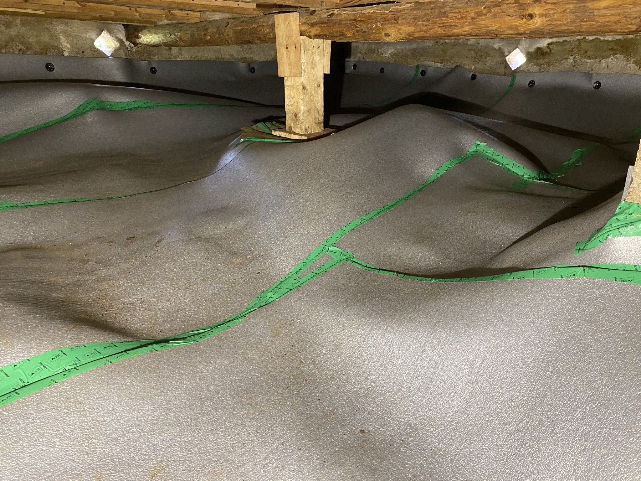

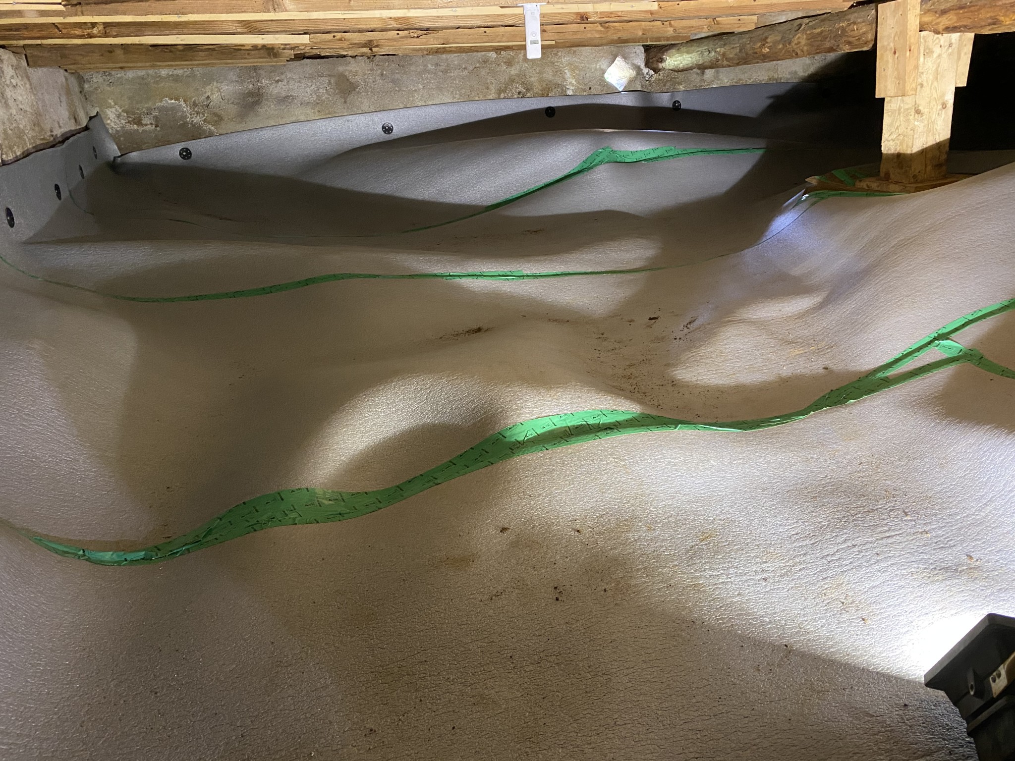

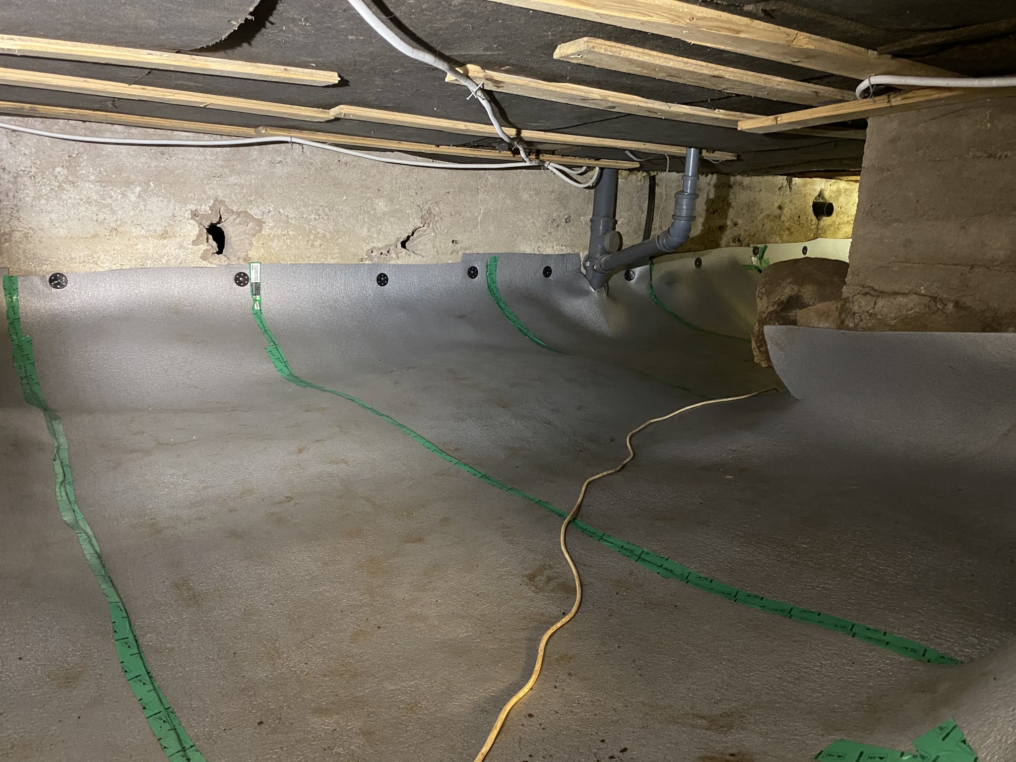

Idag började jag lägga in markisoleringen. Har lagt mer än hälften av torpargrunden nu. Gör klart resten en annan dag, det är ju ändå semester..

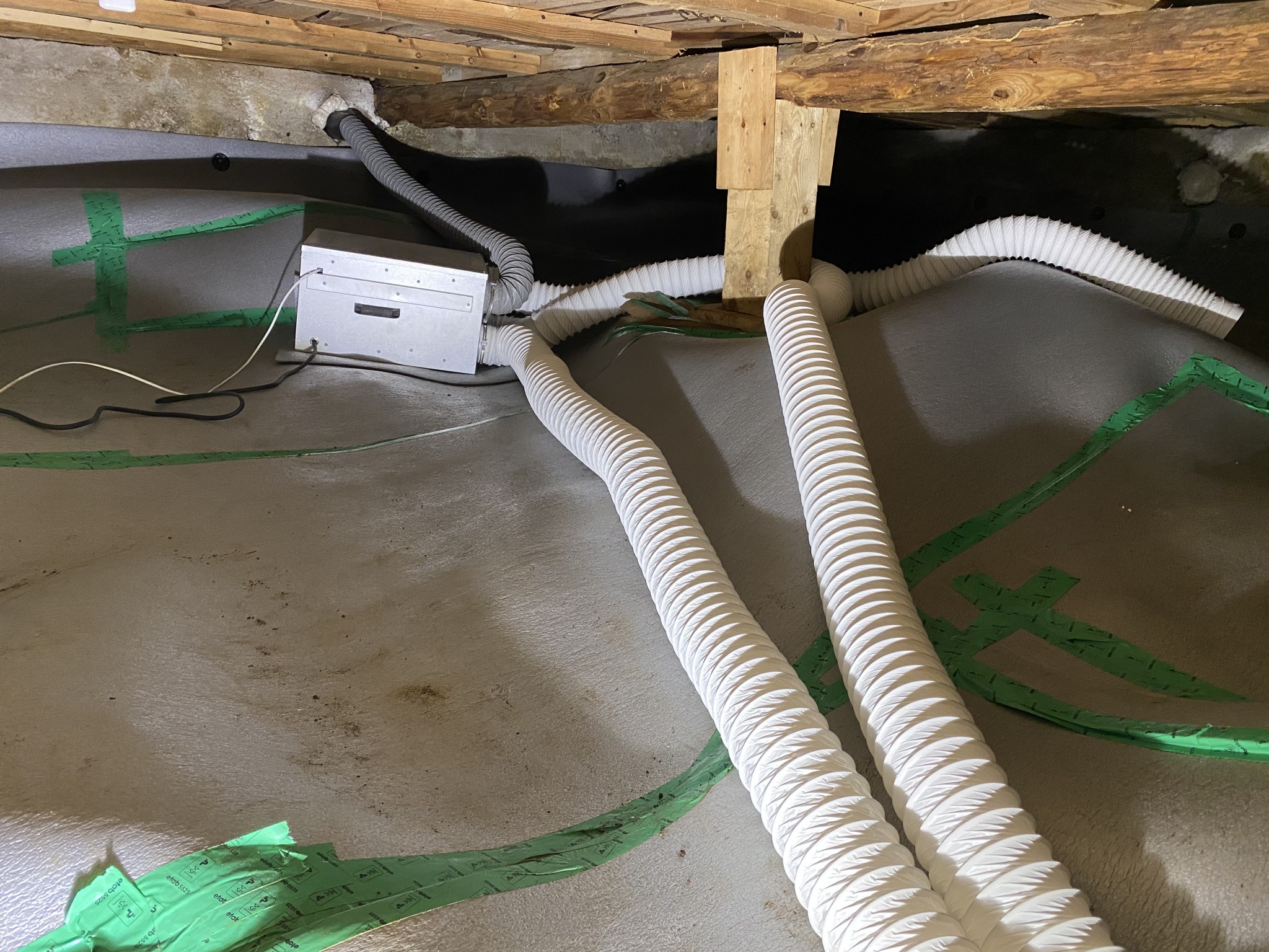

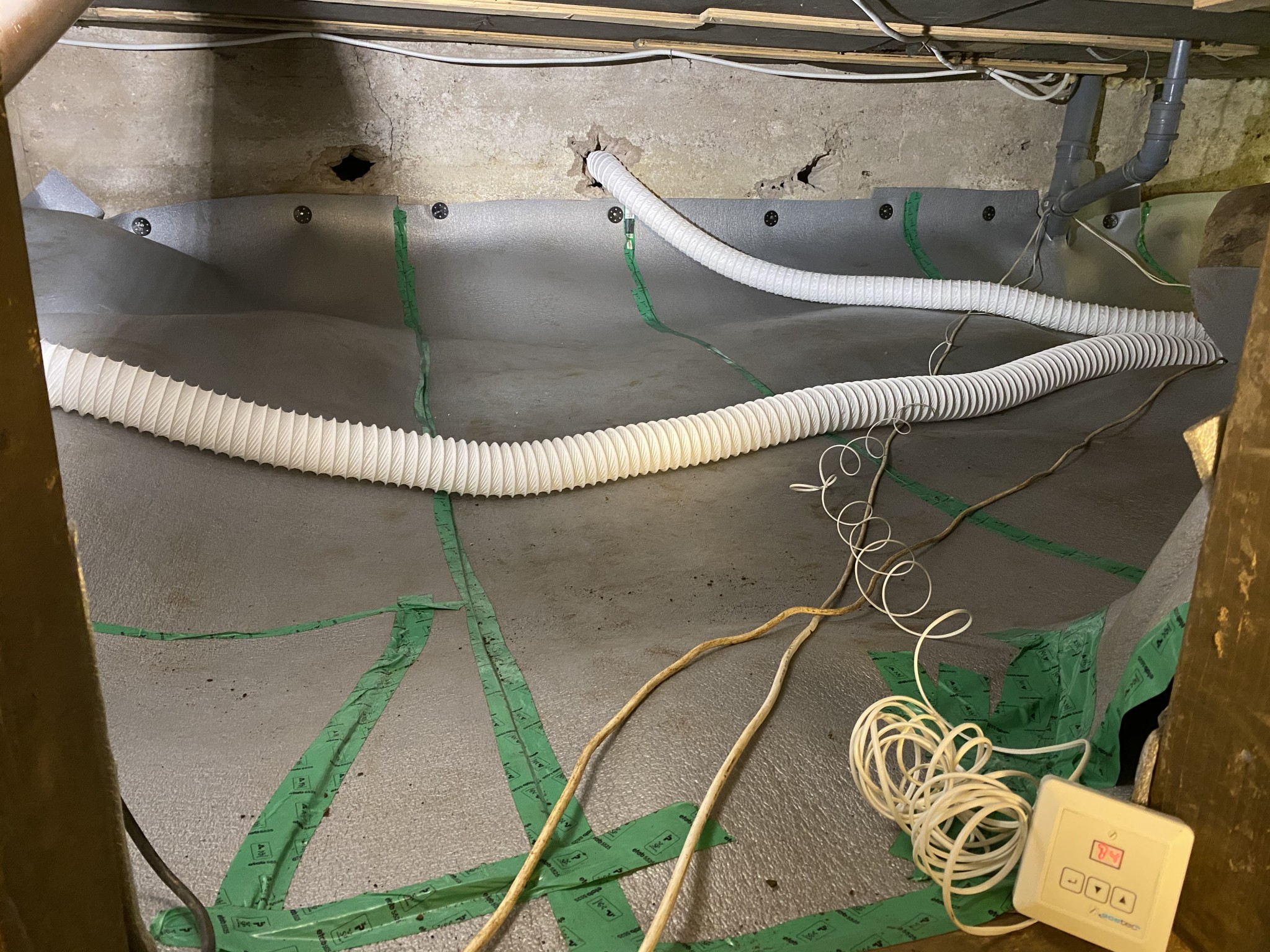

Har nu lagt färdig krypgrundsisoleringen i torpargrunden, och även satt in avfuktaren, dragit slangarna och sen satt igen kattgluggarna/ventilerna.
Nu arbetar avfuktaren för fullt, vid 17 idag var det 92% luftfuktighet i torpargrunden och 86% i krypgrunden.
Nu (21:53) är det 83% i torpargrunden och 79% i krypgrunden.
