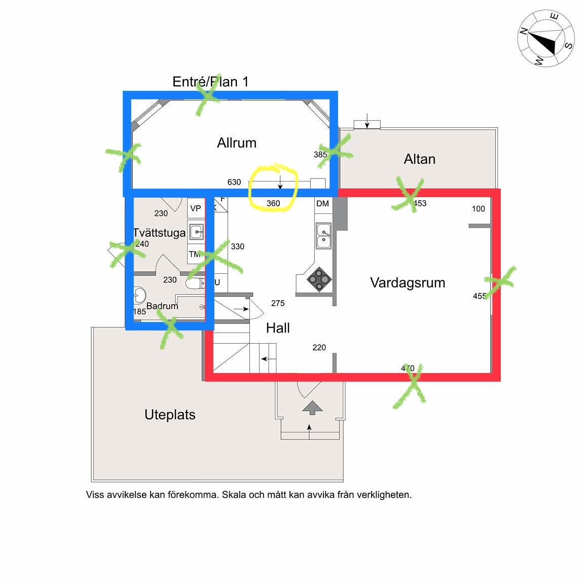

Ritning över huset, torpargrund är under kök och vardagsrum.

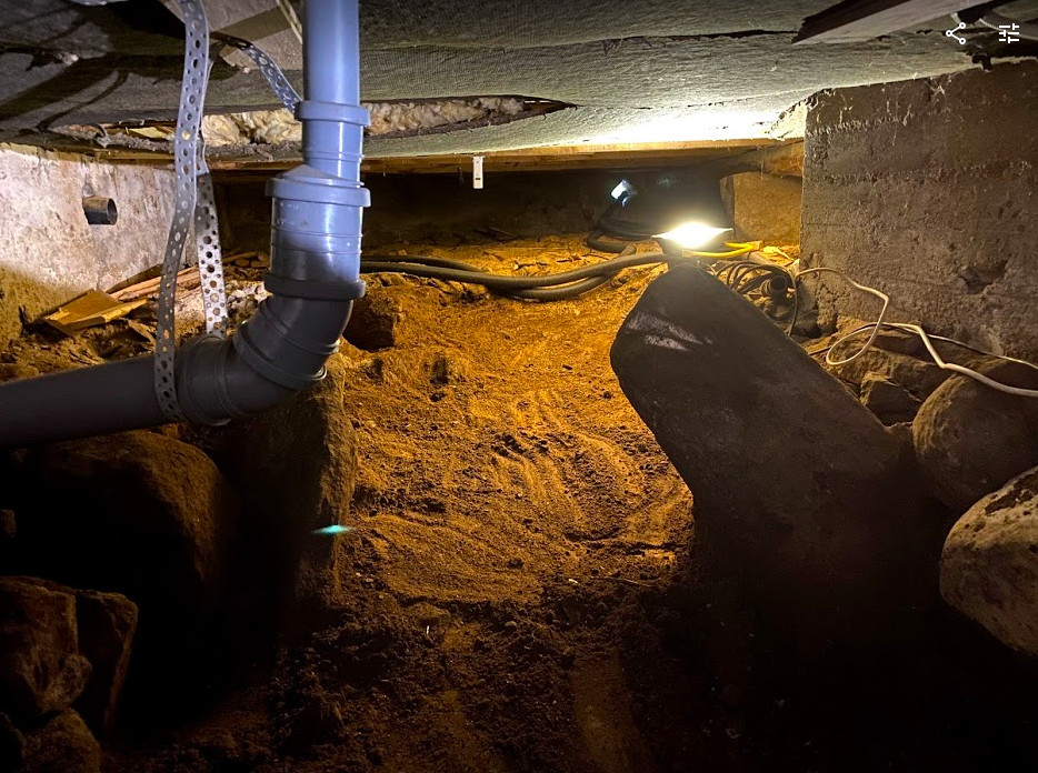

Här har jag börjat lite smått.. Jag står alltså i källaren och tittar in i grunden genom en lucka.

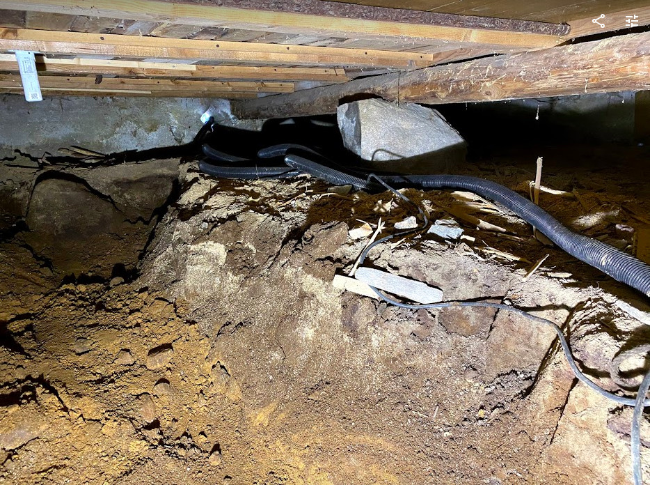

Jorden under köket nästan borta helt, man ser avloppet till köket till höger i bild.

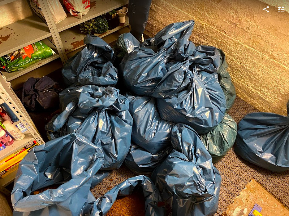

Lastar jorden i byggsopsäckar och bär upp för trappan och ut ur huset.

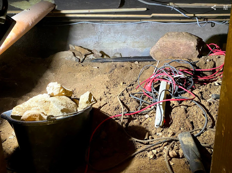

Grävt lite mer jord..

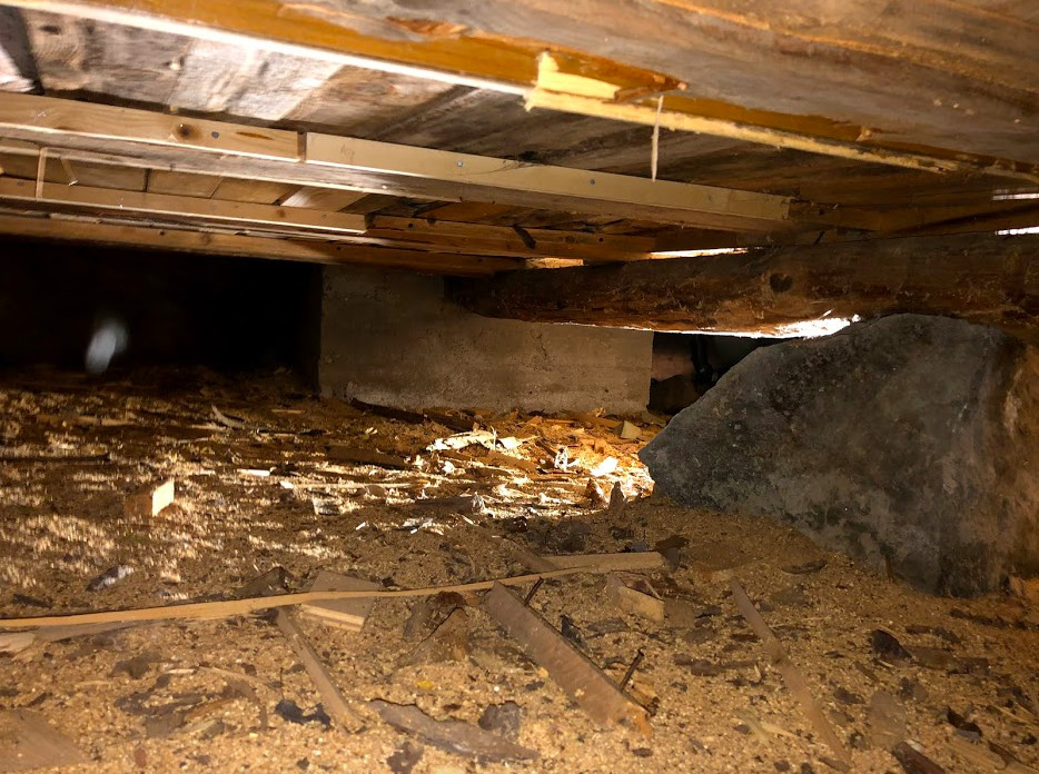

Här har jag börjat med spån och jord under vardagsrummet.

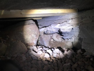

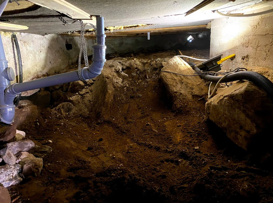

Ligger en stock som vilar på en sten, mitt under vardagsrummet. Hur mycket vågar man gräva runt stenen tro..?

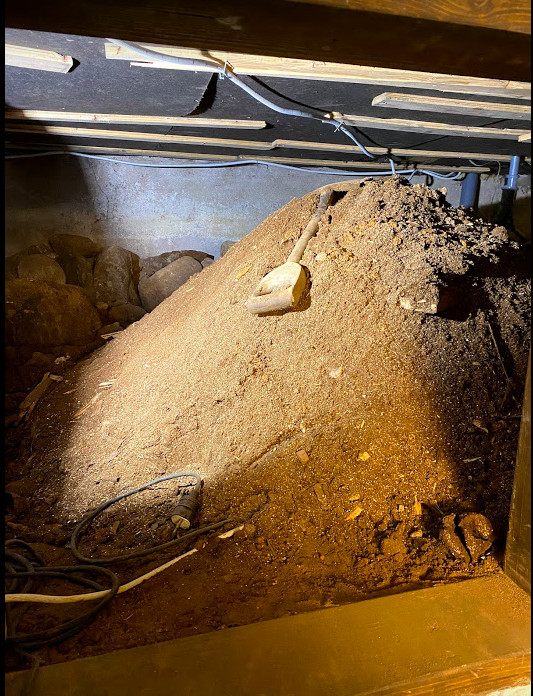

Blir en liten hög med jord att skyffla ut när man har varit inne i grunden i ett par timmar. Uppskattar att högen väger ca 1 ton. Totalt har jag nu skyfflat och burit upp ca 3,4 ton jord.

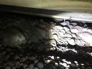

Stöter på en hel del stenar när jag gräver, har valt att lägga dem åt sidan, tycker ni att de ska bort eller ska de ligga kvar?
När jag sedan lägger en markisolering, hur gör man vid de större stenarna som jag ej kan rubba/gräva bort, skär man ut för dem i isoleringen och tätar runt med fogskum?
Tankar och ideér från er som har gjort något liknande?

Vad har du för höjd i torpargrunden? Din ts låter som att jag skulle ha kunnat skriva den, men vår torpargrund är så "låg i tak" att det är praktiskt taget omöjligt att ta sig ner där. Bara tanken ger mig kalla kårar.
Hur fuktigt var det och när gjordes besiktningen? Tänk på att en krypgrund alltid kommer att rapporteras som en riskkonstruktion vid en besiktning oavsett om det är några problem eller inte.S Swebfn skrev:
Anticimex verkar dessutom ha satt i system att döma ut grunden samtidigt som man lämnar en offert på deras egen avfuktare...
Jag ser inga akuta problem i några av bilderna.
Vet inte exakt, under vardagsrummets stock fick jag åla mig under och hade väl några cm till godo. Jag är inte överviktigMariaiÖstergötland skrev:
Nu är det rätt så högt i tak, efter utgrävning. Ska ta och mäta nästa gång jag är inne.
Sand är bättre än matjord, jord räknas som organiskt material. Tanken är att lägga en markisolering för att hindra fukt att vandra upp ur marken.H Hella1 skrev:
Vad är det man ser på din andra bild, ser lite konstigt ut..?

Stenarna bör du nog ta ut. De har stor massa och stor potential för att bilda kondens.
Markfukt stoppas med byggplast el likn. Markisolering är till för att förhindra/minska kondensfukt.
Trägnagare kräver en viss fuktighet i virket. Blir det för torrt, såsom i inomhusklimat, så kan de inte leva.
Samma sak gäller mögel och rötsvampar, (med undantag för stora angrepp av äkta hussvamp, eftersom den kan transportera den fukt den behöver). Några sådana angrepp har du inte. Det skulle både du och vi vara varse om annars vid det här laget.

Angående den stora stenen under vardagsrummet så rekommenderar att du jobbar från stockens ändar och in mot stenen. Allt eftersom du gräver ut stämpar du stocken och till sist kan du ta bort stenen och gjuta ett nytt fundament på den nya botten.S Swebfn skrev:Hej,

Idag har det inte hänt så mycket, stått i källaren och skyfflat jord och burit upp för trappan och ut. Totalt igår och idag bar jag upp ca 900kg jord. Vad fan har jag gett mig in på...
Har lånat hem en 20tons domkraft, ska nu gräva runt den stora stenen som stocken mitt i vardagsrummet vilar på. Och sen ska domkraften in och avlasta stenen, så jag kan gräva runt och under stenen. Sen ska stocken åter pallas upp av något lämpligt.
Misstänker att den nuvarande stenen inte blir tillräckligt stor när jorden under är bortgrävd.
Vad pallar man enklast upp med, marksten på hög? Stående träbit, modell stor/tjock? Förslag?

Sitter och klurar på avfuktare och installation av den samme.
Har som sagt både torpargrund och krypgrund, finns i dagsläget bara 1 ventil mellan dessa utrymmen.
Borde man öppna upp en ventil till, så luften kan cirkulera, tänker mig att man drar en slang från avfuktaren genom den befintliga ventilen mellan utrymmena?
Röd - torpargrund
Blå - krypgrund
Gröna kryss - kattgluggar/ventiler
Gul ring - ny ventil..?
