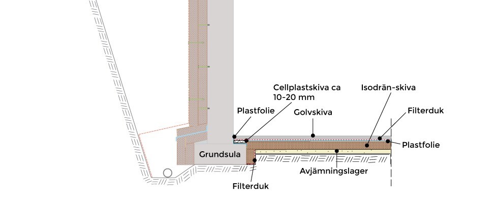

Du kan lägga en 20mm cellplast utmed väggarna så du bryter köldbryggan.

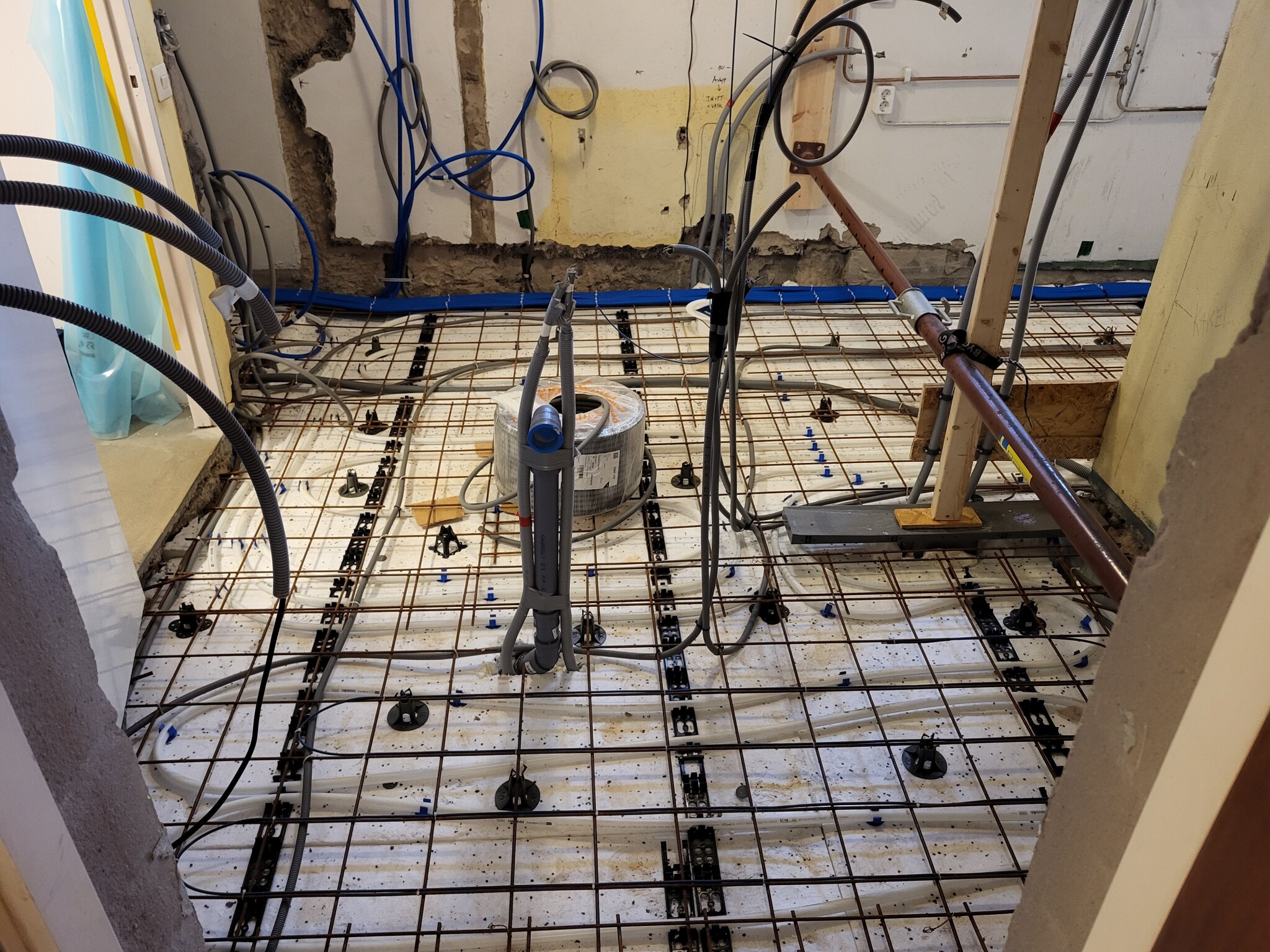

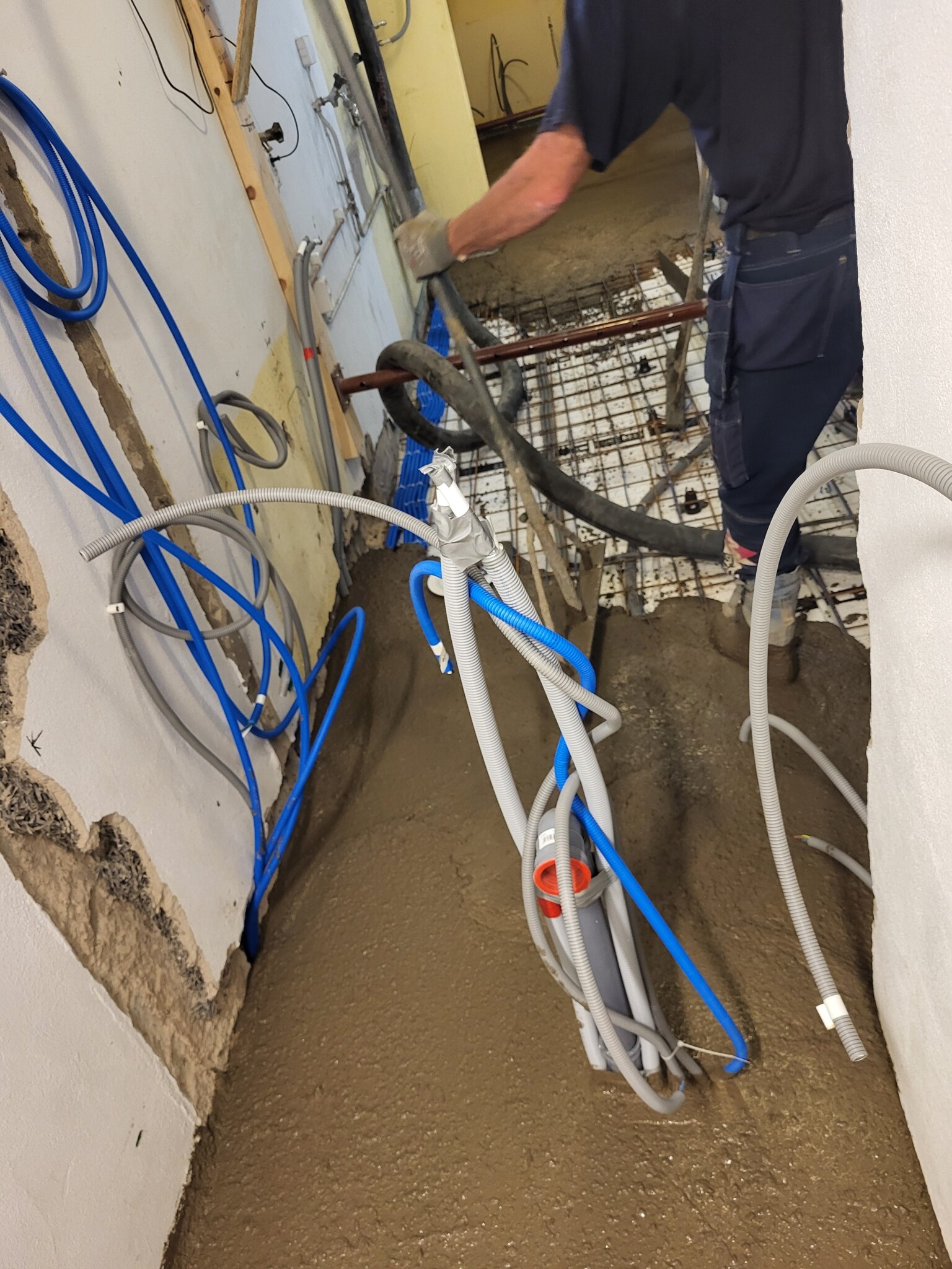

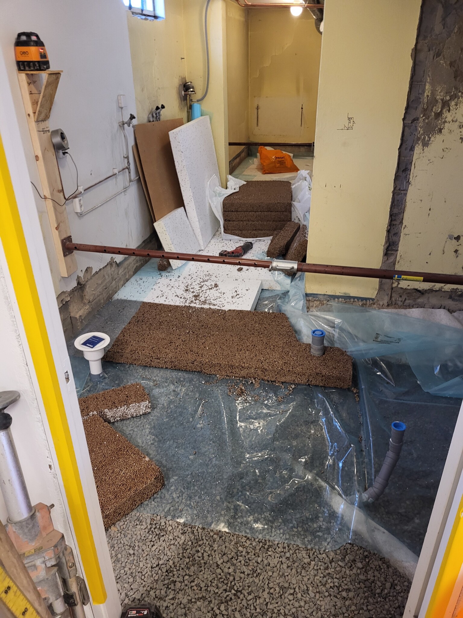

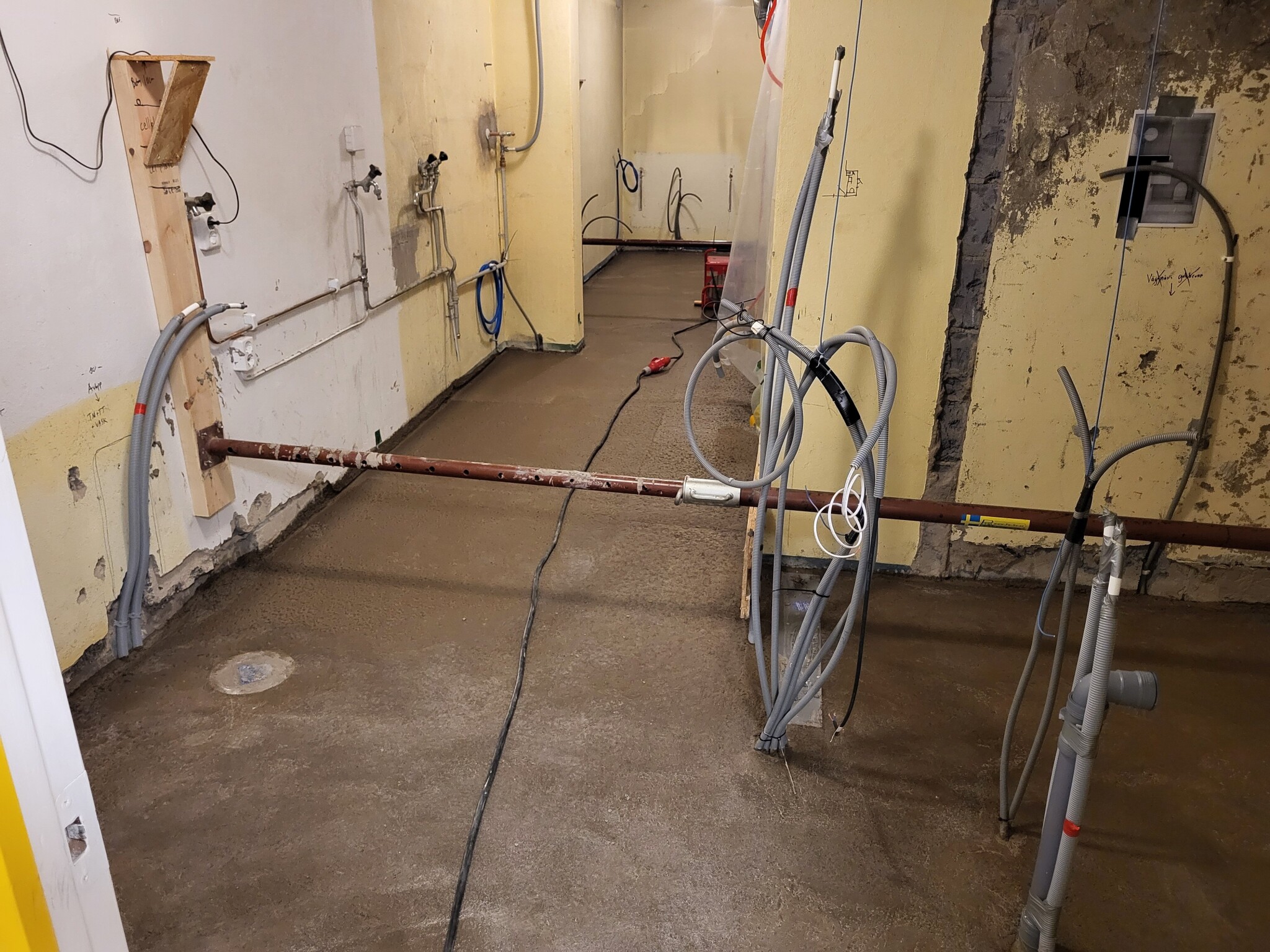

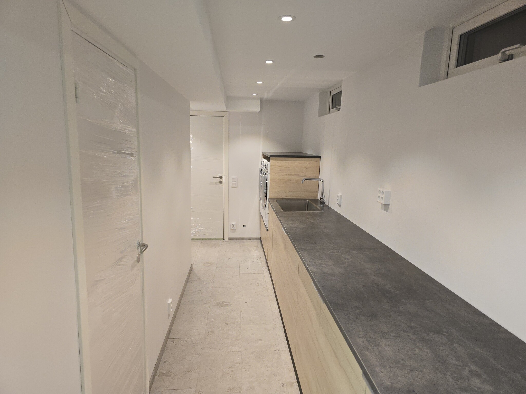

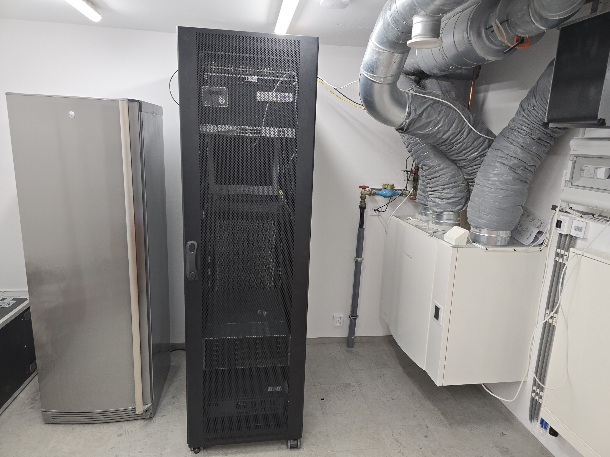

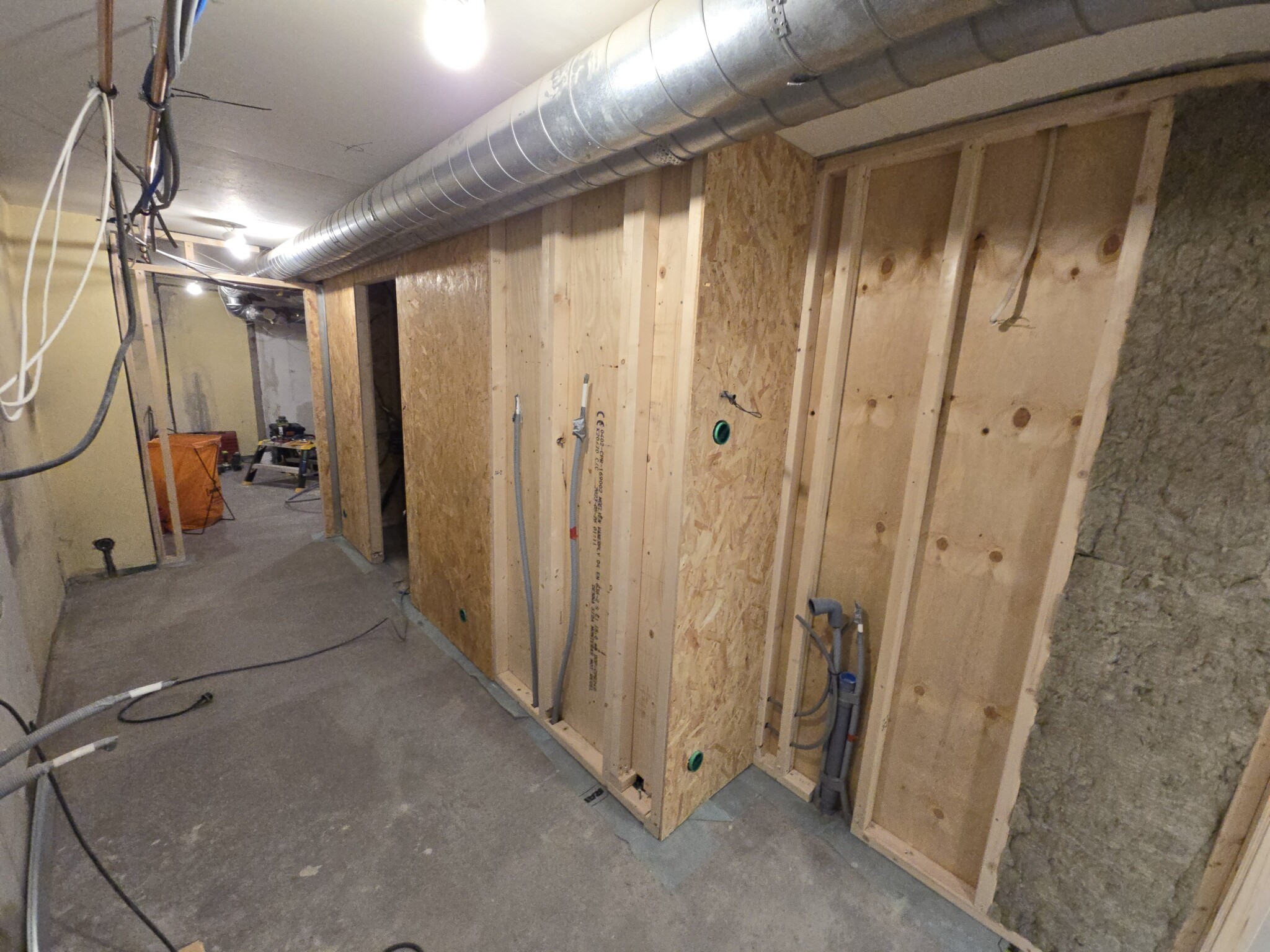

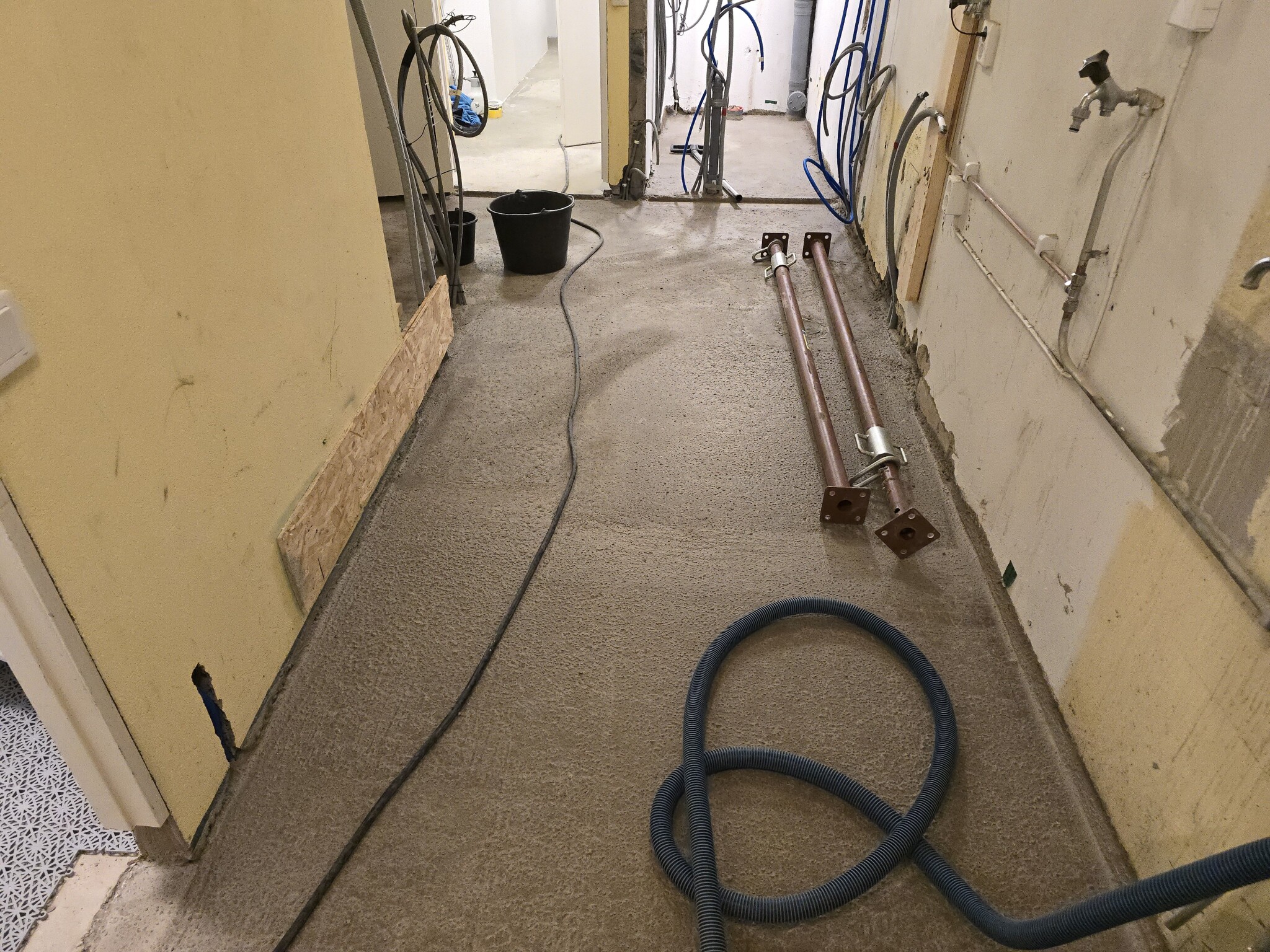

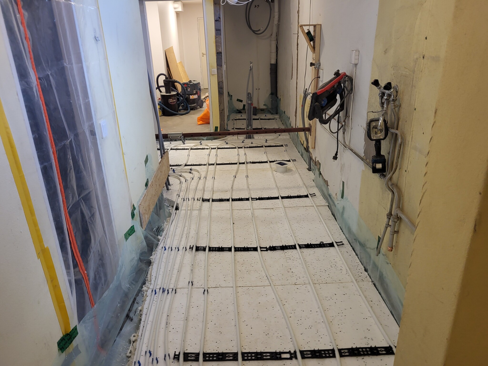

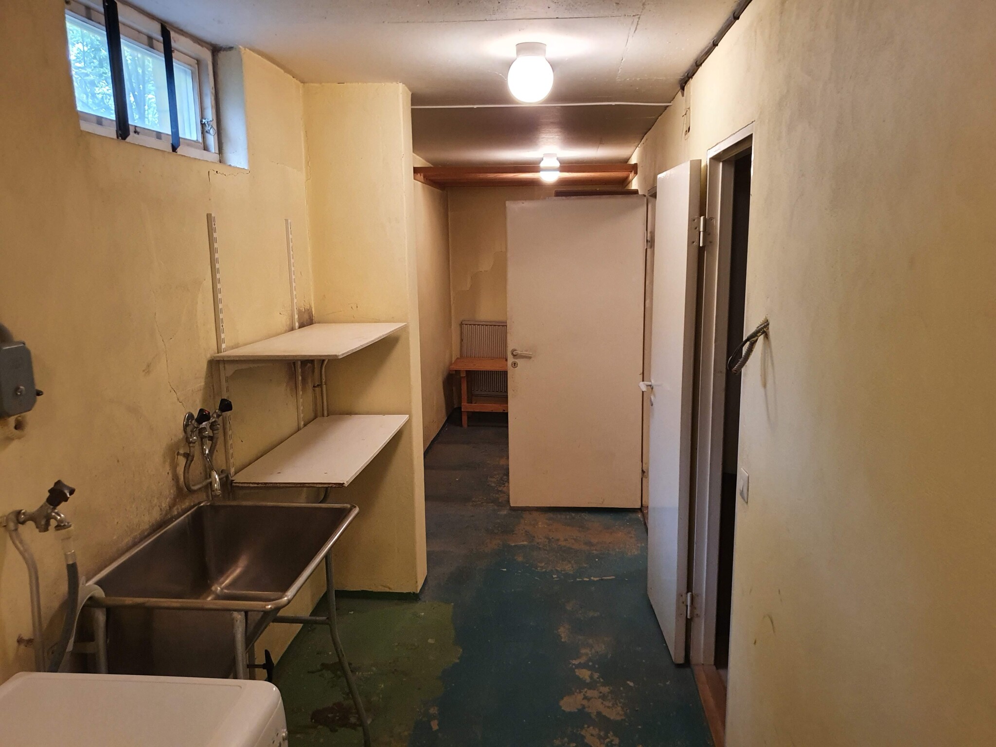

Återigen rekommenderar jag min projekttråd, jag har dokumenterat massor kring de val vi gjorde och hur bygget gick till: https://www.byggahus.se/forum/threads/kaellaren-fran-1969-blir-som-ny-hobbyrum-blir-gym.530079/

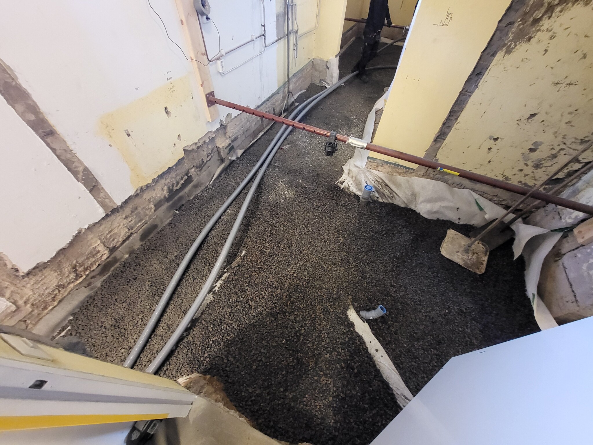

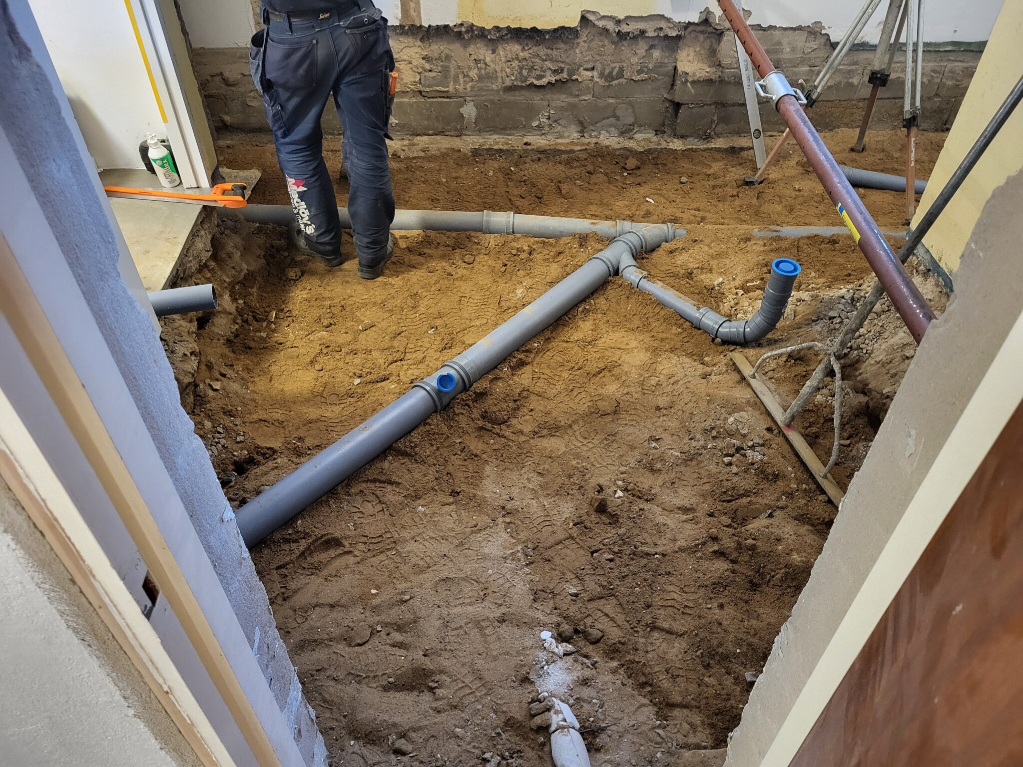

Ett bra tips är att ta in en byggnadsingenjör som gör ett platsbesök. Det kostade inte många tusen men jag hade enorm nytta av att kunna bolla idéer på plats. Jag hade bilat ut tillräckligt mycket för att se voten och ytterväggens djup. Bara en ingenjör kan svara på vad som är säkert att gräva ut och vad som inte är säkert. I vårt fall fick vi rekommendationen att sätta horisontella stämpar för att undvika att marktrycket ger oss problem.

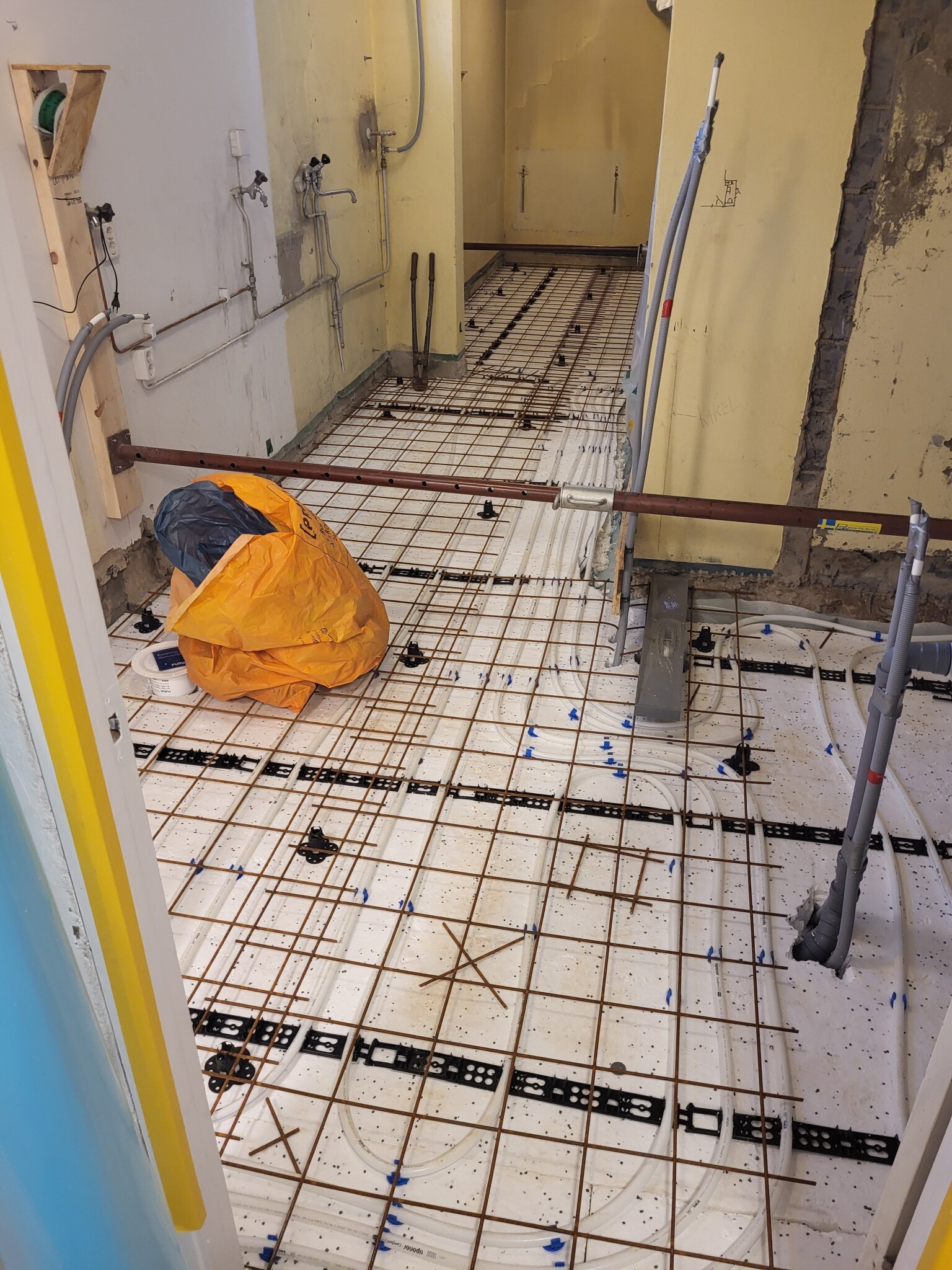

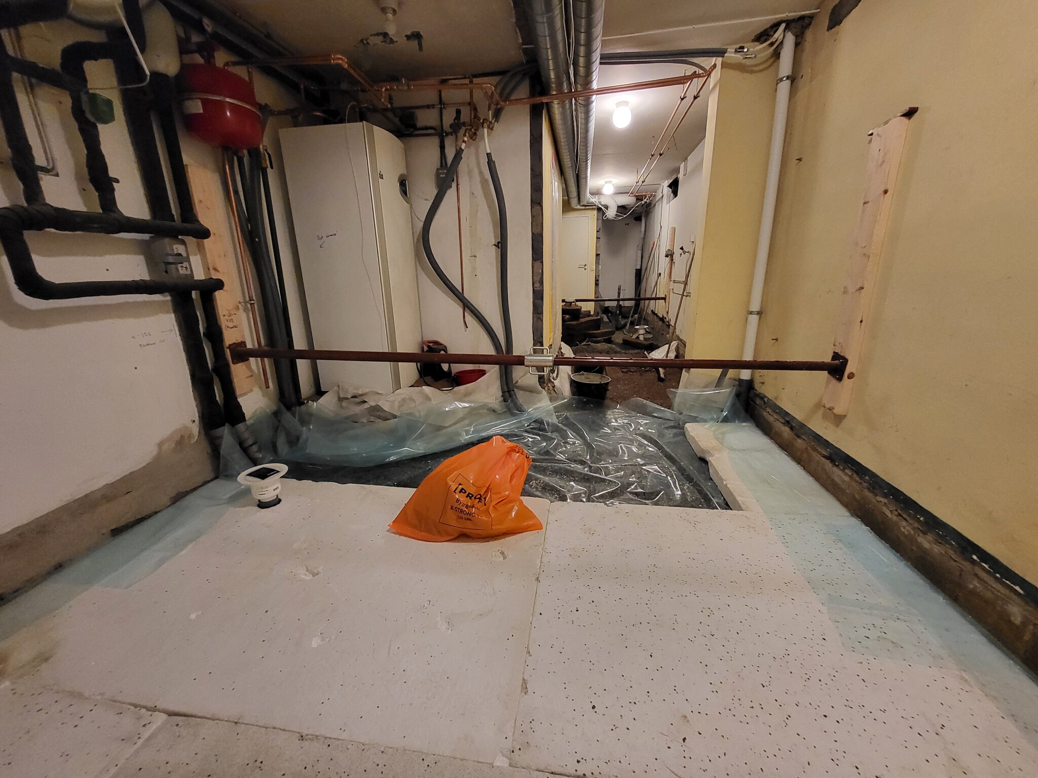

Använd inte golvskiva, du vill verkligen se till att använda inerta material som cellplast och betong till golvet. Vi använde makadam för att jämna av de understa centimetrarna, detta behövs då du aldrig får jorden platt under. Efter det lade vi 100mm isodrän. Det är dock ganska smuligt och känsligt så lägg OSB-skivor på så du inte trampar sönder. Sedan fyller du upp med cellplast, jag hade satsat på att få isodrän + cellplast att bli minst 200mm, gärna mer.
Jag har bokstavligen tusentals bilder i tråden jag länkade ovan om du är nyfiken
