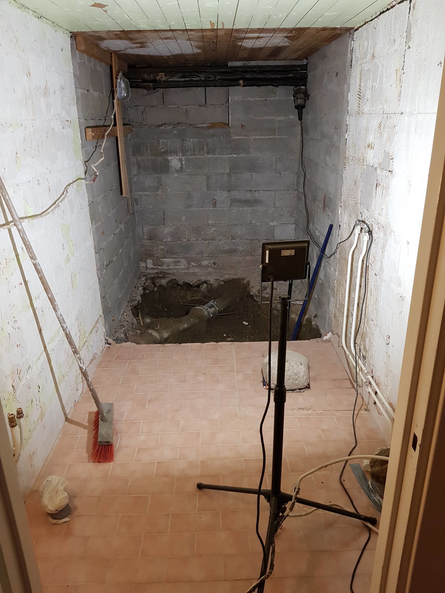

Jag har börjat ett projekt som jag på förhand förstått ska vara ganska jobbigt. Nämligen att gräva ur källaren och sänka golvet. Huset är ett enplanshus med källare, byggdes 1928 och tillbyggdes på 70talet. Tillbyggnaden har golvet på en lägre nivå och har därför en takhöjd på 2.15m medans den gamla källaren har en takhöjd på ca 2m.

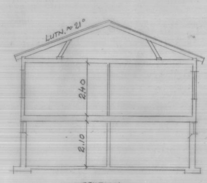

Mitt mål är att gräva ur den gamla delen utav källaren för att få en takhöjd på 2.15m, alltså sänka golvet 15cm. Det enda utrymme som jag inte kommer att röra är pannrummet (se planlösning längre ner). Jag tänkte starta med badrummet som vi ändå vill renovera.
Originalritningar från när huset byggdes existerar inte, men ritning på huset för tillbyggnaden finns från 70talet. Men därav fanns det inte ritning för hur husgrunden såg ut för originaldelen.

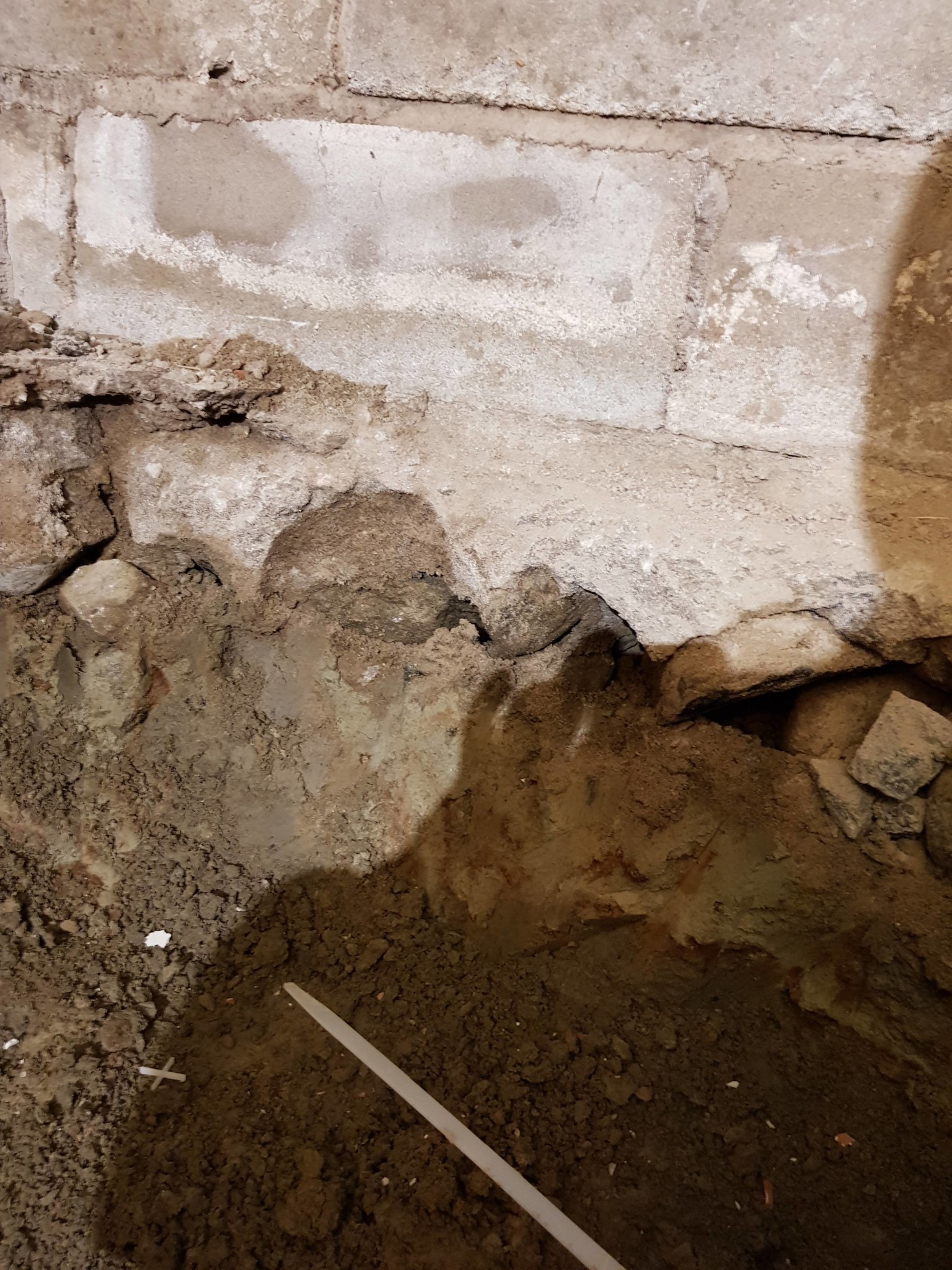

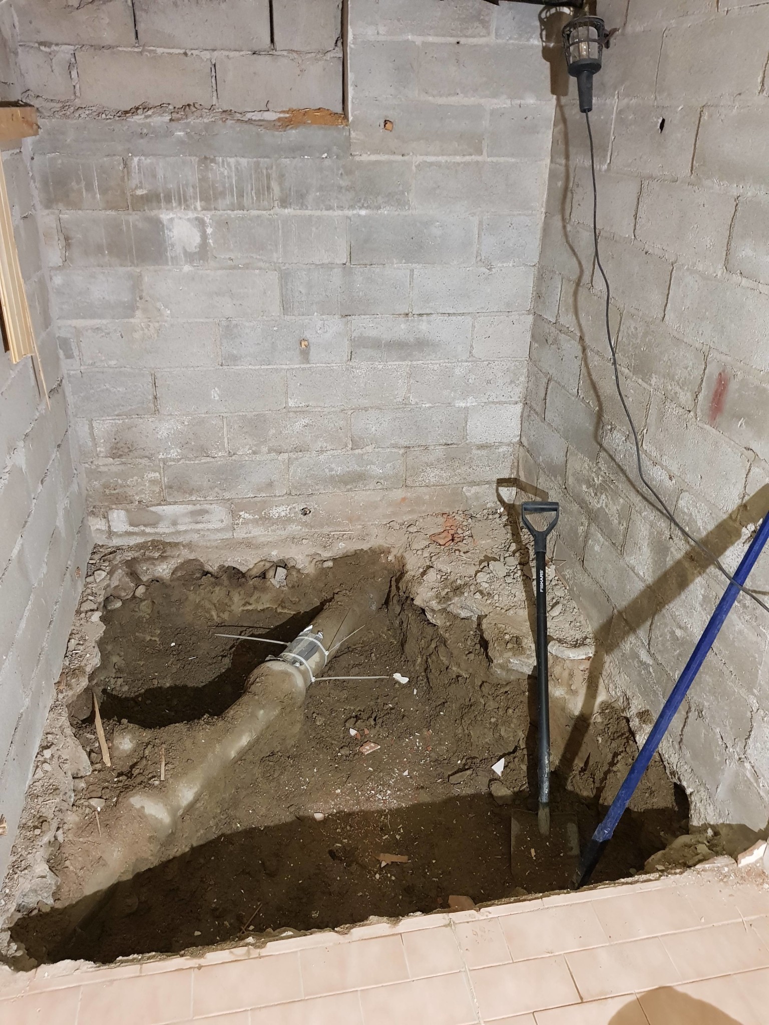

Nu har vi kört på en dag och bilningen gick relativt lätt (än så länge). Dock så bilade jag hål på något gammalt betongrör som fanns under golvet. Oklart vad det är, men tror det antingen är ett gammalt dräneringsrör eller kopplat till en gammal golvbrun som finns i pannrummet. Det fanns i alla fall inget vatten i röret. Men till min förskräckelse upptäckte att det var råttor i röret när jag tittade till det på kvällen. Så nu har jag satt dit en provisorisk metallplatta med buntband
En annan upptäckt jag gjorde var att huset saknar en grundsula i originaldelen för ytterväggen och den gamla ytterväggen som ligger mot gillestugan. Jag har ju hört att man helst inte ska gräva längre ner än nerkant på grundsulan och nu har jag grävt ca 50cm ner under ytterväggen som saknar sula!

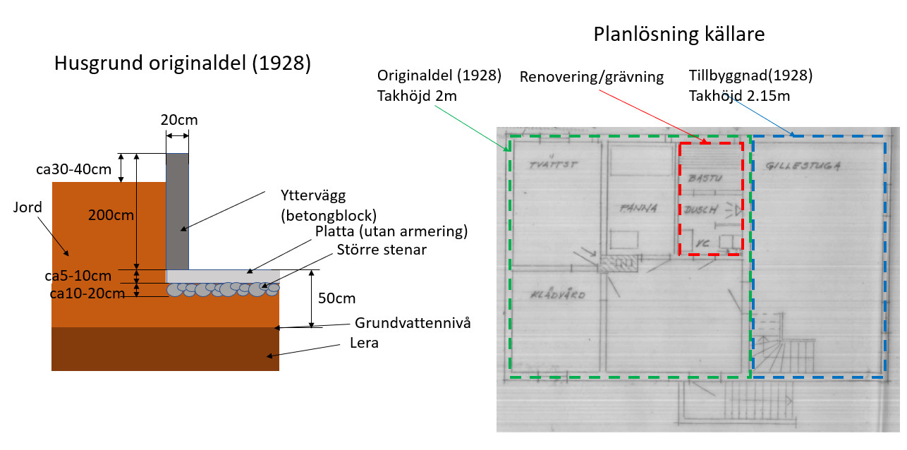

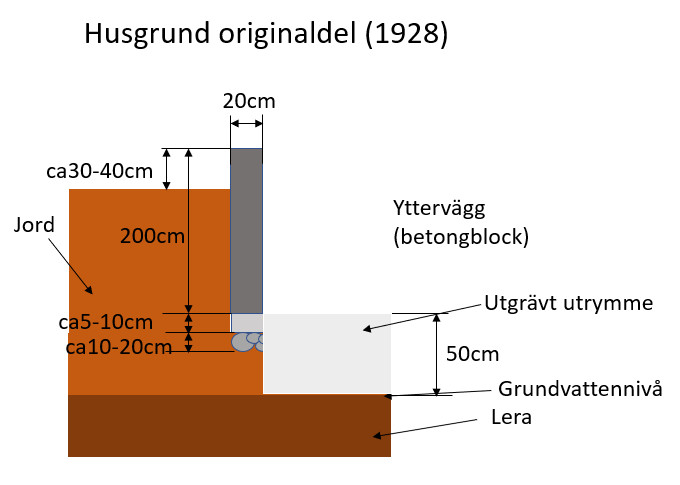

Jag gjorde en liten skiss nedan för att visa hur det såg ut innan och efter grävning. Jag är ju lite skraj för sättningar så slutade gräva, så just nu är bastudelen utgrävd förutom en liten del i hörnet utav väggen där yttervägg och den gamla ytterväggen möts.
Jag vet inte riktigt om jag ska våga fortsätta att gräva ur resten utav badrummet utan att göra någon form utav åtgärd på ytterväggarna. Särskilt viktigt att ha en plan eftersom jag vill gräva ur resten utav källaren senare. I mitt huvud tänkte jag att jag skulle gräva ur under ytterväggarna i små segment i taget och förlänga väggarna genom att gjuta betong. I vart fall den biten så att den nya plattan har något att fästa i (då skulle de räcka med ca ett betonglager på ca15cm). Men jag pratade med en gammal byggnadskonstruktör och han tyckte att jag absolut inte skulle gräva under väggarna. Men han var inte heller orolig för att ytterväggen skulle ge vika då de båda innerväggarna klarar att stötta upp ytterväggen (avståndet mellan de väggarna här ca 1.62m). Han tyckte det skulle vara riskfritt från sättningar så länge jag inte grävde under dom, och att jag sen bara gjuter plattan så ska denna stötta ytterväggarna. Dock förstår jag inte helt vad plattan i så fall ska fästa i under väggarna. Måste ju bli i stenarna då.
Sen blir jag ju även orolig för den gamla ytterväggen som går mot gillestugan om jag skulle gräva ur hela badrummet. För då står ju bara den väggen i praktiken på en 20cm bred platta med sten under, känns lite instabilt. Dock var inte byggnadskonstruktören orolig för det då den ej ska vara bärande.

Jag håller med konstruktören, gräv inte under de gamla väggarna. Gräv heller inte under lerans yta. I bästa fall ligger det armering mellan de nedersta skiften av betonghålsten (kan vara ren betongsten också), men det ska du inte ta reda på. Det viktiga är att dina nya golv hindrar materialet under grundmurarna att flyta ut.
Betongrören är en del av det gamla avloppet. Att där finns råttor indikerar att det finns hål också på andra ställen. Försök om möjligt få dit någon från kommunens VA avdelning. Även om deras ansvar börjar vid tomtgränsen kan de ha ett visst intresse för frågan.

Jag skulle inte gräva ur vertikalt så nära väggen/under väggen utan jag skulle ”slänta” av inåt rummet, lutning ca 1:2. Om du ska fortsätta att gräva ur i källaren bör du även tänka på att staga väggen i underkant om avståndet mellan tvärgående väggar blir förstora. Utan att veta känns det kanske som om det blivit ett missförstånd med konstruktören om vad som menas med ”under väggarna”. Jag skulle tolkat det som inte under den nivå som motsvarar underkant vägg.D danielgronberg skrev:
Det är även viktigt att den nya plattan stagar väggen i underkant, inte bara de underliggande stenarna. Utan stöd i sidled riskerar väggen att tryckas inåt.

Ibland tar det en stund innan poletten trillar ner. Efter att ha sovit på saken och tittat en gång till på dina bilder tror jag att husets grundläggning har startat med betongplattan som har gjutits ovanpå kullerstenarna. Jag tror att det är lätt att underskatta plattans betydelse för konstruktionens stabilitet. Det mycet viktigt att du har kompetent hjälp innan du fortsätter.

Lite förenklat var bredden på sulan väggtjockleken+2ggr plattans tjocklek tidigare som vilade på en ”stor” markbädda. Nu kommer samma last ner på en sula lika bred som väggen som i sin tur står på en ”jordvägg” utan stöd i sidled. Vilken nivå ligger dräneringen förresten, gräver du under dräneringsnivån finns det risk att den nya plattan hamnar under en vattenyta i och med närheten till det täta lerlagret.
