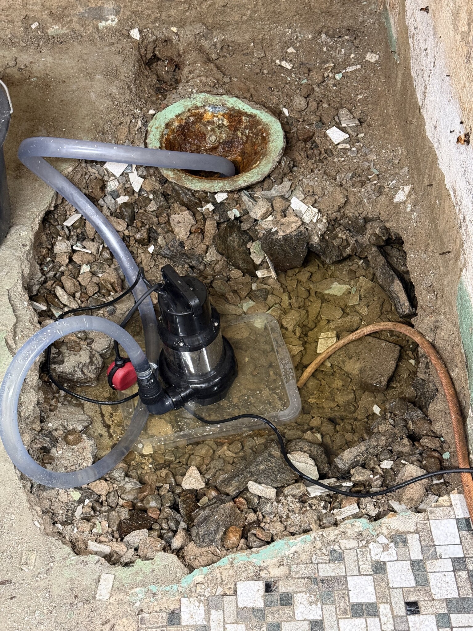

Tyvärr är den inte min, tomten gränsar bara till den (bokstavligen, har en kajkant av murade granitblock).
Men jag undrar om inte min relativt nyanlagda dränering (den som gjordes året innan vi flyttade in) dränerar hela dammen. Enligt uppgift så stod det stundtals vatten på källargolven före denna dränering gjordes.
Hur leds vattnet från dräneringen bort? Självfall? Vilket djup har denna jämfört med vattnet under golvet?
Till kommunens dagvattenledning. Den ligger definitivt djupare än dammen. Har öppnat brunnen som ligger strax utanför min tomt och kikat ner, brunnslocket ligger ungefär på samma höjd som ytan på dammen men botten (där man ser vattnet rinna) ligger minst 2,5 meter ner. Sen vet jag inte lutningen upp till min dränering och jag har inte inspekterat min dränering (den gjordes precis före vi köpte huset).
Håller med om att det låter lite konstigt men det är också konstigt med en ganska stor damm uppe på ett berg.
Kan du gräva ett dräneringsdike på din sida tomtgränsen och ansluta det till dagvattnet? Då slipper du filtrera vattnet genom husgrunden först...

Tilläggas skall göras att dammens nivå varierar lite över året. Jag har inte mätt men jag uppskattar att det varierar med ca 2dm. Just nu är den som mest påfylld. Minst brukar det vara i juli.
Ja, jag tror också min dränering tömmer dammen (eller snarare begränsar dess högsta nivå).
Återkommer när jag provat pumpa några timmar.
Tule54 och 1 till
Pumpade ur ca 3000 liter. Detta sänkte nivån med ca 20 centimeter.
En pump sänker vattennivån i en grund grop med stenar och synliga rör, belägen nära en kakelbelagd yta.
Som väntat så fylldes det åter på. Efter 12h så hade det stigit 10cm och efter 24h så var nivån tillbaka där den var innan jag pumpade.
