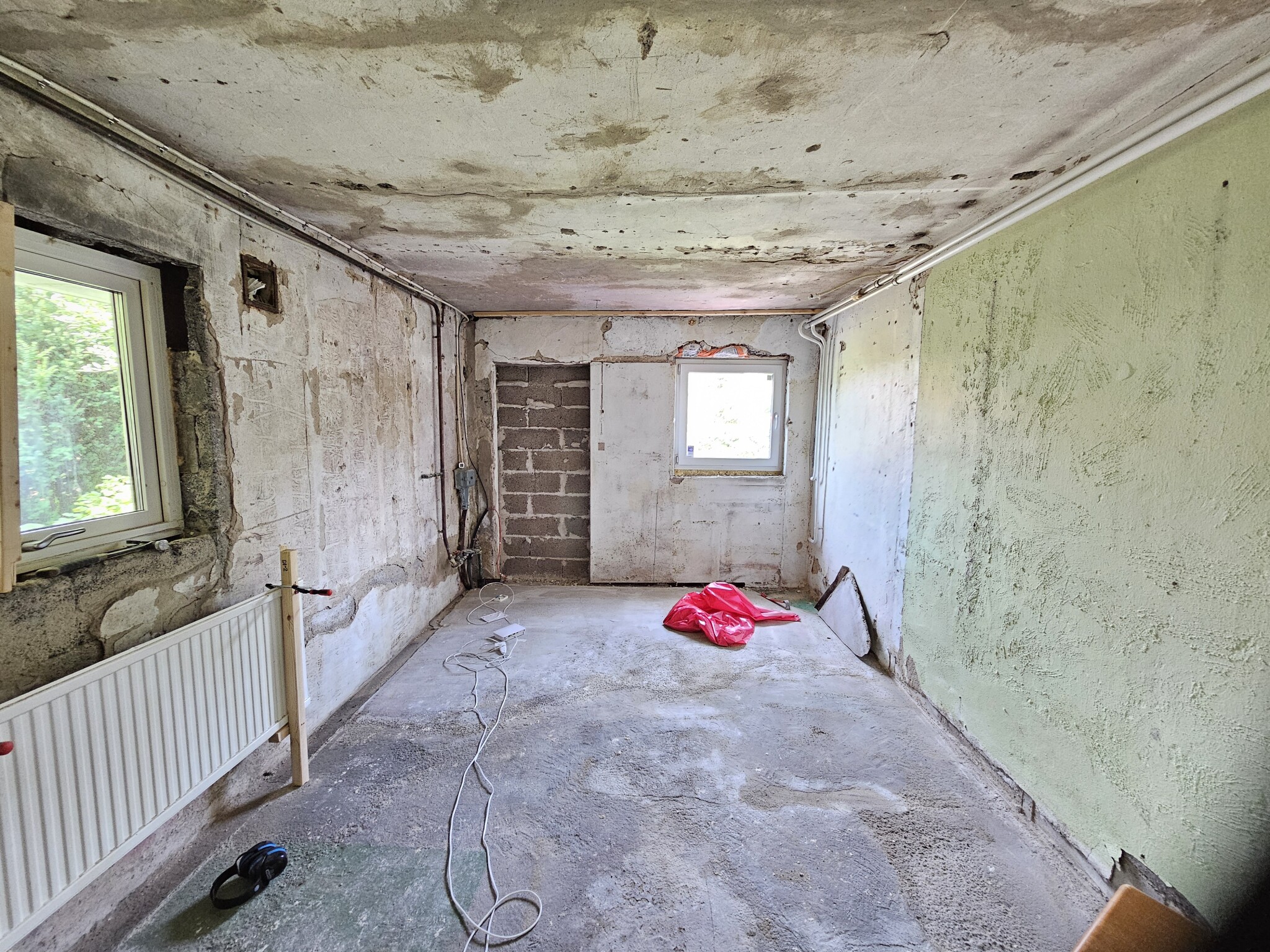

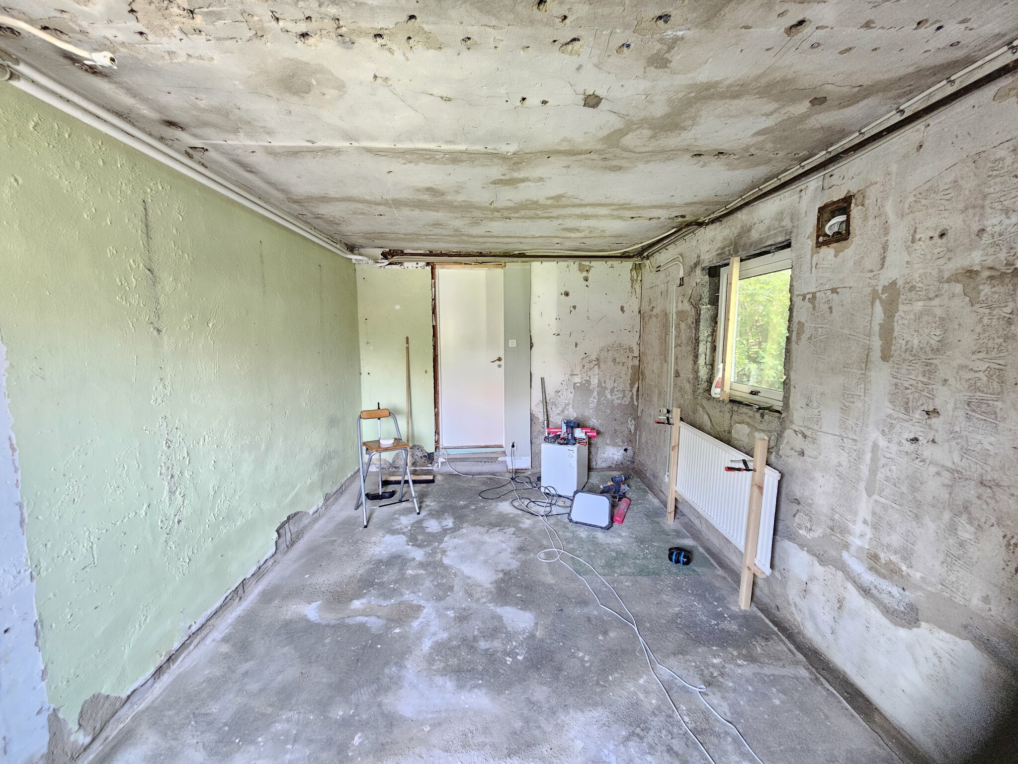

Bor i ett stenhus från 1938, den står på oisolerad platta. En fuktskada gjorde att jag rev ur allt i "garaget". Som är ombyggt till sovrum på slutet 80 talet. Märkte de gjutit nytt lager ovanpå de gamla och lämnat färgen kvar, så de släppte lätt och mycket riktigt mycket fukt där som inte kommer någonstans. Garaget är i ena hörnet av huset.

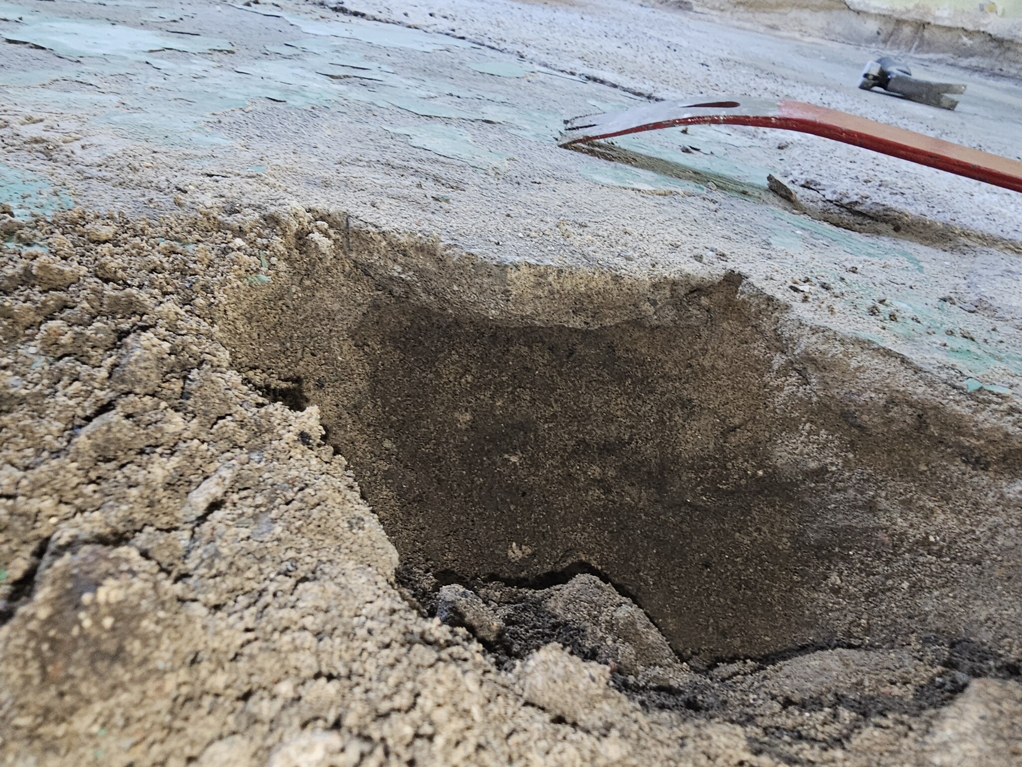

Nu till min feåga, jag bila ett hål för se hur det såg ut. Plattan är bara 2-3cm tjock men rätt sandig sten under, till övriga rummen har jag 30cm (så ca 250cm takhöjd, övriga rum är ca 210cm och har Platon, Frigolit, berry alloc samt tjock bottenplatta på sten) .
Min tanke är att gräva ur till ovan stödmuren.
Lecakulor
Frigolit
Ny platta armerad ca 8-10cm.
Hade det funkat?
Innan jag börja bila plattan va tanken typ subfloor och mekanisk ventilation. Men vore skönt slipa extra fläktar i huset.
