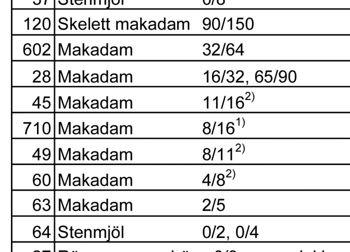

Makadam brukar väl vara 8/16 eller 16/32 ?
Makadam är en krossad produkt som inte innehåller nollfraktion. Så egentligen så är all typ av bergkross makadam om det saknas nollfraktion.
Så ja 4-8 är makadam
Det finns många fraktioner av makadam Tabell över olika fraktioner av makadam med storleksbeteckningar för bygg- och anläggningsmaterial.

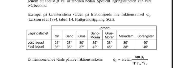

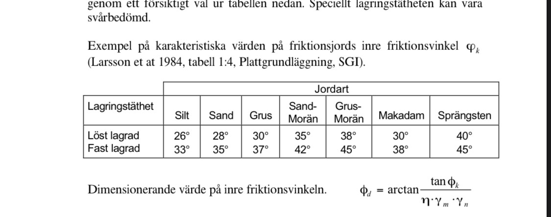

Ut rassynpunkt vilket är bäst sand, mjöl eller annat material med 0-fraktion eller makadam med en minsta fraktion 4?
alltså vad kan byggas spetsigast, ett sandslott eller ett makadamslott?
D
Tabell med lagringstäthet för olika jordarter och deras inre friktionsvinklar, visar att makadam kan lagras brantare än sand.
Enligt den tabellen kan makadam läggas brantare än sand utan att rasa.
