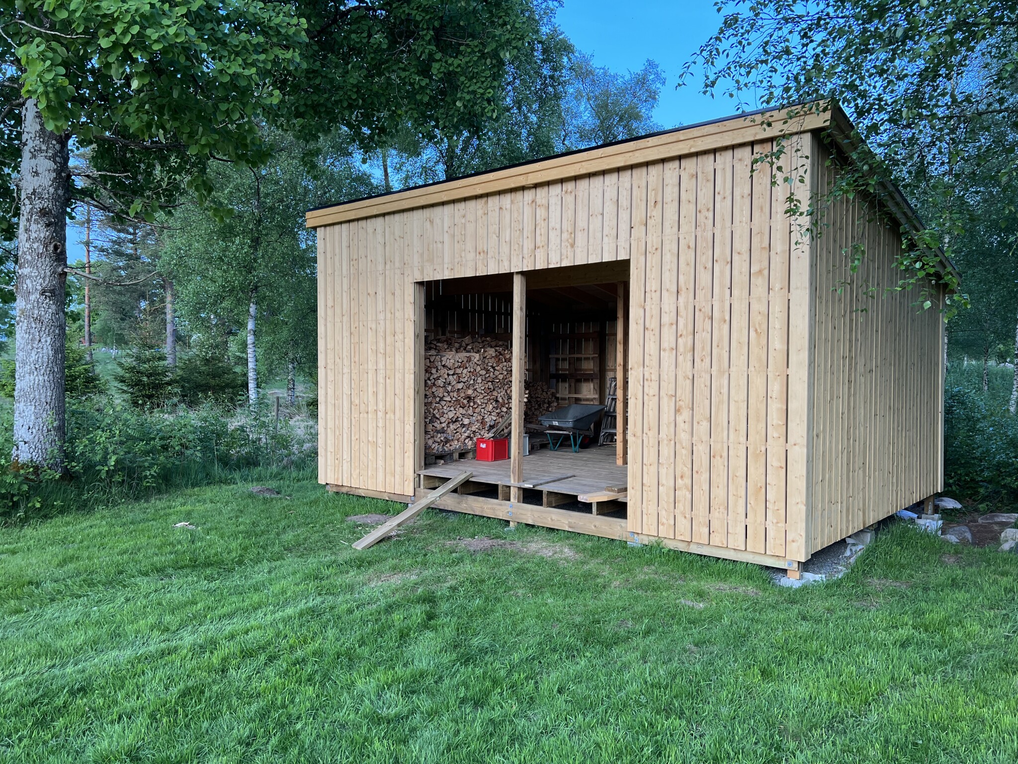

Innerbelysningen kommer synas utifrån också, det är ett ganska luftigt vedskjul.
Sen är man lat och bekväm. Ofta hämtar man ved på höst/vinter och då vill man inte vara ute i onödan
Det är inte heller direkt att vi, där vi bor, är bortskämda med gatubelysningen eller övriga lampor i villaområdet. Det existerar inte. När det blir mörkt så blir det kolsvart

Med tanke på hur mycket djur och fåglar som huserar här så lär rörelsevakterna aktiveras i tid och otid
sondera en marknad med lampor med rörelsevakt och solceller. Dom kanske räcker till att hämta ved en gång om dagen?
