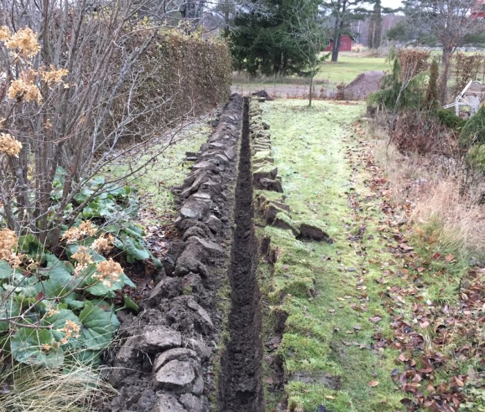

Att gräva för hand 80 djupt och smalt blir svårt då det måste finnas plats för både gubbe och spade
den är inget brett dika som behövs för en slang av den kalibern
Dom grävde täckdiken förr för hand under plogdjup ca 60 djupt och med täckdikesspade som var smal
men inte 80 djupt
Man kan göra det lite bredare på toppen och en smal ränna i botten, tror ändå på hand grävning blir billigast om man ska leja bort arbetet. 80 cm ner är det för att undvika frost? Ett alternativ är att lägga den grundare och kompletera med frostvakt/värmekabel (vilket du kanske ändå behöver på 80 cm djup). Du kan värma slangen rätt många år för den minskade grävkostnaden.
rävlyan
Claes Sörmland
Fördelen med lera är att det går att gräva djupt med branta väggar utan att det rasar (tills det börjar regna...). Jag grävde för fibern till 50 cm djup i höstas. Första varven med vanlig trädgårdsspade (den som är rak). Sedan lång slungspade för att komma ned på djupet. Men att gräva djupare än 60 cm är drygt utan att bredda rännan.
Djupt grävd ränna i lera för fiberinstallation längs en trädgårdsväg med branta kanter.
