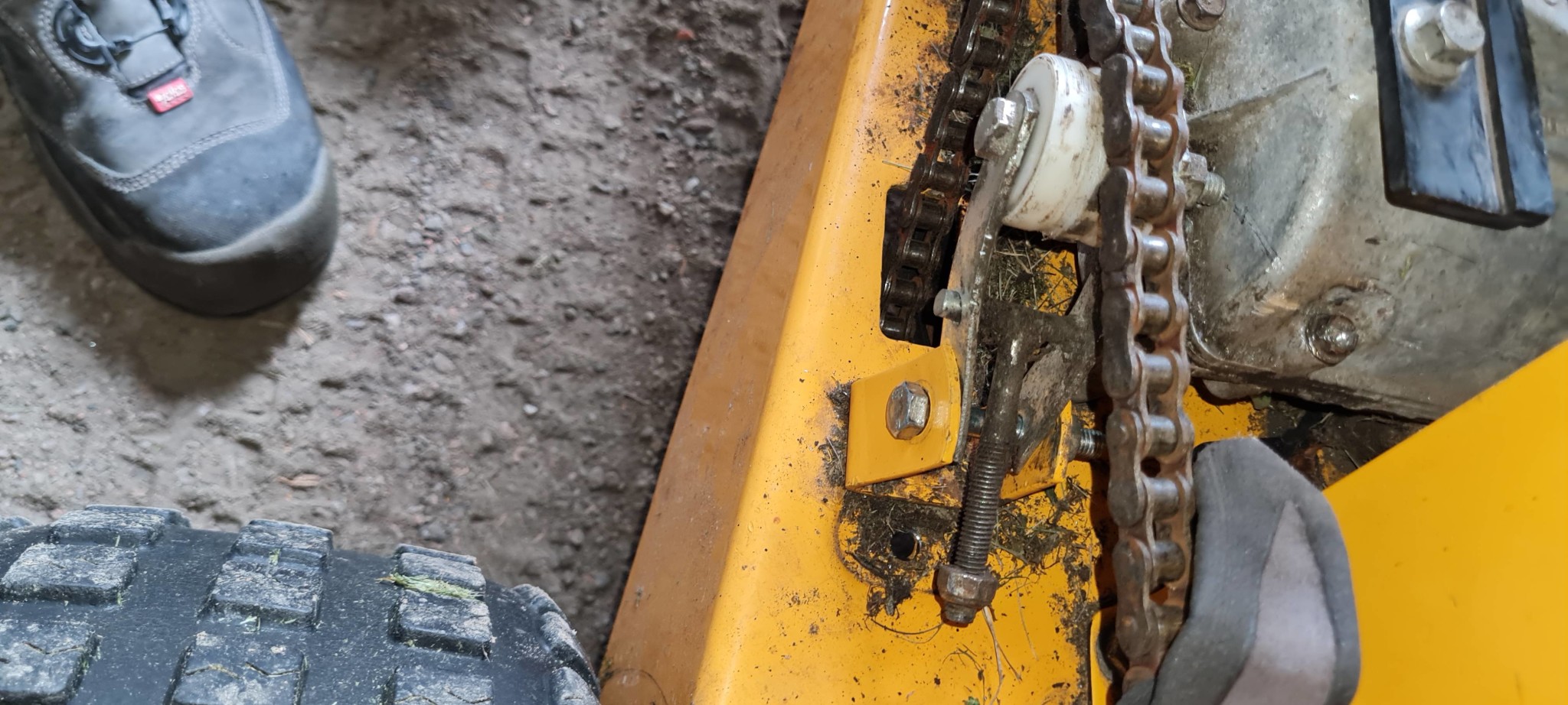

Tänkte att jag "snor" tråden då jag har problem i samma område och i samma maskin...
Har problem med att hävarmen heter den det? Den där drivhjulet sitter i och drivkedjan löper runt...då jag lägger i backen så slår hävarmen ner breve växellådan.
den håller sig alltså inte i framåt riktning, vilket i sin tur sen gör att maskinen hugger fast Och slutar fungera..
är ee någon som har tips på hur jag kan åtgärda problemet alt har bild på hur er ser ut?

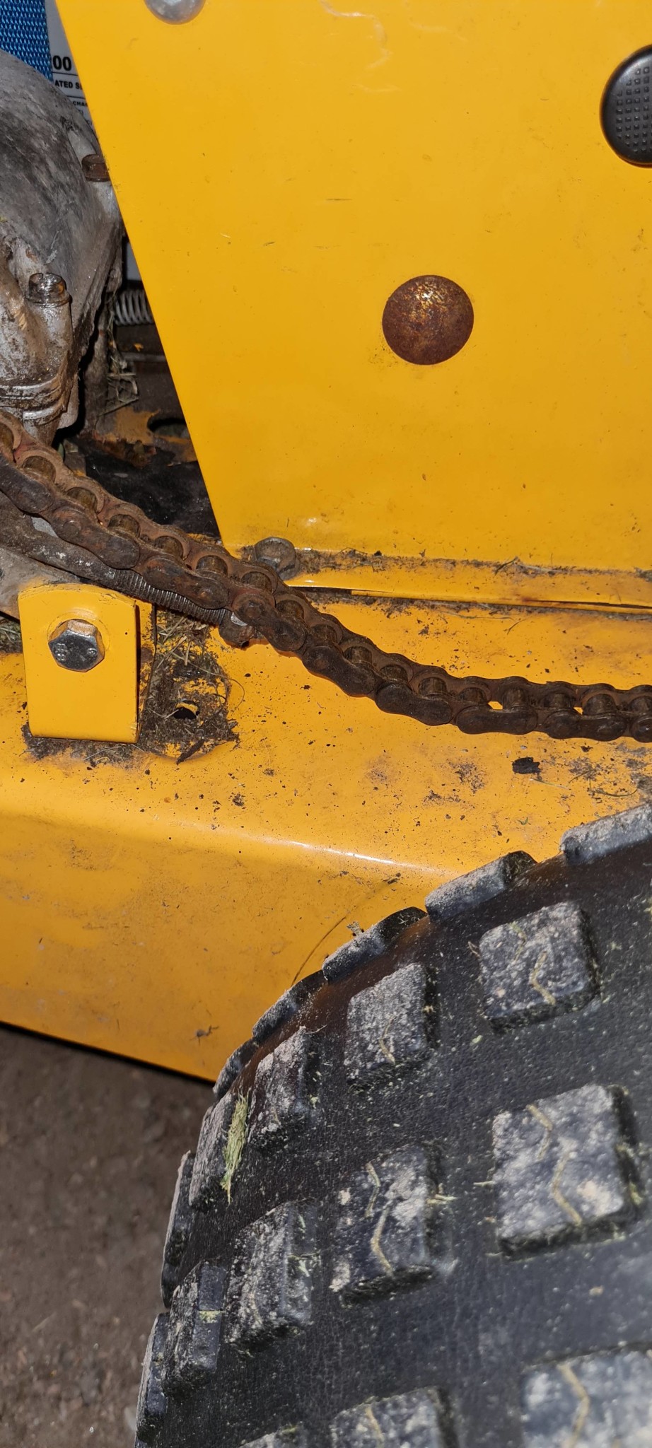

Absolut . Här kommer de.
  • Närbild på ett rostigt kedjedrev samt en bultad beslagdel på gul maskinutrustning.
  • Närbild på en rostig kedja och en gul maskindel med smuts och däckdetalj i förgrunden.
  • Närbild på delar av en gul gräsklippare och kedjedrift, med synliga smuts och gräsrester.

sträckaren skall vara skruvad i chassit så den lutar framåt..
bulten skall igenom hålet.. Och sedan så anpassar man längden efter sträckningen..
Kanon tackar !
