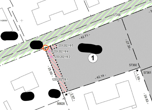

Servitutsvägen är inte byggbar. Det blir trångt för en sopbil, lastbil, bil med husvagn eller båtsläp etc, om vägytans 3,5 meter minskar i framtiden till 3 meter till följd av att grannen t.ex planterar en häck alldeles intill servitutsvägen och häcken växer över gränsen, oklarheter och onödiga diskussioner uppstår om gränspunktens ursprungliga exakta fysiska läge o.s.v. Redan idag kan en gränsvisning med träpinne ha en avvikelse uppemot 5 cm. (Vi känner till Jordabalken och att vi får ta bort grenar och rötter efter att ha gett grannen själv möjlighet, men då måste vi också veta exakt var en 30 meter lång gräns går mellan två gränspunkter så att vi inte råkar gå över den gemensamma gränsen - varför man måste själv hålla en viss marginal som kostar ytterligare någon eller ett par decimeter på den egna sidan o.s.v.) Några decimeters avvikelse i en hörna (vilket kan ske vid byte av koordinatsystem) kan ge en ganska stor avvikelse på en 30 m lång sträcka. (Någon i forumet får gärna beräkna.) För att undvika detta behöver vi lägga pengar på att rama in servitutsvägen med ett staket både mot grannen och mot den obebyggda fastigheten för att säkerställa att inte servitutsvägens körbana förflyttas in på den obebyggda fastigheten med tiden i takt med att grannens häck växer och blir allt bredare.
Men vad säger servitutet ,3,5m vägområde? Oavsett tomtgräns gäller väl servitutet?
Ja, servitutet säger att skafttomten har rätt till en 3,5 m bred väg på den obebyggda fastighet som vi har köpeavtal för. Bifogar en bild.

Enligt kartan så är alla mått utsatta, varför inte tillsammans med grannen mäta ut och se om ni kan hitta dubben. Det är nog det bästa ni kan göra, framför allt för framtiden i området. Sen det med att gå till ytterligheter är inte bra, det kan skapa avoghet. Så för att säga något kort i er situation, så backa lite på prestigen och ( utan att vara någon med pekpinne ) var lite mjukare. Det kostar inget att ha en god relation till en granne, men då måste man veta sin (ursäkta ) plats i det hela, utan att som dom säger i Japan att tappa ansiket.
Ja det blir kanske trångt om vägen minskar från 3.5 till 3 meter. Men du säger ju själv att en kommunpinne eller markering utsatt av er efter ett privat bolag mätt ut platsen kan soffa 5cm, det är långt ifrån 50cm som du påstår ska försvinna.
