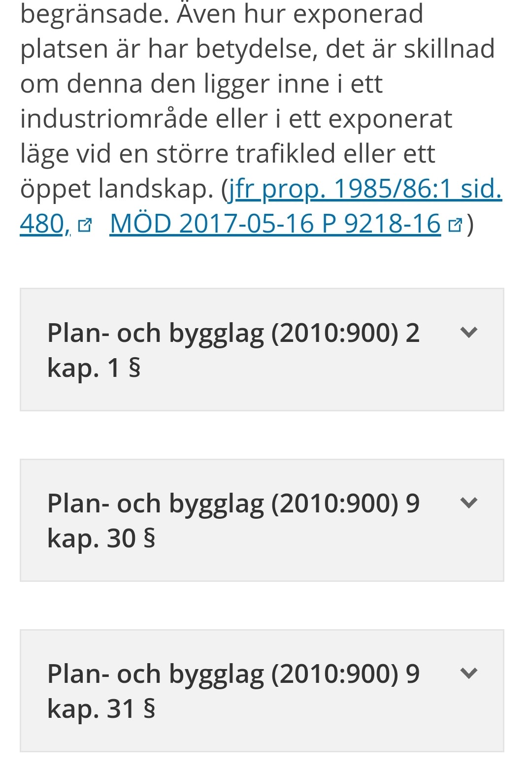

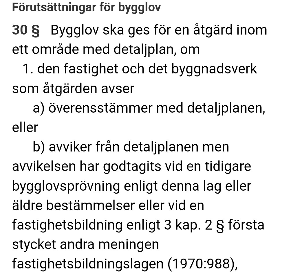

Bifogar bilaga 1 så hänvisar till att oberoende vad planbestämmelserna säger, har kommunen godtagit att grannen fick bygga 1meter från tomtgränsen, så måste de även godkänna ditt. Bygger ni utanför så finns inga bestämmelser längre om hur nära man får bygga.
Lika så är det avgörande var man bygger, se bilaga 2. Bygger man i stan, utanför stan osv så ska kommunen vara olika hårda i sin bedömning.
Svårt att se att ni inte kommer godkänt, men grannarna kan överklaga och dra ut på tiden.
  • Skärmdump av diskussionsforum med text om bygglov och referenser till Plan- och bygglagen.
  • Textutdrag från juridisk text om förutsättningar för bygglov enligt detaljplan eller godkända avvikelser.
hmmm
Du menar att om kommunen en gång godkänt fel. Så blir automatiskt alla andra bygglov automatiskt godkända? Tycker det låter skumt. även om man har lika principen så har man pbl.
