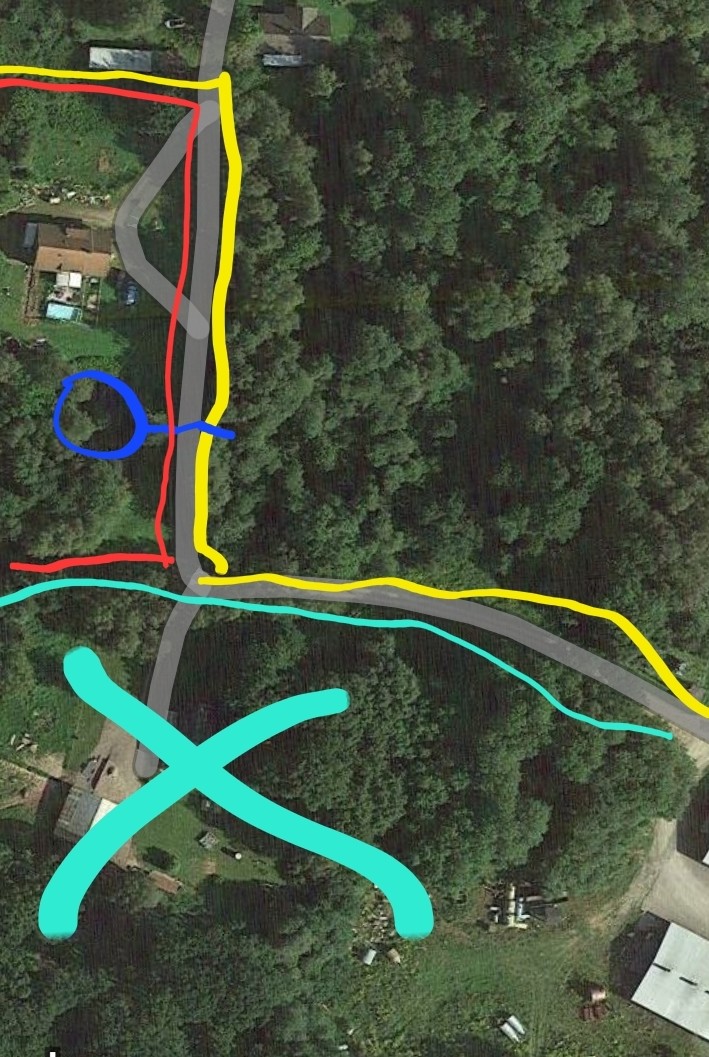

Grannens damm förstör min enskilda väg?
Då är det väl ditt ansvar att hålla den i skick. Inklusive vattenavrinning.
Oklart faktiskt. Lägger dock upp en bild på läget. Tror min fastighetsgräns går vid de andras gränser. Det är "röd granne" och hans damm samt trumma som jag ritat i blått som aktuellt. Gult är min gräns.Claes Sörmland skrev:

Ser ut som om ni är flera som äger eller har nyttjanderätt till vägen.
Men som sagt, enklast är väl att rensa trumman. Blir det upprepade stopp pratar man om hur man ska hindra det. Då du inte tror att det är uppsåtligt gjort är det bara att släppa ansvarsfrågan nu.
Däremot verkar det rimligt att ta reda på vilka som har rättigheter till vägen. Kanske borde fler än du vara med och betala – det går dock inte att tvinga någon om ni inte har en vägförening.

Är "dammen" alltså en naturligt låg punkt i terrängen där vatten samlas? Inte någon konstruerad anläggning med särskilt syfte.
I så fall är vägtrumman till för att vattnet ska kunna fortsätta enligt sitt naturliga flöde trots att en vägbank spärrar. Väghållarens ansvar (och intresse!) att den fungerar. Skulle inte kalla den för "grannens trumma" om du inte har något som talar för att det faktisk skulle vara hans och inte väghållarens enligt något gammalt avtal e.dyl.

Det år en anlagd damm.R Räknenisse skrev:Är "dammen" alltså en naturligt låg punkt i terrängen där vatten samlas? Inte någon konstruerad anläggning med särskilt syfte.

Fast vägen är min enskilda väg. Ej en samfällighet. Och vägtrumman finns där på grund av den anläggda dammen. Alltså har trumman ingenting med vägens drift och underhåll att göra utan snarare dammens.Claes Sörmland skrev:

Frågan är med vilken rätt det är din väg. Den ligger ju inte på din fastighet? (Hoppas jag inte har missförstått nu.) Alltså om 46 § anläggningslagen gäller alls för den.MarcusRask skrev:

Jo lite. Jag tror att min fastighetsgräns slutar emot dem andra. Alltså ligger vägen på mon fastighet. Men jag ska studera detta närmare samt eventuella avtal under dagenClaes Sörmland skrev:

Som en brasklapp då är det inte ens säkert att vägen hör till din fastighet även om den skulle vara inom din fastighet. Det är generellt inget problem, men när det blir tvistigt kan frågan aktualiseras. Ostridigt är ju att du har behov av vägen och bör ha intresse av att hålla den farbar av den anledningen.
Detsamma gäller ju min granne. Som totalt ignorerat detta och tror att jag ska betala för vägens reparation på grund av hans damm.M Manfreds skrev:Som en brasklapp då är det inte ens säkert att vägen hör till din fastighet även om den skulle vara inom din fastighet. Det är generellt inget problem, men när det blir tvistigt kan frågan aktualiseras. Ostridigt är ju att du har behov av vägen och bör ha intresse av att hålla den farbar av den anledningen.
Ska jag vara helt ärlig verkar detta lite svårlöst, det råder oklarheter kring vilka som använder vägen och du vet inte ens vart din fastighetsgräns går eller om det finns några rättigheter kopplade till vägen. Som tillägg verkar varken du eller grannen lösningsorienterade.
Om du vill ha hjälp på riktigt bör du ta reda på/delge full information om vägen, det finns många som är hjälpfulla och har intresse. Ofta handlar dessa trådar mest om att gnälla av sig och få medhåll vilket mynnar ut i tjafs.
