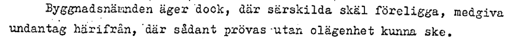

M MetteKson skrev:
Storleken på TS hus (och andra grannars hus) kan inverka på hur byggnadsnämnden gör sin bedömning i just det här ärendet. Därför har det enligt mig med ämnet att göra. Ju mer info TS delar med sig av, desto bättre svar får hen.
Stämmer detta verkligen?
Den planregel som byggnadsnämnden måste luta sig på är undantaget:
Textutdrag som diskuterar 'särskilda skäl' enligt byggnadsnämndens planregel för undantag.
"Särskilda skäl" är väl juristers sätt att säga konkreta skäl som avser den specifika tomten och gäller endast i mycket ovanliga undantagsfall. Skulle man vilja ha en hejvejsbedömning så skulle det väl stå "skäl". Granntomternas bebyggelsestatus och planriktighet kan väl inte vara särskilda skäl? Eller?
Goboobog och 1 till

Vill bara påpeka att vad gäller "särskilda skäl" så kommer överprövande instanser att i första hand utgå från den lagstiftning som gällde vid den tid när planen antogs, inte vad som gäller idag. Om planen är 60 år gammal så lär det ha förändrats. Är dock inte kunnig på just detta. Men eftersom planförfattaren tog höjd för det så finns det självklart specificerade skäl som är särskilda. Ska man utnyttja regeln så behöver man ta reda på det först.
