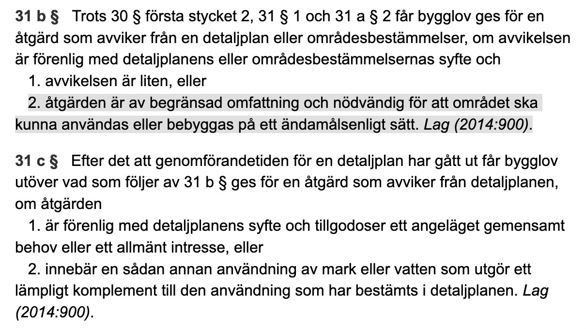

Vi har ju inte tagit upp de rätt nya lättnader som infördes i PBL ganska nyligen och tillåter planstridiga åtgärder. Jag tänker på 9 kap. PBL. Är det överstrukna en öppning för grannen att bygga större?
Bild på text ur Plan- och bygglagen (PBL) med överstruket stycke som diskuterar avvikelse från detaljplan.

S seniorkonsult skrev:
Fel! Bostadsanpassning är en helt annan fråga. Bostadsstorleken kan kommunen ändra i äldre bef plan. Se inlgg #164.
Exakt vad jag menade. I övrigt finns det fler rättsinstanser än byggnadsnämnden.

Jag förstår inte din fråga, den verkar vara kontrafaktisk.
TS verkar ju av trådstart att döma ha problem med att grannen önskar bryta mot detaljplanens byggrätter och bygga mycket större än vad som tillåts. Det lär PBL och byggnadsnämnden sätta stopp för så TS behöver inte vara så orolig tänker jag. Skulle byggnadsnämnden mot förmodan uppenbart bryta mot PBL så är det bara för TS att överklaga beslutet så ser nästa instans till att få in byggnadsnämnden i PBL-fållan.
Långsiktigt kan naturligtvis detaljplaner ändras precis som har varit uppe i tråden.

Jag tycker vi kan sluta med delfrågan om hur TS byggnad ser ut. Det är inte relevant. Frågan i tråden är huruvida grannens bygge strider mot detaljplanen eller inte. OM den kraftigt överstiger detaljplanens regler om byggyta, så har man som granne en självklar rätt att överklaga ett ev. bygglovsbeslut. Och jag tycker att man bör överklaga i så fall, någon form lagefterlevnad måste vi ha i landet. Men då syftar jag på grova övertramp, inte någon extra kvm här eller där eller 20-30 cm för högt osv.
Men med den skrivning som finns i detaljplanen om kommunens rätt att bevilja avvikelser, så är jag inte övertygad om att det faktiskt är en avvikelse mot planen i det här fallet.
