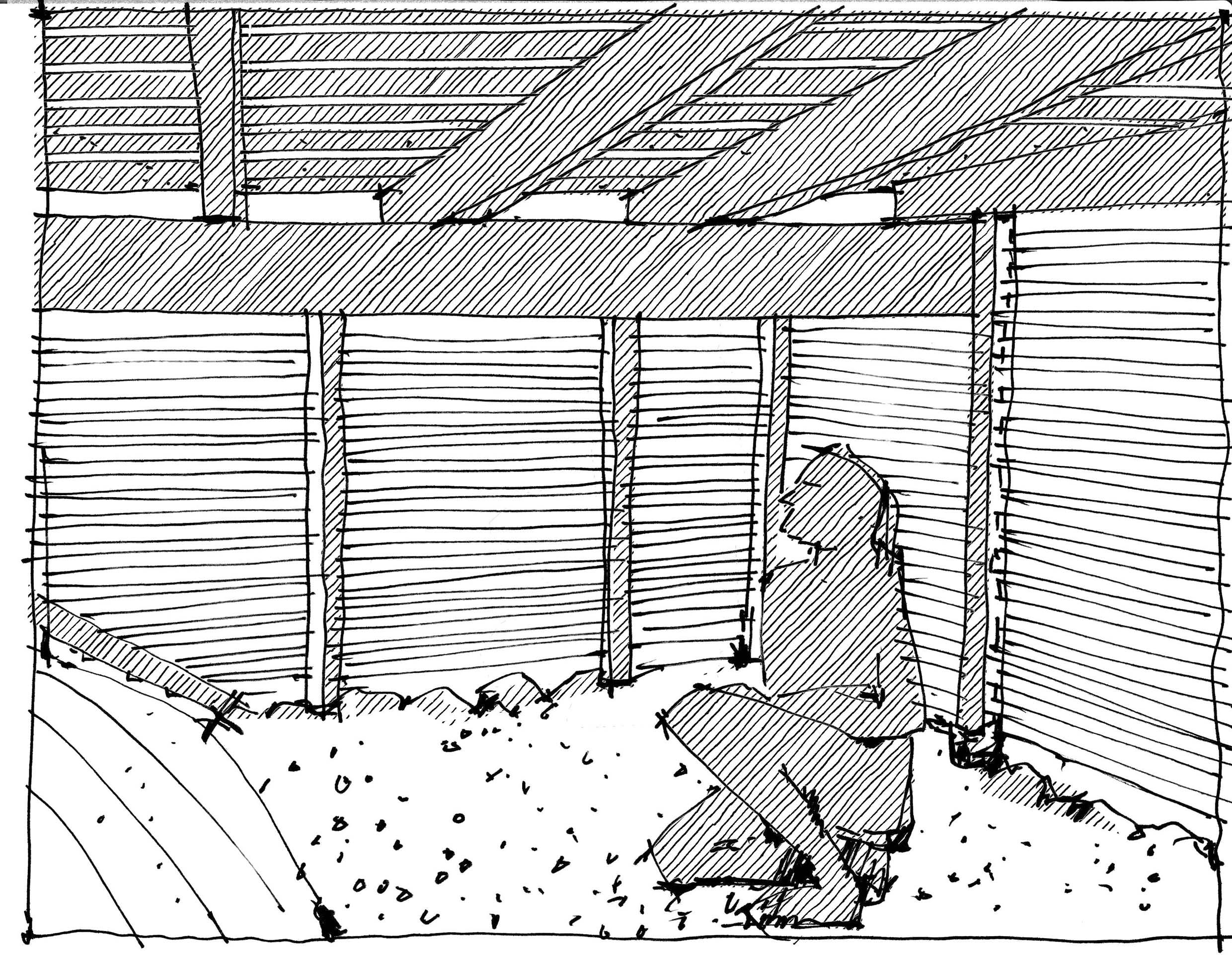

MÖD finner att altanen i den domen är en byggnad:P Patmark skrev:
"Mark- och miljööverdomstolen finner, i likhet med mark- och miljödomstolen, att altanen är att anse som en byggnad enligt 1 kap. 4 § PBL."
Domskälet till att den är en byggnad anger MÖD vara dessa:
1. " Eftersom altangolvet är beträdbart, konstruerat för att människor ska kunna vistas på
det, innebär det att altangolvet i detta fall även kan anses utgöra tak för det
underliggande utrymmet."
2. "Mark- och miljööverdomstolen finner att genom höjden under altanen är konstruktionen sådan att
människor kan uppehålla sig där och att den därmed får anses vara avsedd för detta."
Båda måste vara uppfyllda för att det ska vara en byggnad.
1 kan tillämpas på trådens altan men inte 2. Trådens mur tillsammans med altan utgör enligt PBL därmed ingen byggnad.
Varför menar du att 2 inte kan tillämpas? Ingen av dessa två utrymmen är gjorda för att vistas i, och utrymmet i TS fall är betydligt högre. Varför skulle den då inte kunna tillämpas?Claes Sörmland skrev:
Jaja. Orkar inte heller diskutera det mer. Men har du sett illustrationen av det mysiga utrymmet som fanns under altanen i domen?Claes Sörmland skrev:
https://www.boverket.se/imagevault/publishedmedia/r7bj6aiskgfdqc1mrn43/altan_p-_berg_1.jpg
Och trådens utrymme är ännu mysigare, krypvänligt:P Patmark skrev:
