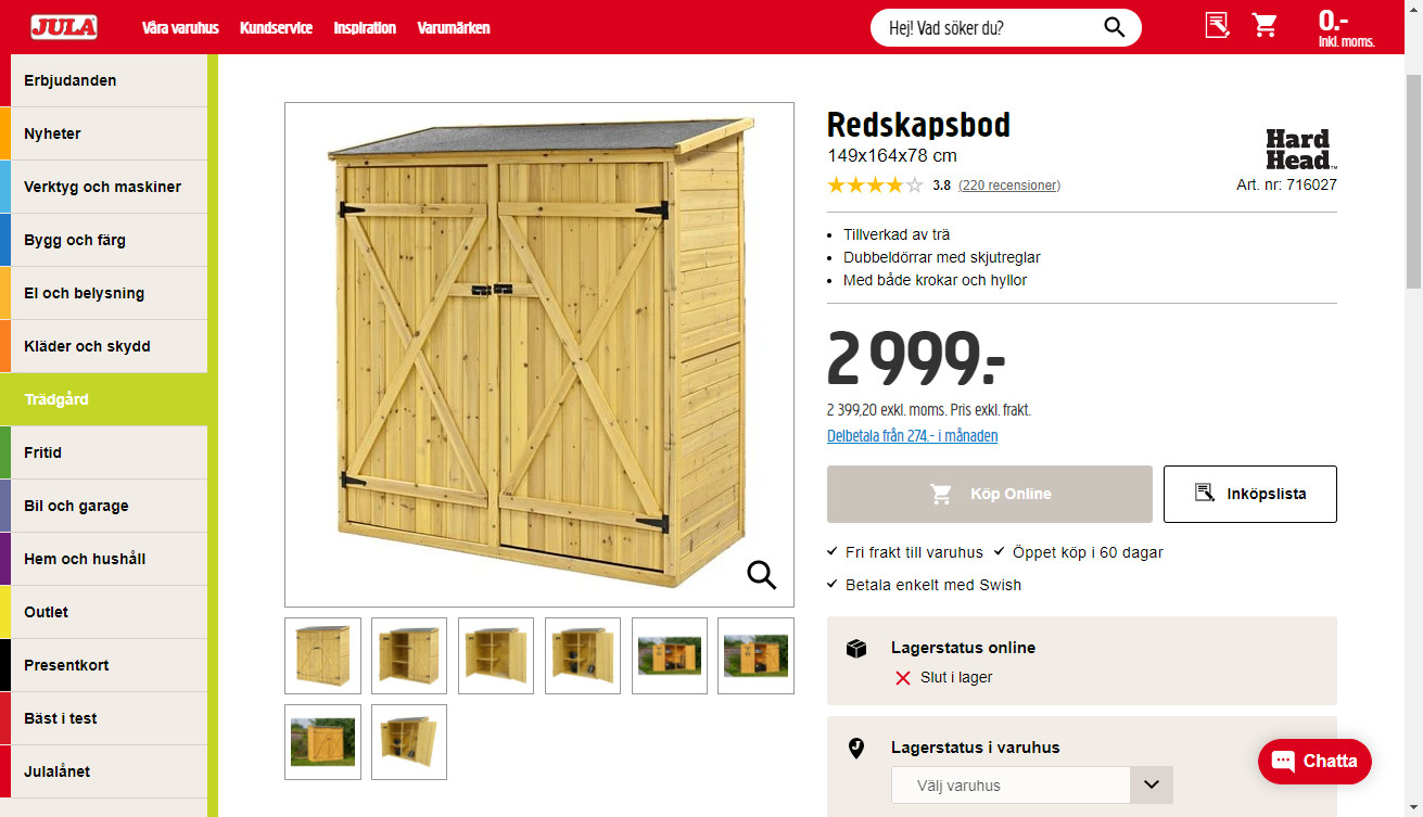

Du behöver uppfylla krav i friggebodsreglerna om det är en byggnad, där människor kan uppehålla sig i. Kan människor inte uppehålla där, är det plötsligt ingen byggnad längre och är det relativt fritt fram att göra vad du vill.
Placerar du en eller två av nedanstående redskapsbodar längs din tomtgräns, borde det vara lugnt
Lösningen: bygg en låg redskapsbod och sätt hjul på boden.
Vad är en byggnad?
I PBL definieras vad som menas med byggnad. I definitionen finns ett antal kriterier som ska uppfyllas för att en konstruktion ska vara en byggnad. Samtliga kriterier måste vara uppfyllda för att en konstruktion ska anses vara en byggnad. De kriterier som ska vara uppfyllda är följande:
Vad är en byggnad?
- Det ska vara en varaktig konstruktion som består av tak eller av tak och väggar.
- Den ska vara varaktigt placerad på mark eller helt eller delvis under mark eller vara varaktigt placerad på en viss plats i vatten.
- Den ska vara avsedd att vara konstruerad så att människor kan uppehålla sig i den.

Tipset med en redskapsbod på hjul verkar ju fungera! Gör det så kan grannen inte säga någonting.
