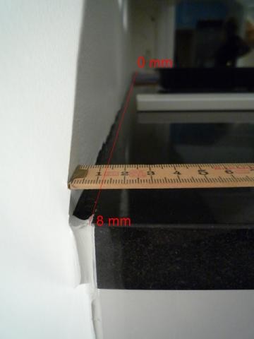

Efter måttning och montering av företag X ser stenskivan ut som på bild. En glipa på 8 mm.
Det är monterat i ett U, 2130 - 1190 - 2130.
Målaren fick i uppdrag av montören att försöka fixa glipan men resultatet är fult. Nästa åtgärd/ förslag är att sätta renoveringsgips 6 mm (hela väggen, runt skåp) och bygga in glipan. Resterande 2 mm döljer man med silikon.
Stenen kostar oss 42' och vi förväntade oss ett bättre resultat.
Kan väl nämna att det är ett stort och känt företag där vi valde att dom sköter allt.
Tacksam för förslag med hur man går vidare och vad man kan kräva för åtgärder.

Kan inte riktigt se på din bild då det blänker och inte är så bra kvalité på bilden tyvärr.
Dock vet jag att vissa granitleverantörer är så bekväma och inte har de rätta verktygen för mätning så de tillverkar bara den så den passar över stommarna vilket gör att ifall stommarna släpper från väggen så släpper även graniten och det uppstår en glipa där...
Är det så i ditt fall ?
Jag har varit med om detta ex antal ggr med flertalet granitleverantörer i Skåne och konstaterat att det finns bara en jag stött på hitills som lämnar bra resultat efter sig och det är Landernäs marmor i Lund...
100% kanonresultat alltid !!

Om det är ett seriöst företag och det är dom som måttat, så har dom ett ansvar att göra kunden nöjd.
Varför inte be dom om en 1 cm tjock skiva - likadan stensort som du har - som som du gör en 5 cm hög sarg på väggen runt bänskivan?
Då har du dolt ovansidan på glipan, på ett snyggt sätt.
Glipan i framkant......en ädelträlist eller låta sargen gå ner över framkanten.
Att gipsa upp en hel vägg verkar vara ett omständigt sätt att "gömma" en glipa.
Ge företaget detta förslag och se om dom ger dej sargerna gratis (eller för en struntsumma), som kompensation.

Hej och tack för input.
P-S: Vet inte om dom släppt eftersom problemet var där direkt, stenfirman fota och dokumentera hela arbetet direkt och skyller på möbelmontören. Vi var inne på att ta Landernäs men eftersom vi tog ALLT via köksföretaget blev det ett annat (skåne).
T: Vi ska se vad dom kommer fram till. Kanske en sarg i samma mtrl på den väggen är en godtagbar lösning för alla parter. Tack för tipset.

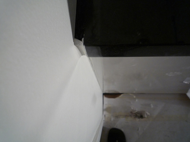

Som det ser ut på din nya bild så verkar det yttre skåpet släppa från väggen lika mycket som graniten gör och detta kan mycket väl vara nödvändigt om väggen är sned på ena eller andra hållet.
Problemet med nästan alla granitleverantörer är då att de inte mäter upp ordentligt och snedkapar skivan i bakkanten utefter väggen då det antagligen är för mycket jobb för dem.
Då skyller de hellre ifrån sig på någon annan.
Landernäs har mätutrustning som är datoriserad vilket gör att de tillverkar skivan sned om den behöver vara sned i bakkanten som det tyder på i det här fallet.
Övriga mäter bara med en tumstock och i bästa fall en rätstock som de lägger upp på stommarna men eftersom den inte fyller någon funktion så antar jag att det bara är för att det ska se lite bättre ut antagligen.
