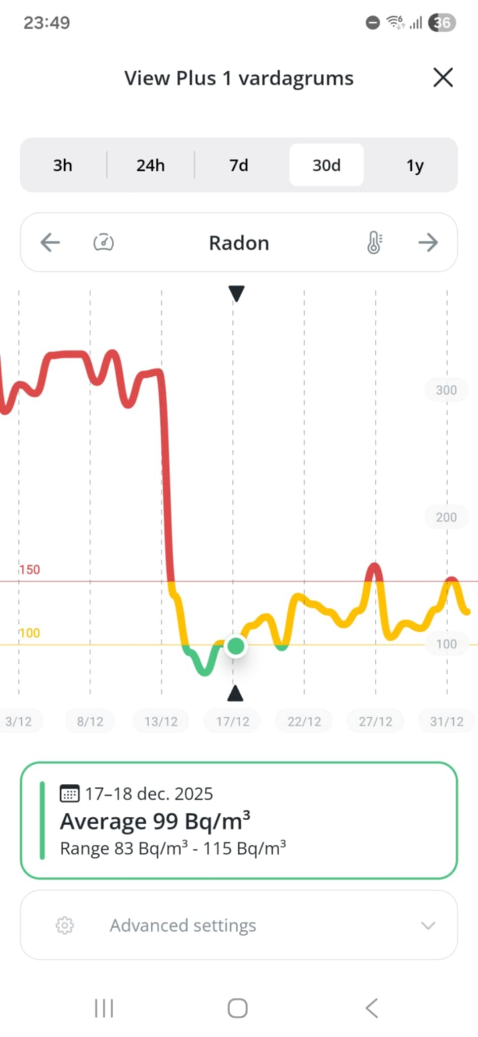

Bra att du tagit tag i detta nu. Värdena är ju tyvärr ganska höga. Jag gjorde precis som Jhall skrev, bytte avlopp i hela källaren i somras, innan jag grävde igen la jag ner 60 mm perforerad slang i alla schakten. Alla kopplades ihop och avslutades med en 110 radonbrunn som jag sedan monterat en fläkt på. Just nu sitter det en gammal HERU och snurrar på låga varv, så att det blir konstant undertryck under källargolvet. I hopp om att det tar den vägen upp istället för in i huset. Jag drog igång detta för 2 veckor sedan och märkte direkt skillnad.
Utöver detta har jag tätat alla sprickor i källargolven. Kommer även komplettera med extra ventil och fläkt får att få lite mer omsättning på luften i källaren.
Jag har en Airthings mätare på första vån som visade följande efter att jag startat fläkten. Värdet gick från snitt 325 till strax över 100.
Om du har dränering på ditt hus kan du även testa att sätta en fläkt på det. Lite fulfix men kan i vissa fall ha stort effekt!

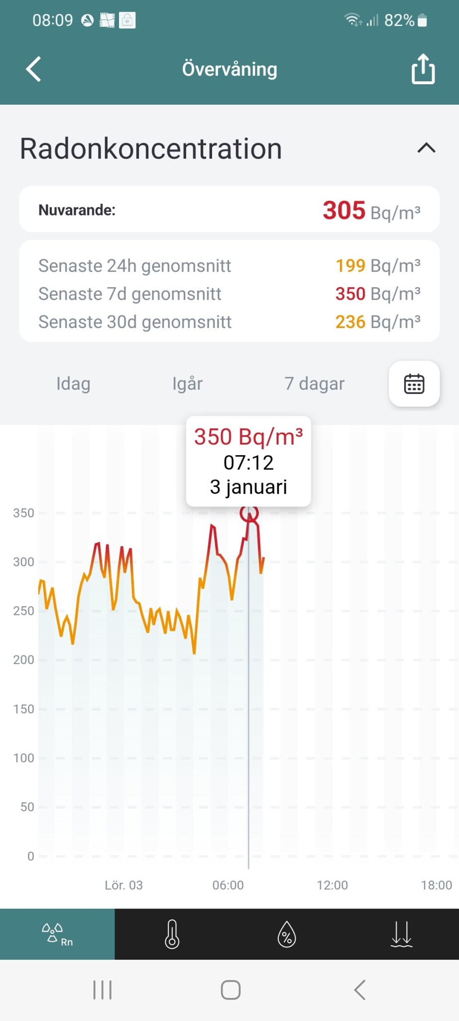

Ja tanken va ju att koppla på dränering men blir lite svårt nu när det är tjäle I marken. Så det blir nog ett hål i betongplatta. När du tätade golven/sprickorna använde du något speciellt då ?
Tack för svar om era erfarenheter 😀
Minus 10 grader ute, har ändå varit ganska stabilt ändå.

Kom ju på att jag har ju en dagvattenbrunn garanterat kopplat till dräneringen. Som är på ena gaveln av huset. Om man kopplar till en kanalfläkt där kanske ? Så borde det rent teoretiskt suga ut radongaserna från dräneringen runt huset?
En liten uppdatering, fann äntligen en teknisk beskrivning på huset så inga blåbetongväggar visade sig vara det är "lättklinker" väggar, fast mäklaren sa blåbetong när vi köpte huset. Och fann även gamla besiktningsprotokollet på radonutredning och visade sig att vara markradon samt ingen blåbetong då gamma mätningarna va för låga.
Hade hit en ny besiktningsman som hade dessutom utrustning med sig samma person som besiktade 2014. Så lösningen blir ett radonsug!
Tack alla som gett tips och delat med sig av era erfarenheter!
