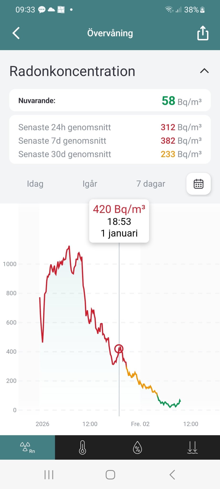

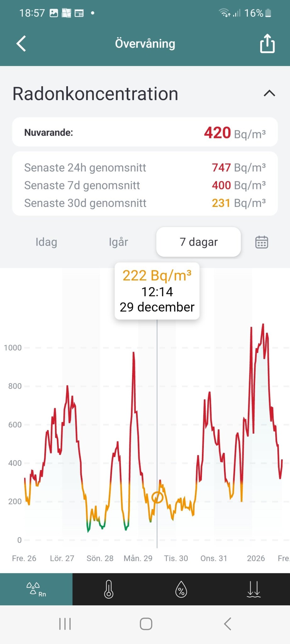

Gott nytt folket! Någon radonkunnig/expert här inne?
· Torsby norra Värmland
· 13 inlägg
Vart ska man börja, köpte huset 2014.
Mekanisk frånluftsfläkt (2011) installerad i källare ventilerna sitter under trappan,(öppen trappa mellan källare entréplan)bad,tvättstuga.
Hus byggt 1973 blåbetong i väggar.
Besiktningsprotokollet visade då bra värden men tyvärr var själva besiktningen i april 2014. Sniffning visade i gillestugan det fanns höga värden vid golvvinklar.
Åtgärd då var radonsug. Men gammastrålning låg ifrån väggar.
Värmekälla förut var vedpanna och kamin i gillestuga finns med rör upp till över nock(ej mur).Satte in bergvärme 2015 samt bytt fönster 2019 och tillägsisolerat vinden med 20cm.
Friskluftsventiler finns i källare samt entréplan. Mätte radon förra januari till mars/april 720bqm källare 320bqm vardagsrum årsmedel blev 520bqm.
Köpte då en Aranet Rn via radonova så jag kan följa värdet, men blir ju förvirrad vad värdena svänger ?? Kallt, snö you name it det skjuter iväg på mätaren över 1000bqm? I källaren även På övervåningen?
Hade hit Ocab på "radonbesiktning" i november-25 men fick tyvärr inget högt förtroende för dom. Då jag tog ledigt från jobbet och ingen dyker upp på bokad tid förens jag ringer dom 5timmar senare. Samt ingen sniffning eller nån slags mätning. Bara talade om att sätta in mer väggventiler eller sätt in ftx.Inget protokoll iaf från dom bara en faktura. Sen i sin tur betalade jag ej för själva besiktningen men för resa och tid fick jag betala.
Så kan någon förklara hur beter sig radonet? Vad har ni använt/åtgärdat era hus med Det är så många mer frågor och jag har 3 st barn som jag känner att jag måste få bukt med det här inom snar framtid. Tyvärr redan gått för länge men ska ta tag i problemet nu! Väntar även på offerter från Sanerings/Ventfirmor och få en annan besiktningsman hit. Men vad kan jag själv göra här och nu?

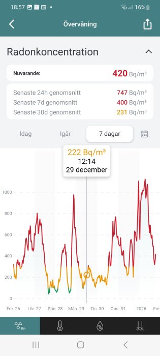

Vet att när temperaturen sjunker och när det blir tjäle i marken så trängs ju markradon in. Har idag panel I gillestuga som jag funderar ta bort samt fura golv som ligger rätt på betong utan luftning.För att ev se sprickor där och täta dom.
Sen har ju Isola ett platonmatta system med ventilering med fläkt? Många tankar som flyger just nu då jag känner mig ganska maktlös när jag inte kan påverka här och nu.
Fläktar
Markradon ökar också vintertid då tjälen omger huset och riktar allt i i grund. Är det krypgrund så är väl en fläkt som suger ut till det fria enklastKristian Jakobsson skrev:

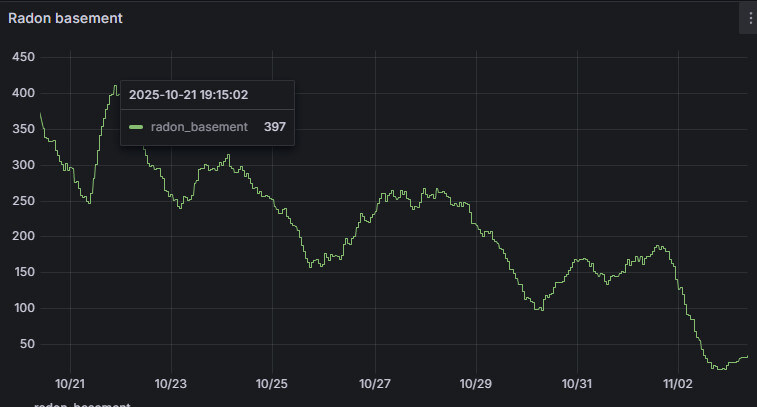

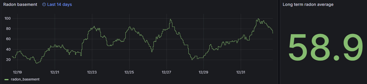

Jag har laborerat lite med olika lösningar för att få ner radonnivån i källaren hos oss då jag har mitt arbetsrum där. När vi flyttade in gjorde vi en mätning med Radeapuckar och fick över 200 i medelvärde i källaren och nästan inget på de övre planen.
Jag köpte en Airthingsmätare för att kunna följa mer detaljerat och sen började jag peta med olika saker. Märkte snabbt att det varierade kraftigt precis som du säger. Kunde gå från under 200 till över 500 inom 24 timmar om man hade dörren till källaren stängd.
Första jag gjorde var att täta kring en renslucka i golvet, sen in med frånluftsfläkt men inget av dem fick ner nivån tillräckligt. Snittet låg fortfarande över 200 med vissa dagar runt 300.
Då vi var tvungna att byta avloppet så passade jag på att lägga ner en 50mm dräneringsslang i makadamet under plattan och kopplade på en radonfläkt, då försvann radonet i stort sett helt. Nu har jag snitt på runt 50 med vissa dagar under 20 även om det fortfarande varierar rätt mycket.

Gick värderna ner snabbt ?J jhall skrev:Jag har laborerat lite med olika lösningar för att få ner radonnivån i källaren hos oss då jag har mitt arbetsrum där. När vi flyttade in gjorde vi en mätning med Radeapuckar och fick över 200 i medelvärde i källaren och nästan inget på de övre planen.
Ja det känns som att det kommer från marken. Så min tanke var också att koppla in dräneringrör under plattan med fläkt som suger ut radonet. Men eftersom det inte går att gräva nu så får jag väl borra hål i plattan istället😄

Jag såg resultat på bara några dagar efter att jag drog igång fläktenKristian Jakobsson skrev:
