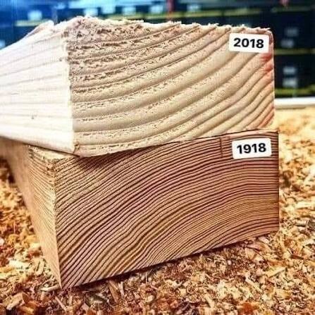

Det hela handlar egentligen om så stor vinst som möjligt för sågverken.
Kvaliteten på virke är sämre nu för tiden. (se bild).
Frodväxt virke väger mindre (torkat) och slår sig lättare.
Träden växer snabbare i södra Sverige än i norrland. Det blir längre mellan årsringarna.
Träden avverkas mycket yngre och virket torkas också otroligt mycket snabbare nu för tiden.
Dessutom så är klena reglar klyvda ur en större bit vid hyveln. Lätt att se på årsringarna. Där av är vissa reglar rakare än andra i samma paket.
Låt inte virket ligga hemma för länge innan montering. Skydda det med plast/presenning. Och banda helst ihop det.

En bild säger mer än tusen ord!
