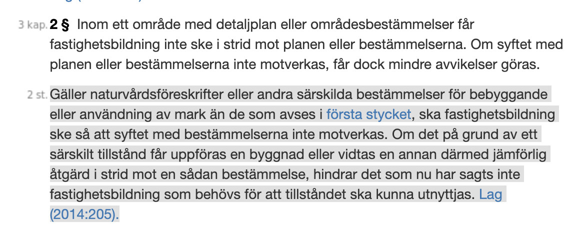

Det framgår inte så explicit som jag beskrev det, men det är en följd av 3 kap. 1 § andra stycket och 3 kap. 2 § andra stycket FBL i kombination med vad som framgår om strandskyddet i 7 kap. 13 § MB. Enligt praxis så faller det på 1 § då det inte bli en varaktigt lämpad fastighet för bostadsändamål om delar av den inte kan användas för just bostadsändamål eftersom den är strandskyddad och med hänsyn till 2 § är det inte lämpligt eftersom man kan förvänta sig att den strandskyddade marken på sikt kommer att privatiseras om den ingår i en bostadsfastighet och på så vis motverka syftet med strandskyddet.M Maijckel skrev:
Vi kan ju ta lagregleringen i fastighetsbildningslagen också (min markering):
Lantmäteriet anger i sin Handbok FBL att strandskyddad mark bör omfattas av regleringen. Man anger vidare:
"LM:s bedömning enligt 3 kap. 2 § andra stycket första meningen av om fastighetsbildningen motverkar syftet med bestämmelsen eller inte ska ske utifrån grunderna för den aktuella lagregeln i speciallagstiftningen, t.ex. strandskyddet i MB.
LM ska kunna redovisa hur fastighetsbildningen motverkar den markanvändningsreglerande bestämmelsen när man funnit att så är fallet. I de fall LM finner att fastighetsbildning kan ske utan att syftet motverkas behöver motivering för ett sådant ställningstagande redogöras för i protokollet. Förutsättningen för bedömningen i frågan är att man har klart för sig vilket ändamål de fastigheter som berörs eller ska bildas, ska ha efter de yrkade åtgärderna."
Att t ex stycka av en fastighet där ändamålet är ett bygga ett bostadshus blir ju minst sagt knepigt om marken är strandskyddad. Avstyckningens syfte skulle ju då strida mot strandskyddets syfte.
