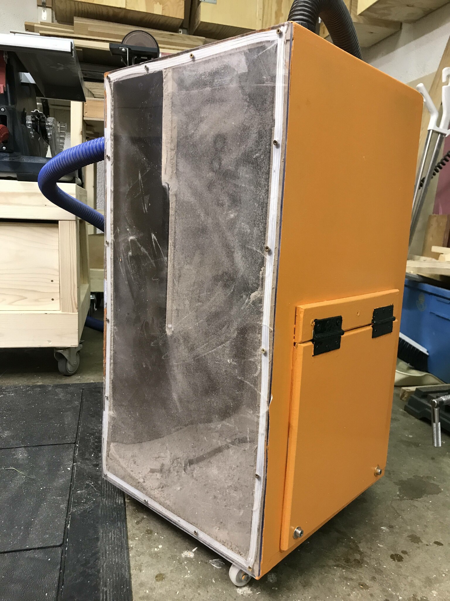

Jag byggde en låda som står på högkant med insug högt upp på sidan, utsug på toppen på andra sidan och en vägg som sträcker sig mer än halva höjden ned. Ser att det är över ett år sedan du frågade men kanske kan du ändå ha nytta av idén. Den fungerar bra. Lycka till. //Dennis
Smart idé, ska tänka på det om jag gör nån mer spånavskiljare
