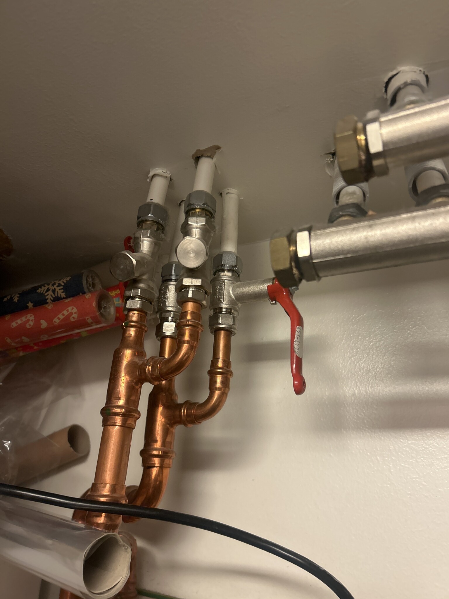

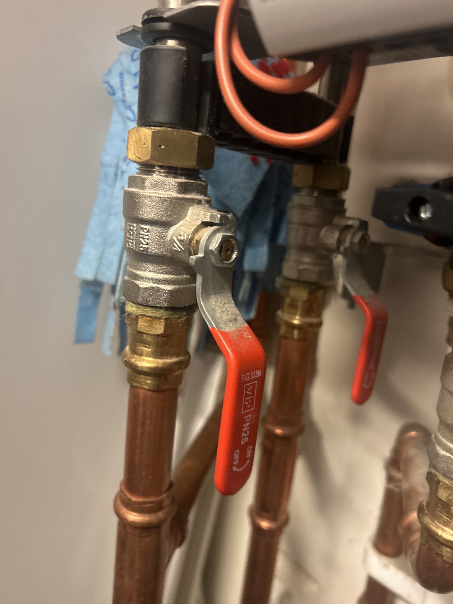

Jag har dålig cirkulation av vatten till radiatorer på övervåningen. Trots rengöring av smutsfilter i fjärrvärmecentralen vill det inte riktigt hoppa igång. Ser nu att det finns även smutsfilter på returen. Problemet är att avstängningen ligger på fel sida smutsfiltret. Det finns även avstängning på tillopp.
Kommer jag behöva tömma hela systemet på övervåningen, eller hur mycket hinner rinna ut om man gör systemet trycklöst först? Bild 1: visar smutsfilter i retur och avstängning på tillopp, bild 2 visar avstängning på retur invid centralen ca 1,5 meter under tak

Den är till för att justera in flödet i de olika slingorna/stammarna.

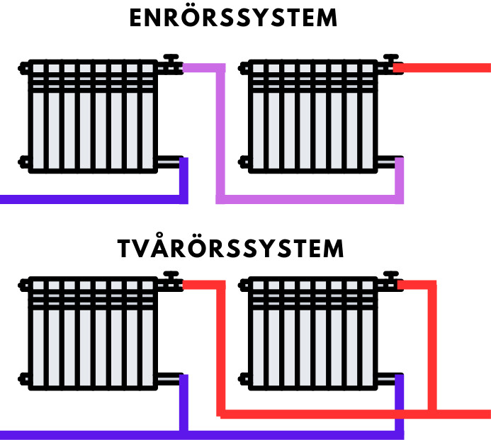

Vet du om det är enrörssystem eller tvårörsystem?
