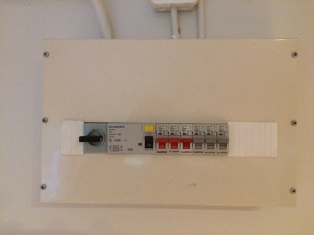

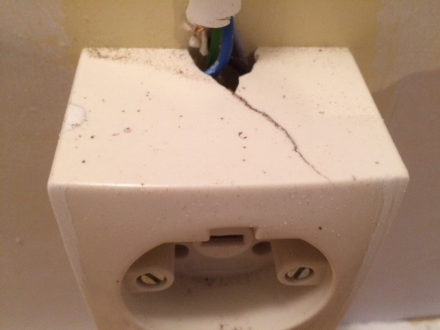

Så här ser det ut.Bo.Siltberg skrev:Du kanske skulle ta lite bilder på uttag och elcentral för att underlätta en korrekt svar.

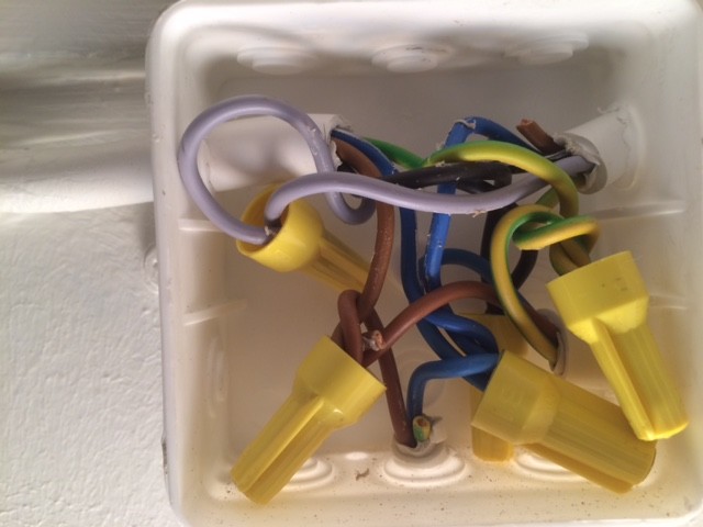

Bild nr. 2, kopplingsdosan. Var kommer den in i det här?

Och den där kopplingsdosan, det är svårt att se, men inte verkar det finnas tre faser i den om den också ska innehålla ledningar till strömbrytare och lampa?
Till sist, centralen är suddig, vilken märkström har säkringarna till spisledningen?
Det finns mao anledning att granska allt detta närmare, och några råd för exakt hur du ska koppla in uttaget går (ännu) inte att ge.
Vad jag kan tyda ut av bilderna så är det:
- bara två faser till perilexuttaget.
- tredje fasen delar upp sig till två kablar varav den ena är till strömbrytaren.
- till strömbrytaren går både fas och nolla, mao så borde förbrukaren som styrs av strömbrytaren ligga efter dito, då bör jorden följa med till strömbrytaren och gå vidare till förbrukaren.
Med tanke på att en jordtråd & fas till perilexuttaget är avklippta så skulle allt behövas gå igenom ordentligt.

De där klippta ledarna är ju direkt livsfarliga. Se till att strömmen är helt av innan du rör något i dosorna.
jag tycker mig också se lite bar koppar precis innan det spruckna perilexuttaget, hoppas det är den bruna som är klippt i matande ände, men inte snyggt oavsett.
Håller helt med om att denna anläggning behöver gås igenom noggrannare. Se det från den ljusa sidan, det blev just ett större jobb att locka dit elektrikern med
