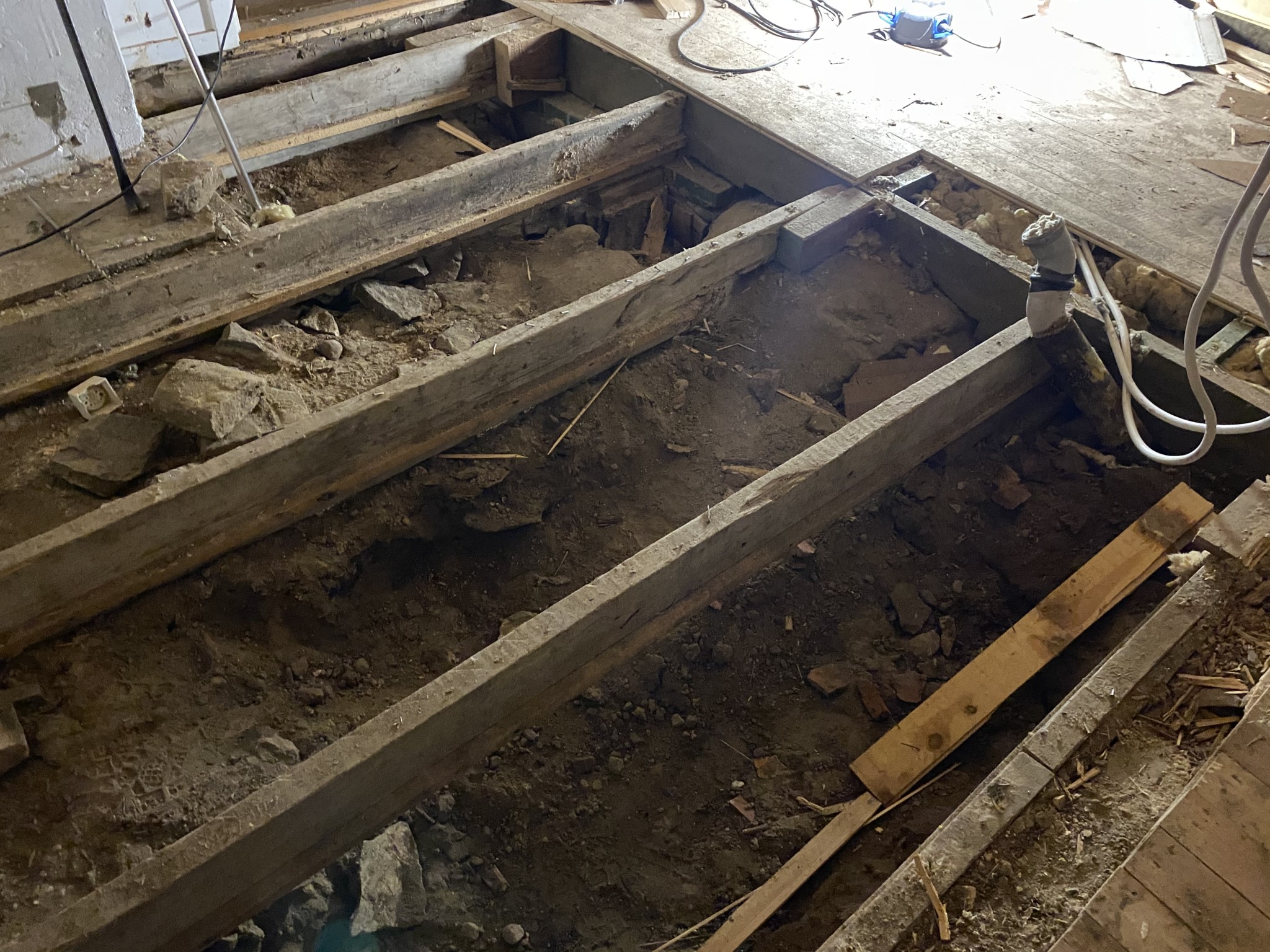

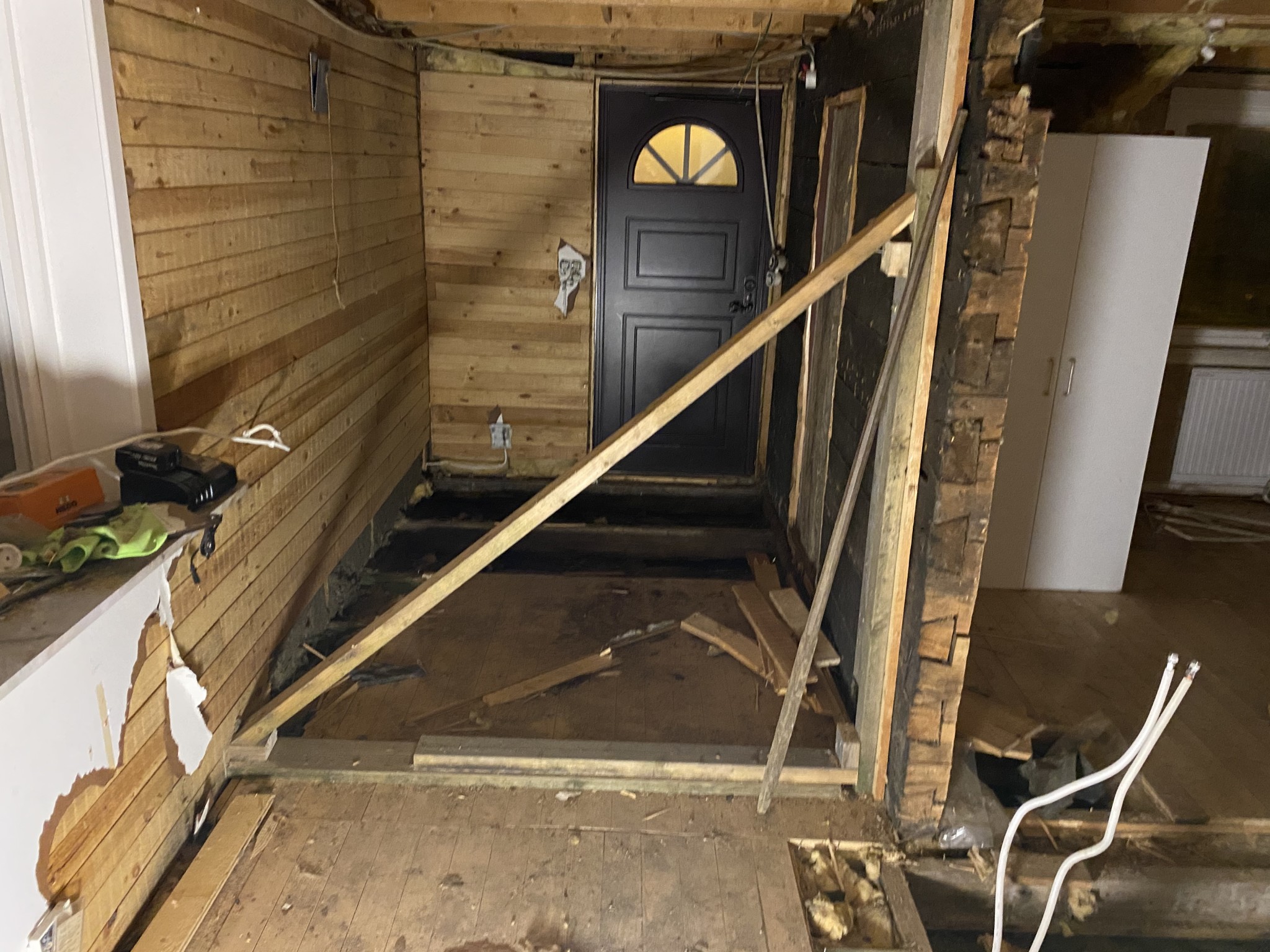

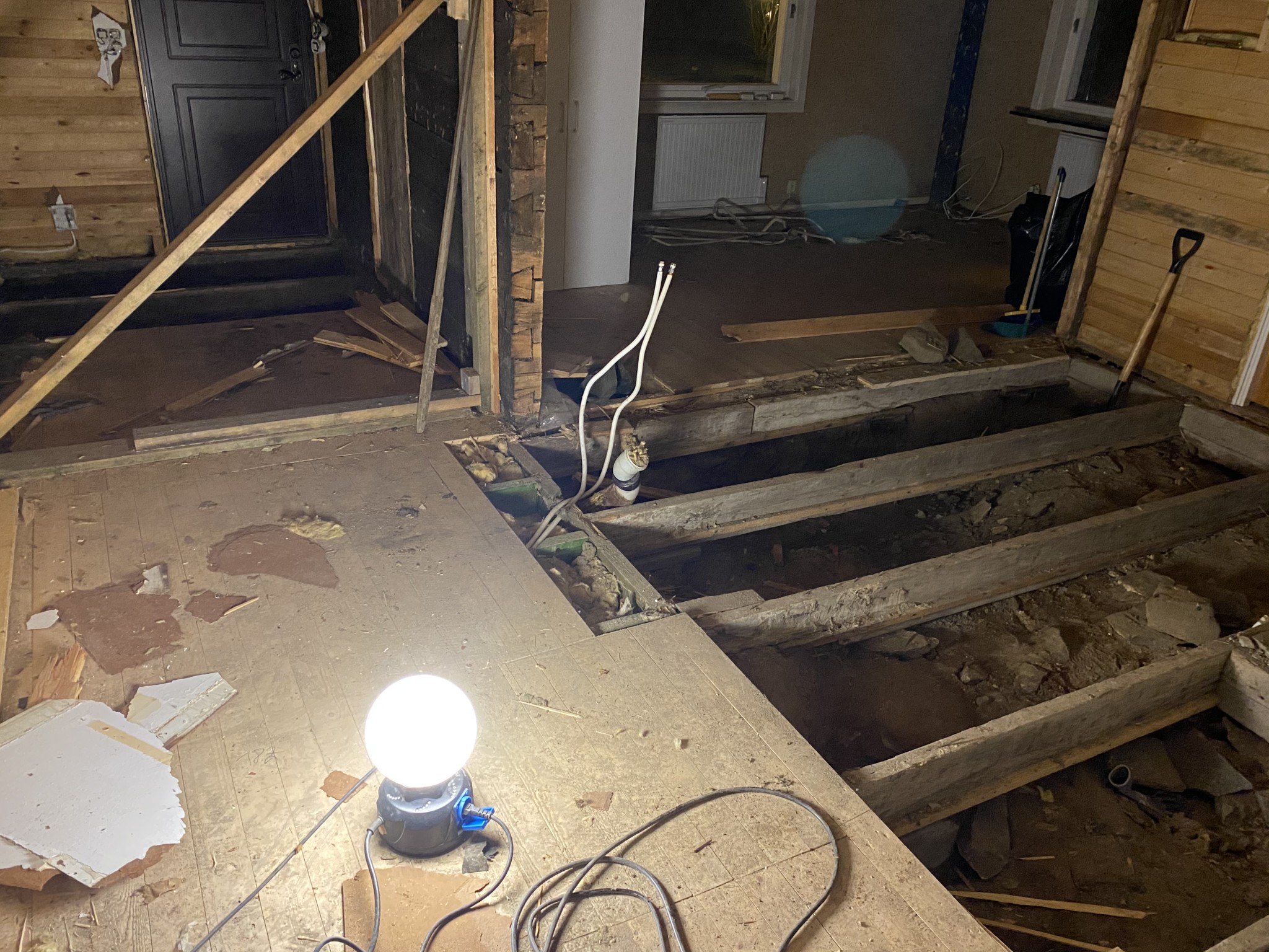

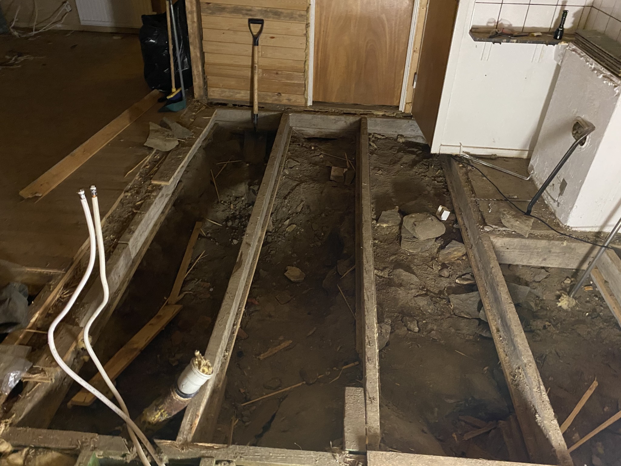

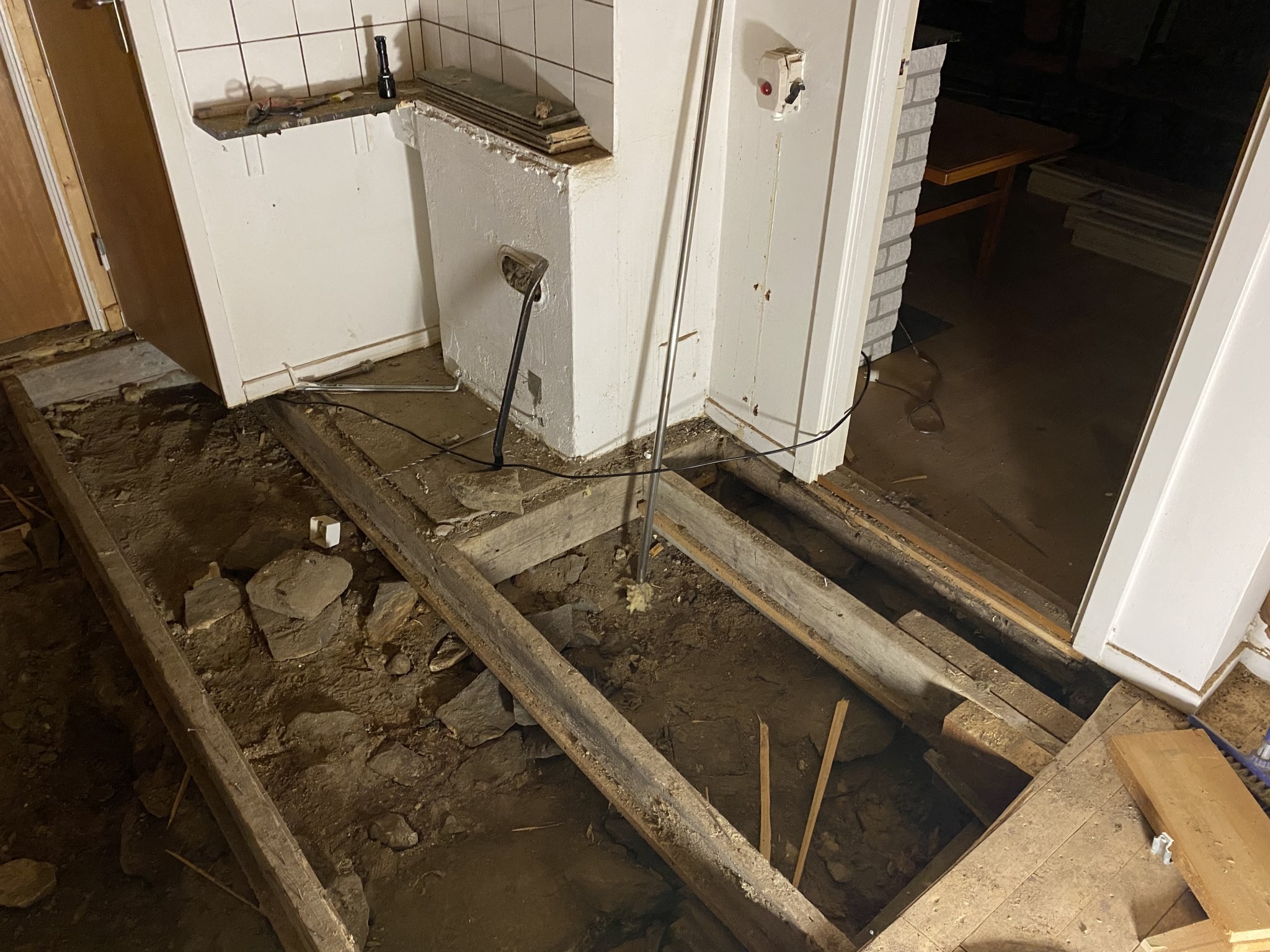

Vi håller på och renovera vårt hus från början av 1900 talet och stötte på att torpagrunden var dålig på vissa ställen.
Det har varit över 25% i fuktkvot på vissa ställen samt även vattendroppar under "trossbotten".
Torpagrunden är grund och på vissa ställen ligger bjälkarna till och med direkt på jorden.
Vi har också rivit en vägg i mellan 2 rum där vi har problem med torpagrunderna och det är dessutom 3cm i nivåskillnad mellan rummen.
På vissa ställen så har tidigare ägare år 1975 gjutit betongplatta med plast på betongen sedan impregnerade bjälkar med isolering i mellan.
Impregnerade bjälkar kan skapa mögeldoft och ska undvikas har jag läst.
Till funderingarna och frågan är om vi ska göra om allt till en och samma torpagrund eller om vi ska istället gjuta igen med platta på mark.
Dessutom så är det låg takhöjd på 207cm som vi tänkte passa på att sänka när vi ändå är igång.
Platta på mark så tänkte vi gräva ut 40cm jord sedan lägga ut markduk, 10cm 0/18, diffusionsspärr, 10cm cellplast och sedan gjuta en platta på 10cm.
Har ni några ideér/tips? eller någon som har gjort om torpagrund till platta på mark?

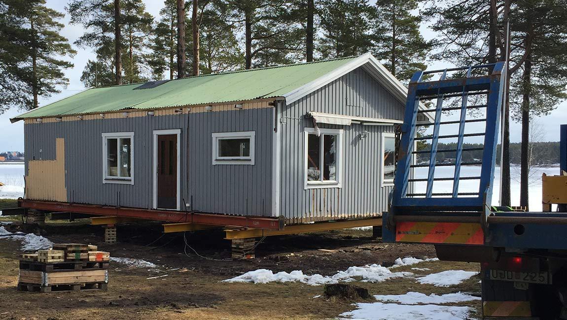

jag har varit med om att bygga om från dålig torpagrund till platta på mark, men det är inget litet jobb.
När jag gjorde det så var jag entreprenör har för mig det var 45 kvm som var äldre hus 1920-tal, tillbyggt med platta på mark kring 95.
Vi schaktade under huset, la in balkar IPE 300, lyfte huset c:a 80 cm, schaktade ur så vi fick 120 cm fritt under balkarna.
Huset stabiliserades invändigt med stålwire och kryssbjälkar.
Detta för att få in paddan under bjälkarna, det kom på bärlager och ny dränering kom dit.
Sen var det dränerade massor och cellplast. Armering och betong.
Huset sänktes ner på klacken som var gjuten runt om ytterväggen, när huset var på plats och förankrat i betongen så kapades alla bjälkar av.
Efter det var det en vanlig renovering.
Har för mig att grunden gick på c:a 320 000kr exkl moms inkl lyft och allt. detta var dock 2006.
Såg ut ungefär som på bilden, denna tog jag via sökning på google.
