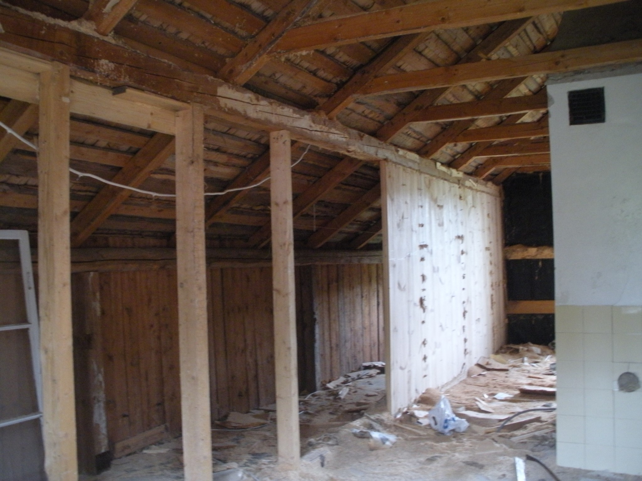

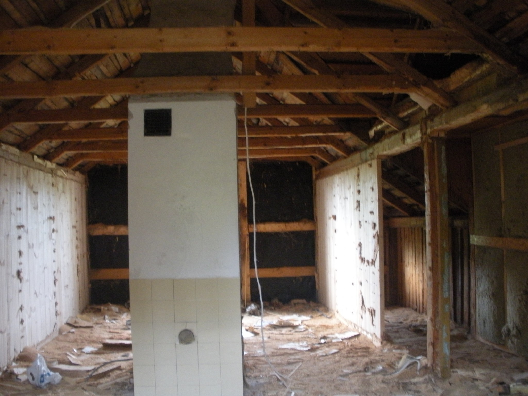

Lägger in bilder så ni ser.
Kan jag laska 2"8 hela vägen på överramarna och hanbjälkarna för att ta bort den längsgående bärande balken?
Detta för att få bort de gamla "kallvindarna" på båda sidor i huset. Och få en större övervåning.
Det finns ingen vägg på något ställe på den nedre våningen utan ytterväggarna är bärande där.

Hur Bred är byggnaden?
Den ytterväggen som syns på bilderna kan inte ta upp utåtriktade krafter så det är därför lite vanskligt att ta bort bärlinan.
Kan du inte låta bärlinan och stolpen vara kvar?

Det går säker fint.
Om golvbjälkarna och överarmarna tillsammans med hanbjälkarna bildar en riktig takstol så är det inget problem. Men du måste förvissa dej om att det verkligen är ett tillräckligt förband där golvbjälkarna möter överarmarna. Sedan måste du ha kvar de yttre stödbenen.
Rejäla spikplåtar när du laskar på ökar konstruktionens styvhet.

Byggnaden är 6meter mellan ytterväggarna. Jag ska göra om övervåningen så att jag får väggarna mitti byggnaden på hanbjälkarna. Det jag var orolig för var om överramarna ger med sig, mellan ytterväggen och där hanbjälken börjar.
Jag reglar upp ytterväggen så jag får ett starkt förband som takstolarna ska vila på.
Sedan stämpar jag upp takstolarna tar bort den längsgående bjälken. Sedan spikar på 2"6 på båda sidor om överramarna och hanbjälken med spikplåtar. Då blir det nog starkt. Jag funderade på att spika på 2"8 men då sänker man ju innertaket och det vill jag inte. Tar då dubbla 2"6 istället.
