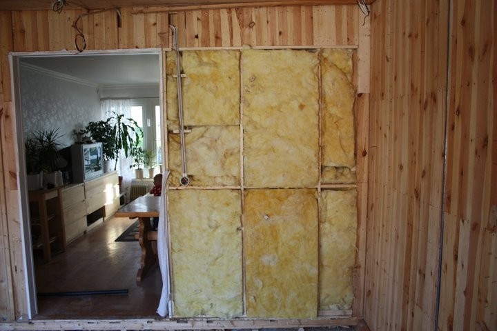

Nu är jag inte någon konstruktör, men om man bygger takkupa så borde man väl ha kotlat mellan takstolarna på något sätt och absolut inte tagit bort dem i golvet. Det låter mer som att någon tagit bort en bärande vägg på nedervåningen.

De bärande innerväggarna är de som löper centralt på undervåningen och bildar ett plus. det jag märkt är att man öppnat upp mellan två rum och inte reglat upp för det alls och sedan har väggen delvis byggts igen, men på ett "enkelt" och icke bärande vis. Grannen trodde inte att det var orsaken utan tog just upp det där med takstolarna.

Här kan man se en bild från köksrenoveringen då den uppbyggda väggen kom i dager och så kan man se hur taket hänger ner däröver. Det är samma plats i huset som kuporna på övervåningen sitter på också. Det konstiga var att parketten i köket som låg under platsmattan gick in under väggen in till vardagsrummet så det känns som att väggen byggts upp nån gång efter att golvet lagts. Jag har ingen aning om när eller hur.

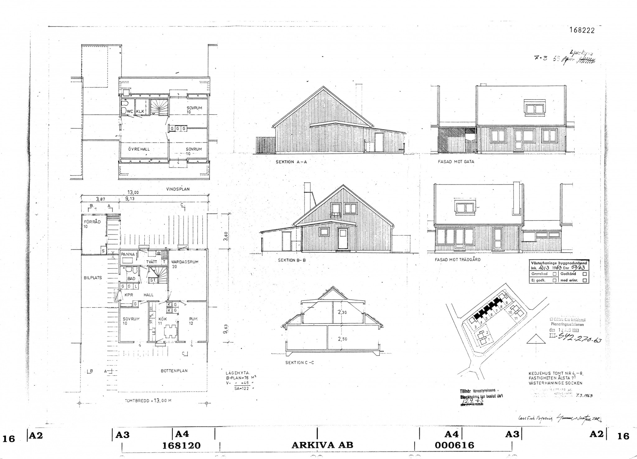

En planritning vore bra....
Det var väl ungefär det jag menade med konstruktör.hempularen skrev:
Eftersom du verkar sakna en del bärande väggar så borde byggnadsingenjören kunna räkna ut lasten och föreslå lämplig förstärkning av konstruktionen - troligen en stålbalk eller limträbalk och kanske någon pelare.
Bättre sen än aldrig, jag har nu pratat med en byggnadsingenjör som skall komma över, jag har fixat en planritning och så här ser huset ut. Det är från gavelväggen på de bägge sovrummen på övervåningen som innertaket/golvet hänger och det är fram till trappen där det planar ut och är rakt. Några fler åsikter?
