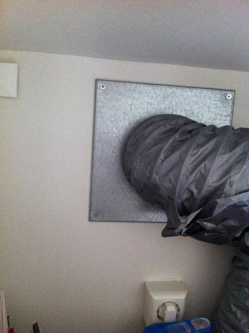

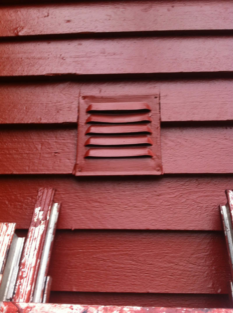

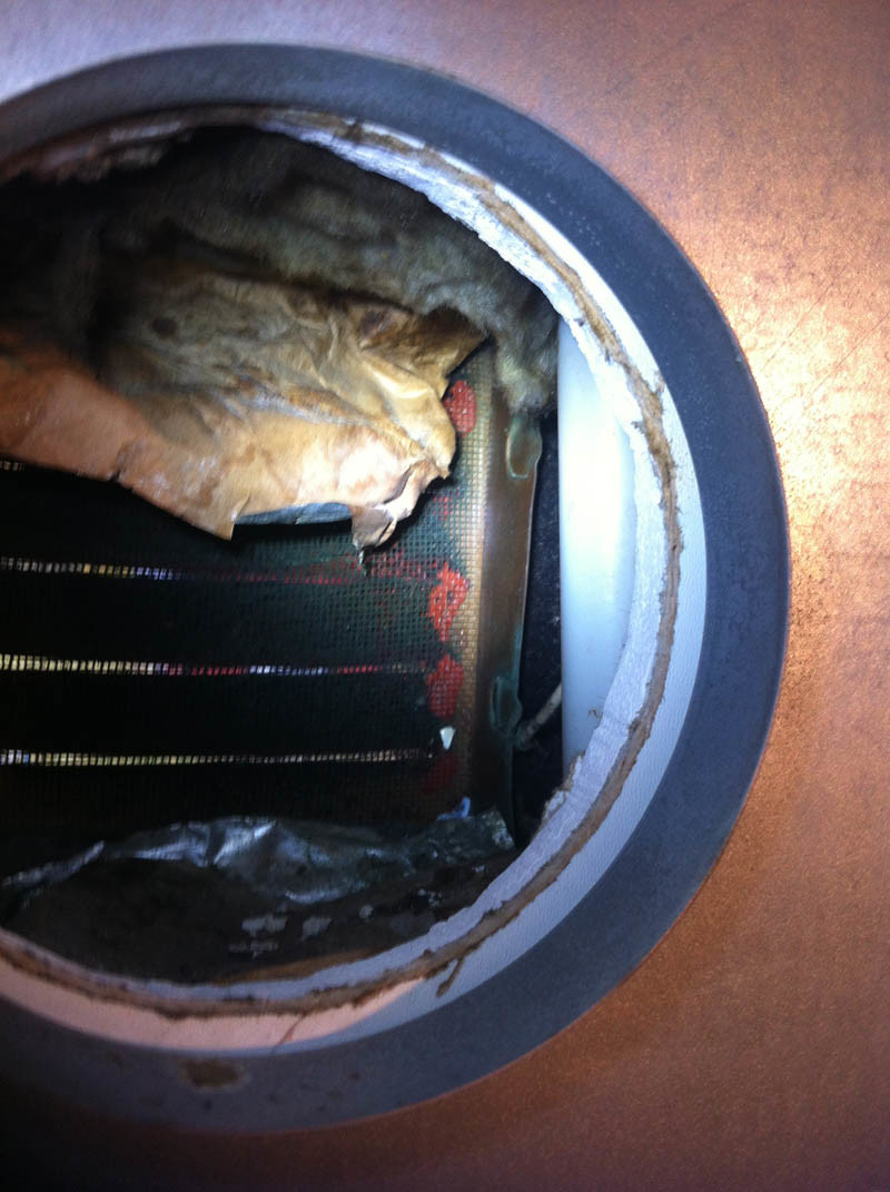

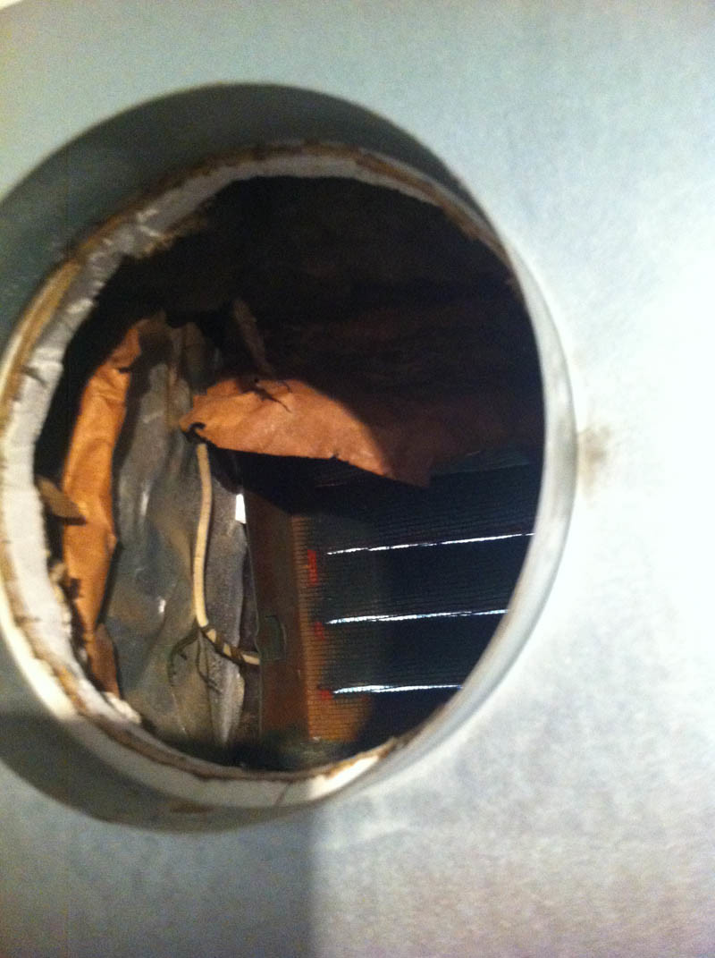

Köpte hus för nåt år sedan, ett "vinterbonat" fritidshus.
Hur som helst, började kolla på köksfläkten och imkanalen ut från den vilket kändes under all kritik anar jag. Inte ens ett jävla rör har de stoppat i!
Bifogar några bilder som visar dels utsidan, dels innan jag kopplade loss slangen mellan fläkten och där jag trodde det skulle vara nå rör... och sedan hur det ser ut inne i väggen.
det sitter alltså någon slags metallplatta med en utbuktande rörbit inne i köket som ansluter till ventilationsslanngen.
Den befintliga ingången från köket in i väggen är ca 120mm, så man ska nog inte behöva göra om detta.
Väggen är ca 30 cm, så inte jättetjockt...
Har läst om detta med att genom yttervägg ska den sticka ut 10cm, ha metall/minerit skiva med 30mm distans utanför m 1 m uppåt och 25 cm i de andra riktningarna (hur viktigt är detta egentligen?)
Hur som helst, vad ska vi tänka på, några goda råd kanske?
Min tanke var följande:
Köper ett spirorör på 100mm, skaffa brandisolering som ska vara 30mm runt röret och kör in den i hålet så att skiten sticker ut på andra sidan 10 cm.
Men, då blir det ju ett litet glapp mot befintliga "ingångens" dimensioner, kan man lösa det på nå smart sätt?
eller ska man låta röret gå längre in kanske och fästa slangen direkt på den och sen bara täta mellan röret och befintliga hålet med tex mer brandskyddsmaterial eller liknande?
finns det något alternativ för att göra det liiiiite snyggare än en enorm jävla metallplatta på utsidan?
och kan man köra kortare rör på nå smart sätt så man slipper stumpen utanför?

Hej igen,
ok.. ingen som hade något där..
En annan fråga som någon kan svara på kasnke då.
om man kollar på ritningarna som finns:
http://ovikssotning.se/Byggbeskrivningar/IMKANAL GENOM VAGG.pdf
så står det att den ska sticka ut 100mm utanför ytterväggen.
- Hur ser man då till att täppa itll hålet i själva väggen runt röret på bästa sätt så man inte får in fukt där eller getingar eller liknande?
- Hur ser man till att röret inte rostar?
- finns det någon ventil eller liknande man kan fästa längst ut så inget kommer in i röret, tex som den bilden som visar yttersidan av väggen just nu?
- röret ska ju gå in i fästen (som metallplattan på bilden), hur ska själva brandisoleringen ligga i förhållande till det? måste den tryckas in i fästet tillsammans med röret eller räcker det med att spiroröret fäster där och man sedan har själva brandisoleringen bara innanför "i väggen" så att säga?
hmm många funderingar blir e... var nere på bygg-ole, men kunde inte få några bra svar av dem heller... så alla tankar är uppskattade =)
