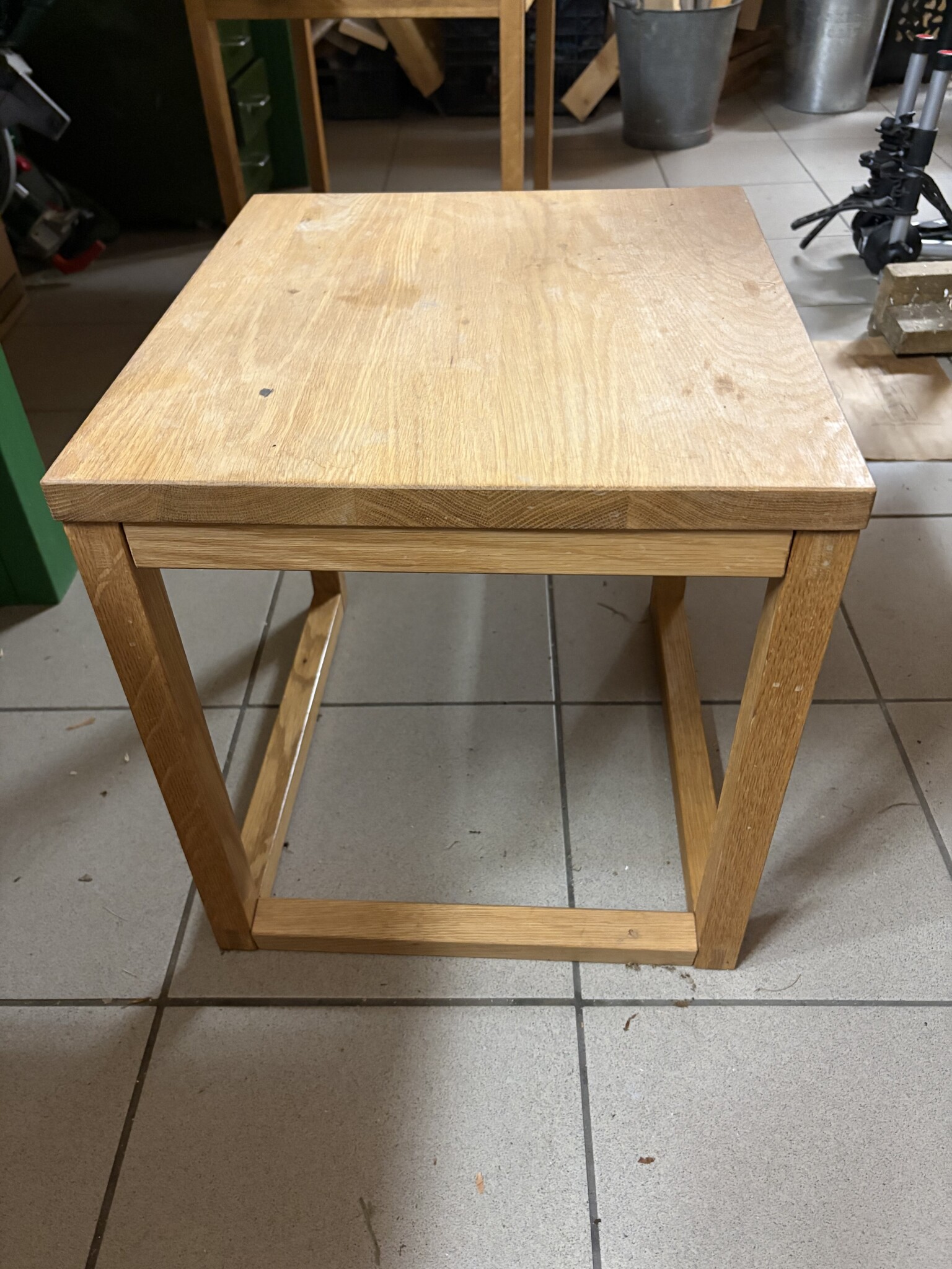

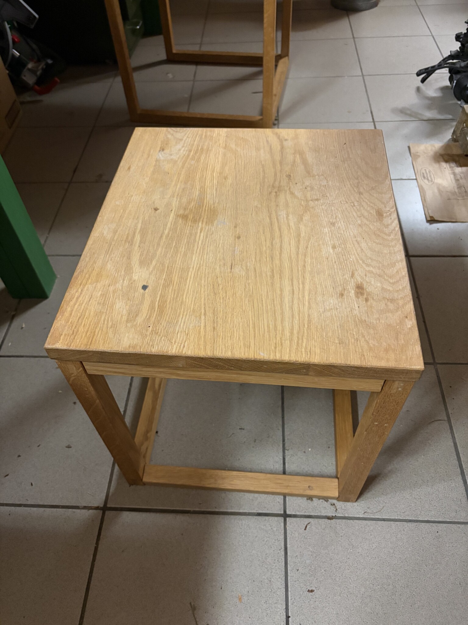

Har ett sidobord i två delar, se bild, det mindre kan skjutas in under det större. Det är ek. Jag skulle vilja ”hacka” den för att passa in i en miljö med mycket antika/gamla möbler. Sannolikt måla dem med linoljefärg. Har ni idéer för att få dem mindre ”moderna”, stela, fyrkantiga? Funderar på tex fasa av kanter med sandpapper/slip (=ganska enkelt), ta bort ”tvärpinnarna” på golvet (så att det blir ”vanliga” ben, =enkelt), fräsa kanter eller spår på ben resp skiva (=avancerat för mig men kul tillfälle att använda handöverfräsen som jag knappt använt), bara måla (=linoljefärg, enkelt), göra dem slitna med diverse verktyg/slag/stålborste etc (=verkar enkelt men har aldrig provat, hur blir det egentligen?), handhyvla dem för att få handgjord feeling (=handhyvel finns men det är ju ek, för hårt? Blir det snyggt?), etc.
Råd och tips mottages tacksamt! Det finns utrymme för att testa och går det åt skogen kan man elda upp det, alternativt bara leva med att de är så här och att det inte spelar någon roll att sätta sadel på en gris, det blir ändå ingen häst, men det skulle vara kul att lära sig lite tekniker.
Mvh Björn

Ge benen en lätt avsmalning nedåt skulle göra en del för att lätta upp utseendet. Även någon dekoration av kanten skulle nog piffa upp, typ en liten fasning som övergår i en rundning som leder in i ett hålkärl eller något.
Att handhyvla ek är nemas problemas bara man ställa kan och vässa hyveln men det kommer ge en slätare yta än du har nu om du gör rätt.

Om du tänkt måla det och sen försöka göra det slitet genom att banka saker på det så föreslår jag att du säljer bordet och köper ett annat i furu som du sen sliter in..synd på så fint trä att misshandla det.
Annars ställer du lite fuktiga gjutjärnsgryter på så kommer du få som fula svarta ringar på trät..
Innan du gör det behöver du se över infästningarna av benen i skivan, eftersom tvärpinnarna ökar stabiliteten mycket och minskar påfrestningarna i de övre infästningarna.
Annars håller jag med Frustrator, det finns säkert många som uppskattar bordet som det ser ut, och det finns väl många slitna bord på andrahandsmarknaden.

Jo jag håller med om att det är synd, om det inte blir bra vill säga. Och jag är nog lite mer inne på att fasa av kanterna lite snarare än att banka på dem. För övrigt tog jag bort en av träpinnarna nederst, de båda andra är limmade/pluggade så går inte att få bort med mindre än att man sågar och det är ju mer av ett irreversibelt ingrepp. Och stabiliteten minskade direkt om än inte dramatiskt, men skulle bli värre om jag tog bort tvärlinjerna helt så det går nog bort.
Återstår i så fall ytbehandling. Fräscha upp och olja och sedan använda alternativt sälja, eller måla?

Nja, slita först, måla sedan var tanken. Jag förstår vad du menar. Har du tips på uppfräschning av oljad ek, det finns lite vattenfläckar etc, så tänker: tvätta, lätt slipning, oljning?

Kanske sätta kulfötter under? Och sedan fräsa några spår i benen?
