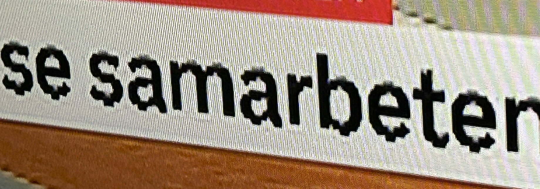

Jag har liknande problem med de just lokala nyheterna streamat via Chromecast. Mitt, i och för sig rätt hanterliga problem, är att "textskyltarna" med exempelvis namn på personer blir väldigt taggiga/lågupplösta. I övrigt har jag inte upplevt några störningar.
Edit: exempelbild:
Text med låg upplösning och taggiga kanter som läser "se samarbeten".

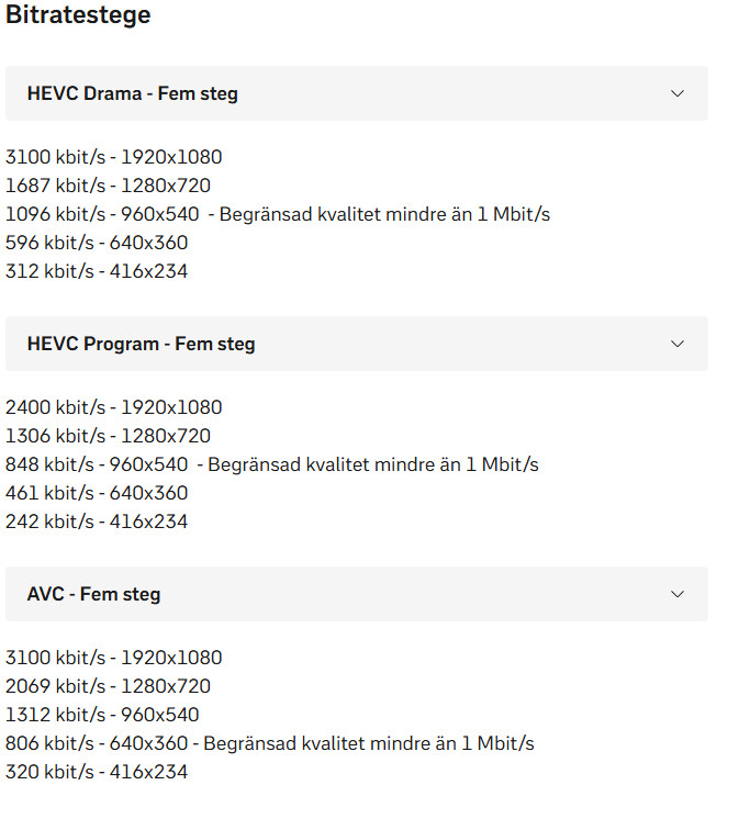

Jag gissar att du ser effekter av videokomprimering och vissa defekter är svåra att komma undan. Varje pixel i filmrutan uppdateras inte vid given "refresh rate". Inom fotografi brukar bilder publiceras på internet i jpg format som också är ett komprimerat format. Hårt komprimerade bilder har fler defekter än de med lägre.
Dessutom brukar filmer kodas 2 ggr. En gång i studion och ytterligare en gång när strömmar med olika upplösning genereras. Nedan SVTs tillgängliga strömmar.
Tabell över tillgängliga videoströmmars bithastighet och upplösning för HEVC Drama, HEVC Program och AVC, i olika steg.
Klienten mäter tillgänglig bandbredd och väljer bästa möjliga bandbredd. Om bandbredden blir sämre kan klienten välja en lättare ström. Klienten laddar som sagt var ner segment ungefär var 7 sekund och kan växla upp eller ner relativt snabbt.
Kommer en större störning när nerladdning av ett segment påbörjats är bild och ljudstörningar svåra att undvika.
