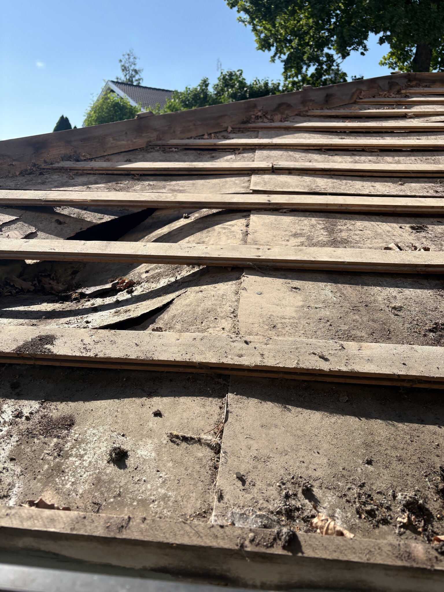

Jag har ett garagetak på ca 60kvm som har fyra fall. Vi rev bort takpannorna som låg på och fick se hur det såg ut.
Vi var lite oförberedda på hur det såg ut, med tanke på att vi vet hur det ska se ut. Men det kanske var såhär dom gjorde förut eller så är det riktigt fuskgjort.
De har alltså lagt masonitskivor och spikat fast i takstolarna och sedan lagt råspont som bärläkt.
Så vi hade en fundering på att spara in på pengar och arbetstid.
Genom att lägga en ny rad med råspont mellan alla befintliga och sedan på med stödläkt samt bärläkt och sen pannor?
Eller ska man göra rätt och riktigt, ett helt råspontat tak sedan takduk eller liknande, på med stöd- och bärläkt?
Tack för hjälp!
  • Garagetak med synliga masonitskivor, takstolar och gamla bärläkt. Spåren av nedrivna takpannor syns, samt skador och smuts på ytan.
Är inget ovanligt med masonite mellan takstolarna. Men era skivor ser ut att vara rätt skadade på sina ställen. När du säger att taket har 4 fall, är det ett valmat sadeltak eller hur ser det ut? Vilken taklutning har det?
Riv bort både masonit och råspont och kör råspont direkt sen.
Ja det stämmer, ett valmat sadeltak! Kollade med telefonen, har dåligt med gradskivor hemma, jag får det till 20 graders lut.
Ja det blir väl mest riktigt gjort då.
