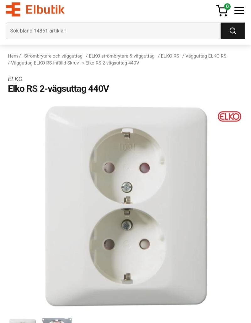

Kontakta elektriker och stoppa dit en infälld 400V uttag
https://www.elbutik.se/product.html/elko-rs-2-vagsuttag-440v

TS, uttaget är bränt och behöver bytas. Välj ett uttag av god kvalitet (jag gillar Elko men Schneider är också bra). Välj gärna ett dubbeluttag med separata brunnar, som det ovan. Då kan du, om du vill vara kriminell, byta kabeln till en fyrledare också och få med dig två faser ut från kopplingsdosan.

Däremot ska det såklart vara ett uttag som är godkänt för det, exempelvis detta: länk
[länk]
Fast det där är väl ett 230V-uttag?
Ja under anslutningsdosan som är infälld
Jag tänkte på det du länkade till.
Det är ju 400v mellan faserna
Ja det var en väldigt märklig namngivning. Var får de 440 Volt ifrån?
Eluttag Elko RS 2-vägs 440V med två runda uttag, visas på en onlinebutikssida.
Det innebär väl att uttaget är godkänd för lite högre spänning än den som vi har i vårat nät
Det den max tål
