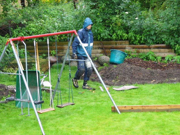

Såhär gjorde grannen (se bakgrund) för att förhindra att hans mark rasade ner på vår gård. Han lade bara ett gäng slipers och borrade rakt igenom och slog ner långa armeringjärn. Är man rädd att de tippar kan man nog förankra dem in på er egen går i något fundament som ni gräver ner.
Grannen gjorde inga förberedelser i form av utgrävningar el. dyl. Han lade bara slipers direkt på marken och slog ner armeringsjärnen.
http://www.fasting65.se/byggdagbok/dagboken/07_juni-juli-aug/web/IMG_8656.jpg
