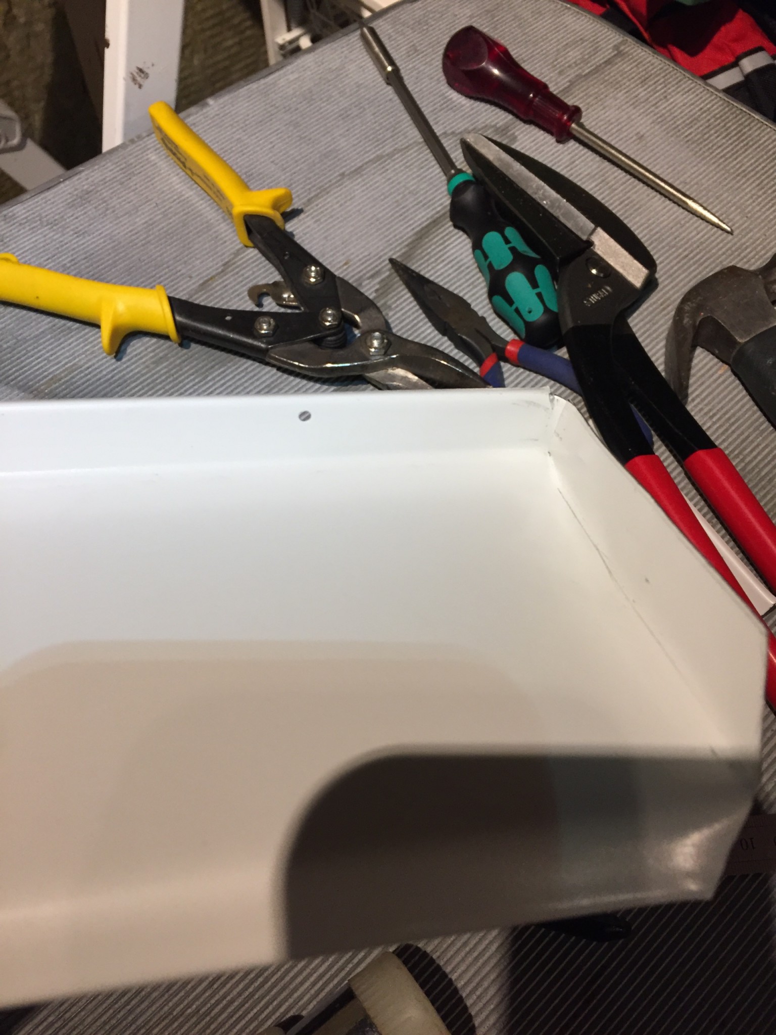

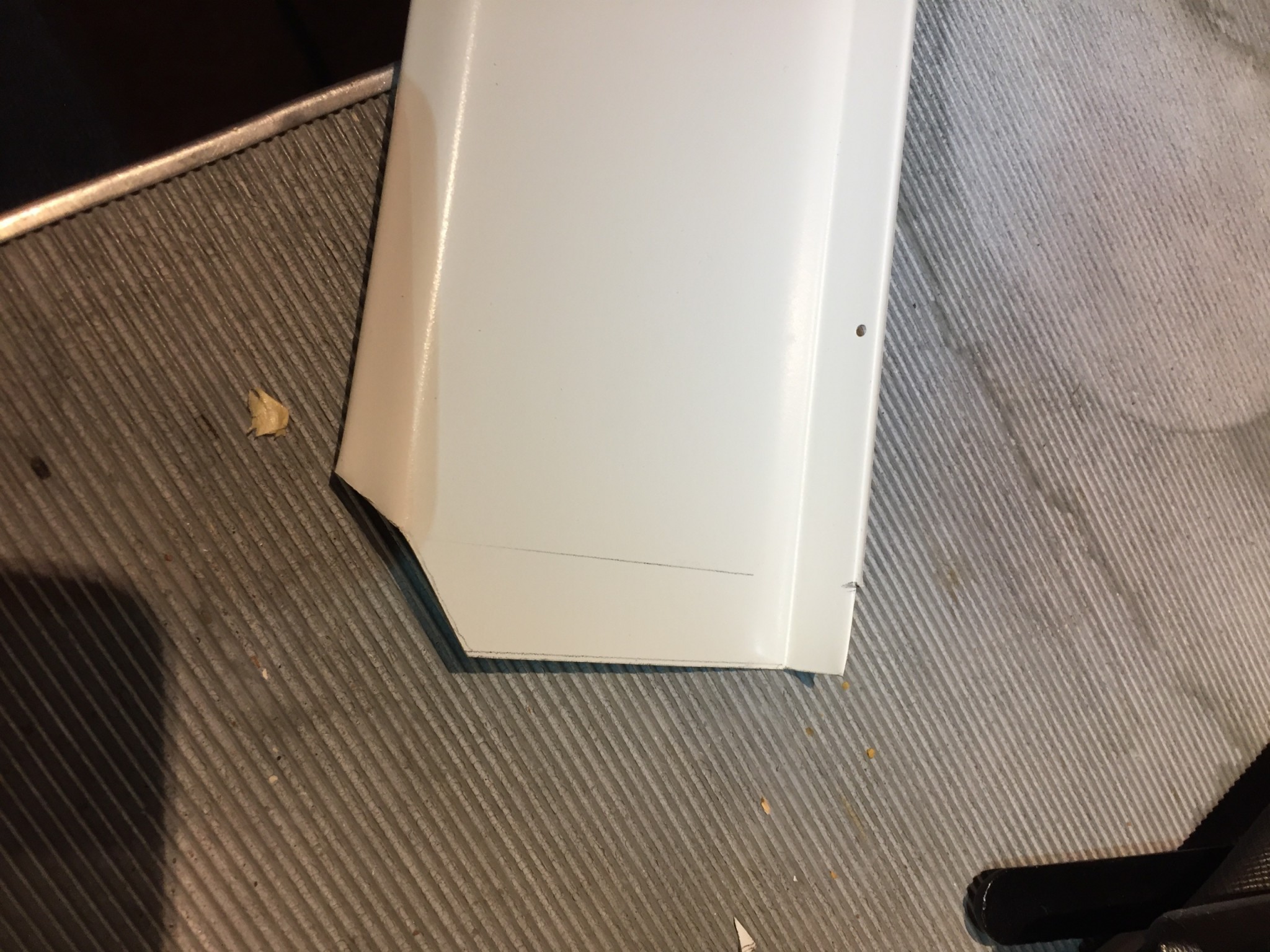

syftade på plåten längst ner. Hur är den också vikt? För för jag tycker att båda ser klipta ut, och sen vikta över. Kanske är en synvilla från min sida.

Synvilla, inget klippt på mina plåtar, bara vikt. Finns bilder i min byggtråd på hur jag klipper plåten innan vikning.

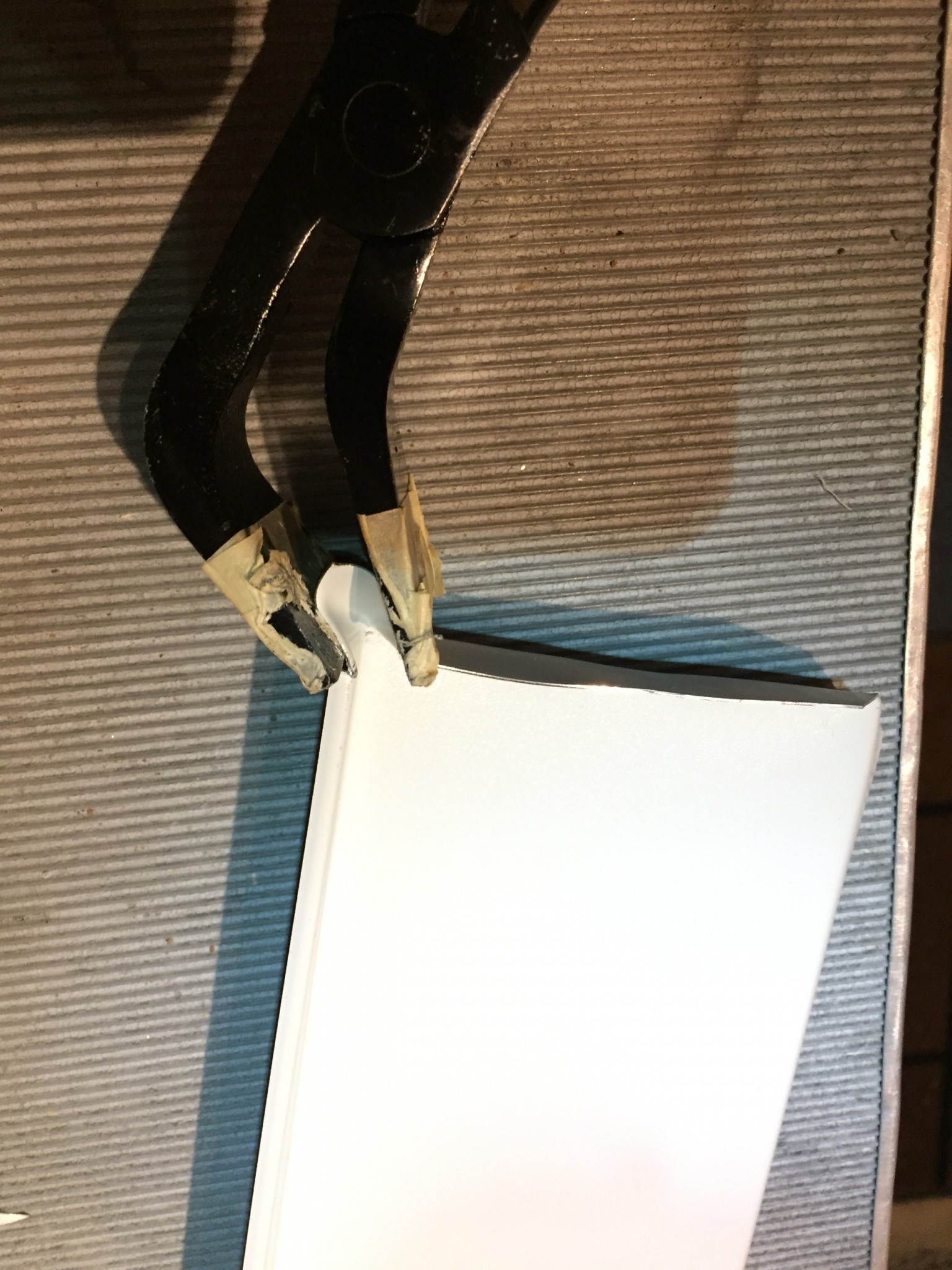

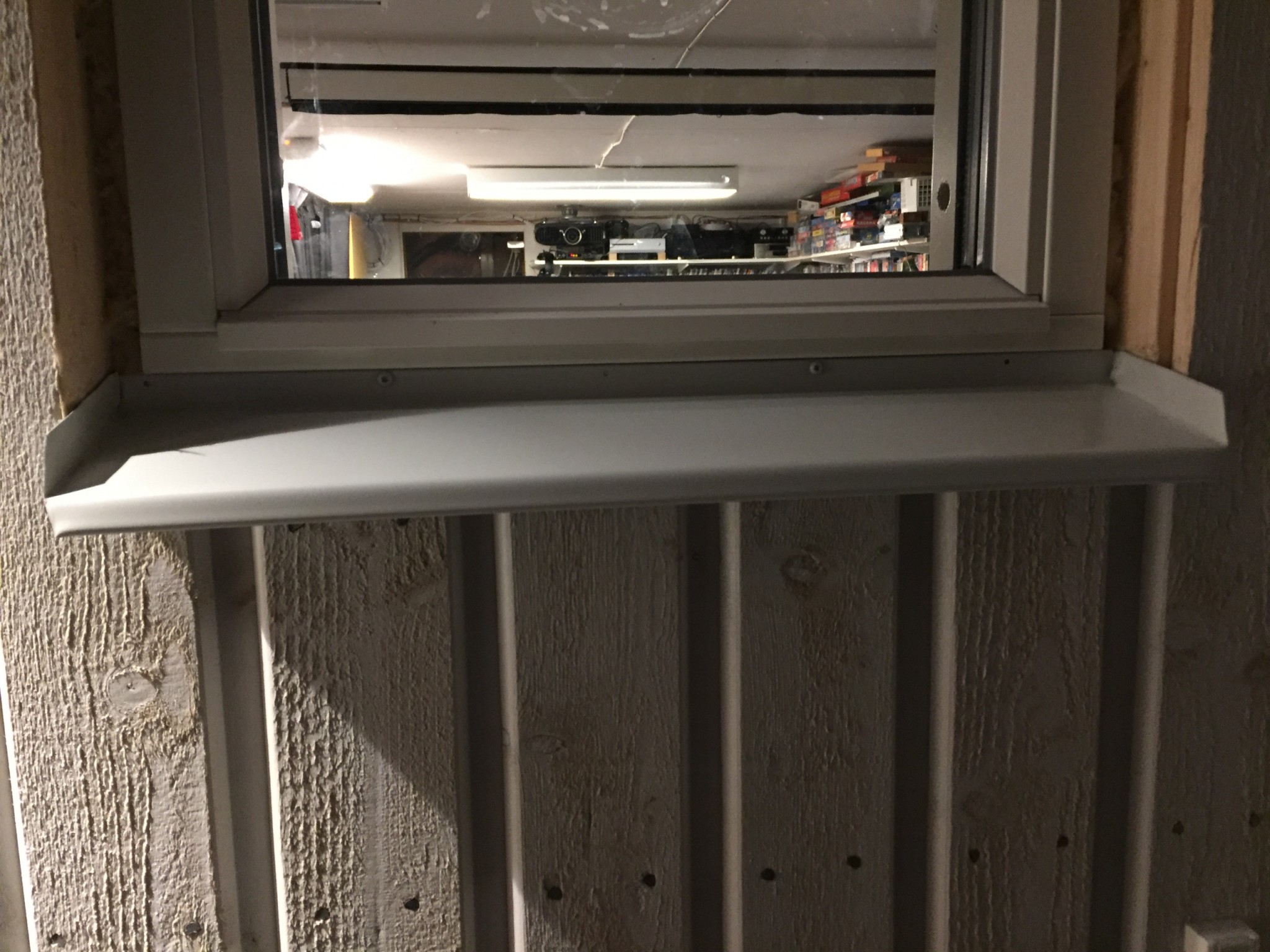

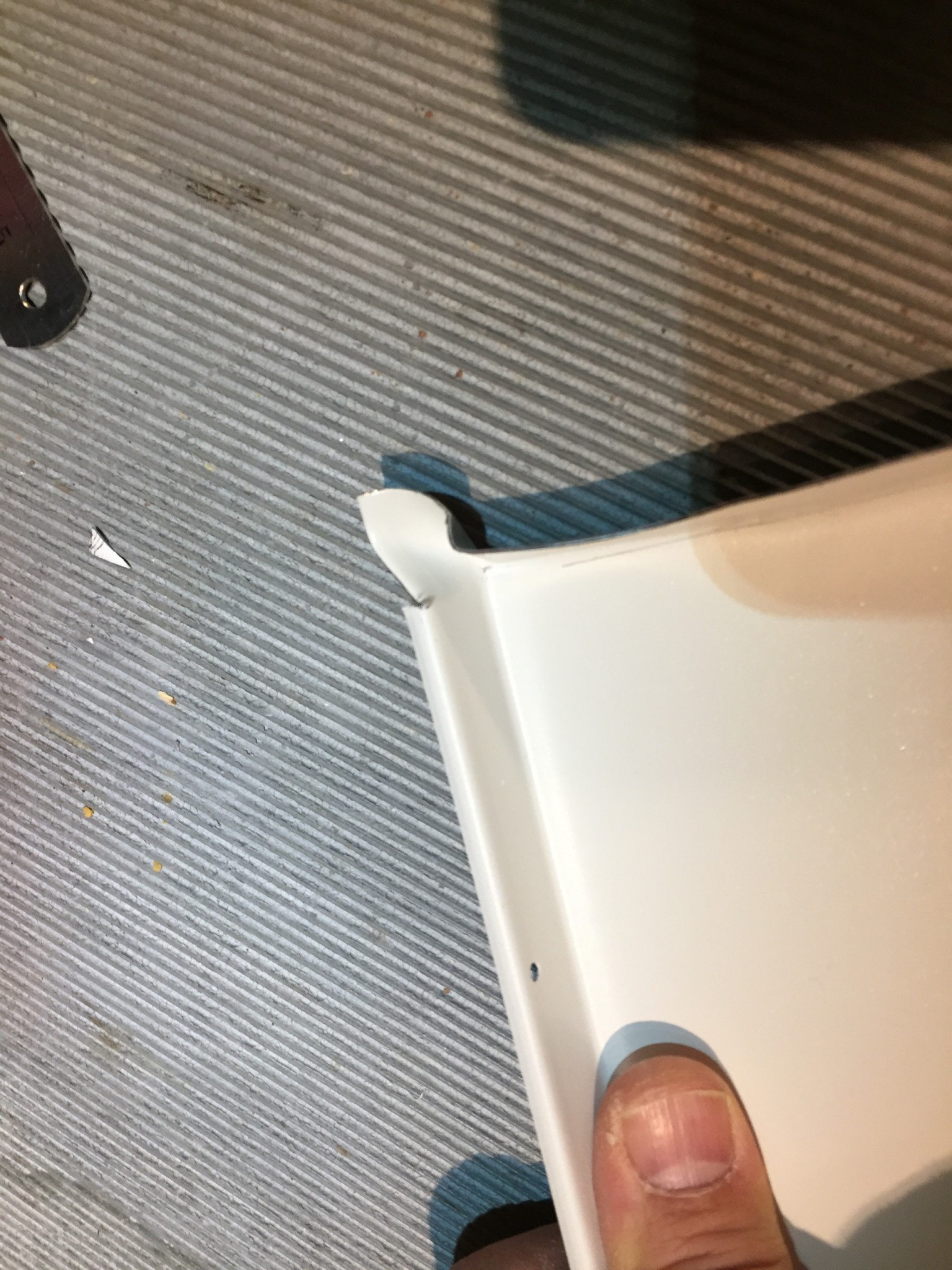

För att förtydliga och om ngn annan söker så dokumenterade jag hur jag klipper och bockar när jag fixade till ett nytt djupare bleck.

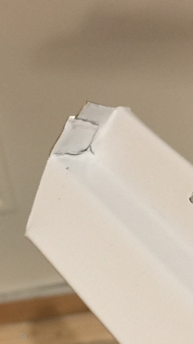

Blecket klippt, uppviket kommer att bli 20mm. Notera lilla flisan som behöver klippas bort på flärpen som åker in i spåret på fönstret.

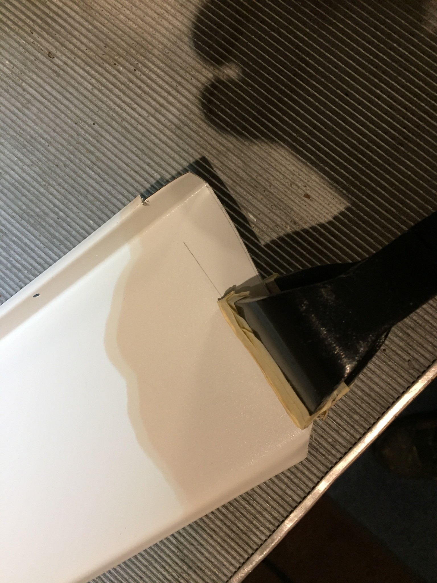

Börjar bocka lite i framkanten av gaveln
För att kunna ta resten av gaveln ända bak i ett svep. Jag har labbat med att bocka bakkanten en liten bit men mina praktiska försök har visat att det blir bättre om jag låter bli. När jag vikt gaveln hela vägen, lite förbi 90 grader, får jag en fin liten pip kvar av hörnet.

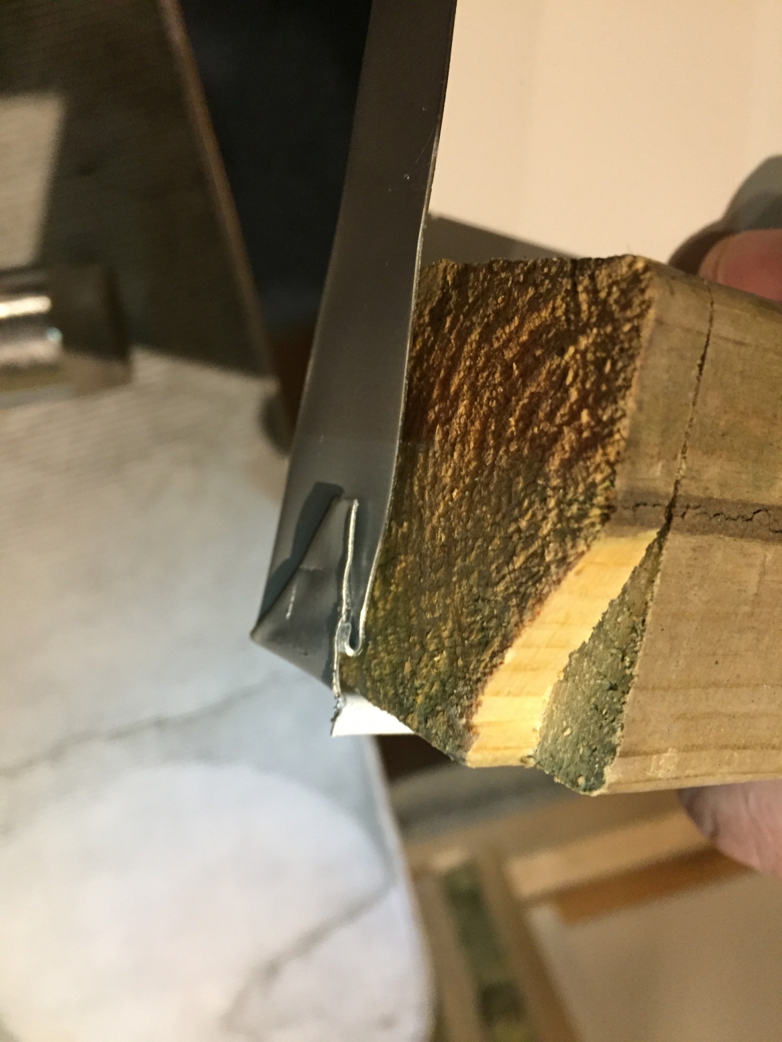

Den klämmer jag ihop med falstången
Och viker tillbaka och pressar mot utsidan av gaveln
En träkloss på insidan och ett par välriktade slag med nylonklubban

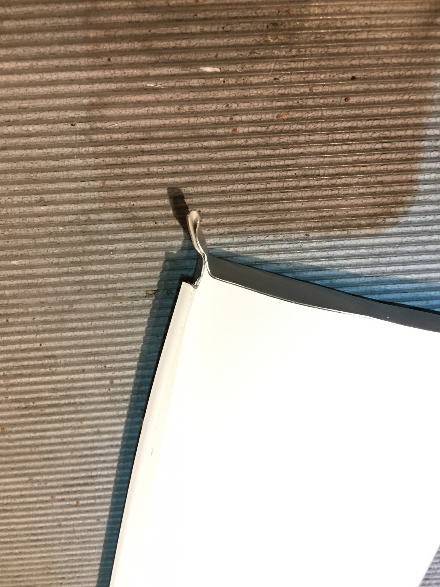

Ger en tät och fin hörna
Och när det är monterat på plats, knacka ut gavlarna mot kanterna och kommer att vara tillräckligt högt bakom smygarna och sticka ut en bit framför kommande foder.

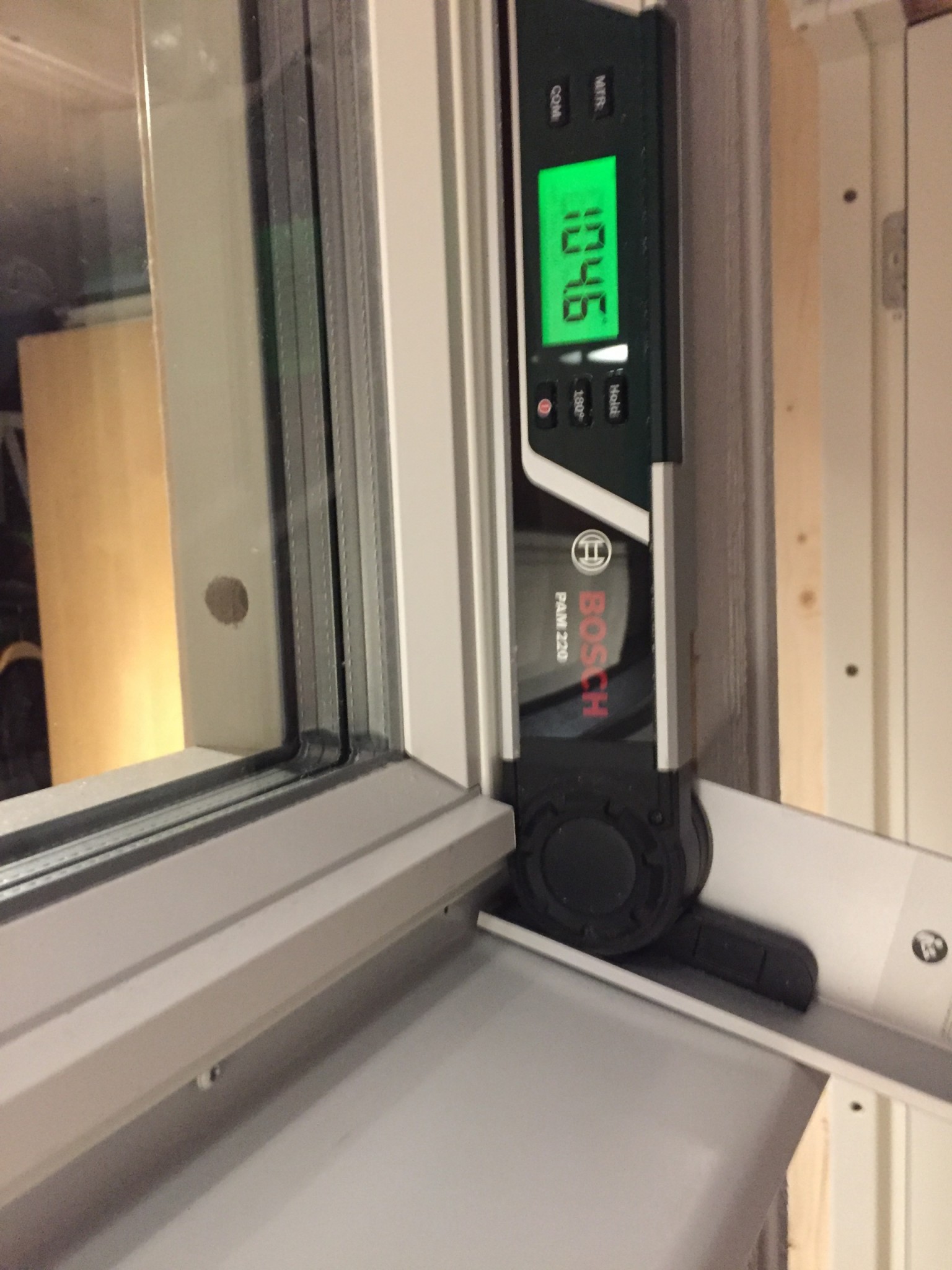

Kollade lite i AMA, men då dyker nästa fråga upp. Ska altandörr (också kallat fönsterdörr) vara utförd som fönster eller som ytterdörr? Det är lite skillnad i figurerna i AMA. För fönster gäller t.ex. 14 graders lutning, medan det inte ser ut att vara samma på en ytterdörr. Någon som vet?
