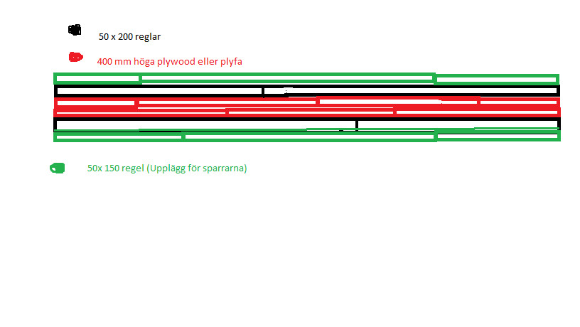

Här en bild, ungefär hur jag tänkt om jag ska göra en egen, Hoppas det syns hur jag menar.
Sedan limma och skruva allt med rejäla skruvar.
Vet inte vad som skulle va bäst med plyfan som är 12 mm tjock men starkare, eller plywood som finns i tjockare dimension. Vet inte vilket lim som fäster på plyfa heller, vanligt trälim går såklart inte i alla fall.

Jag antar att du menar en lådkonstruktion? Eller menar du att dina 200 höga balkar skall stå direkt på varandra så att totalhöjden blir 400mm? Tror inte den höjden räcker, har du räknat på det?
Vanligt trälim (PVA) duger gott förutsatt att du får bra anläggning.

Jag hade inte tänkt göra en lådbalk där reglar är liggande och skivor stående. Utan tänkte ha alla delar stående då de borde väl ge bäst bärighet? Balken blir således olika hög, 400 mm i mitten där jag tänkte sätta plywood och 200 mm där reglarna går.

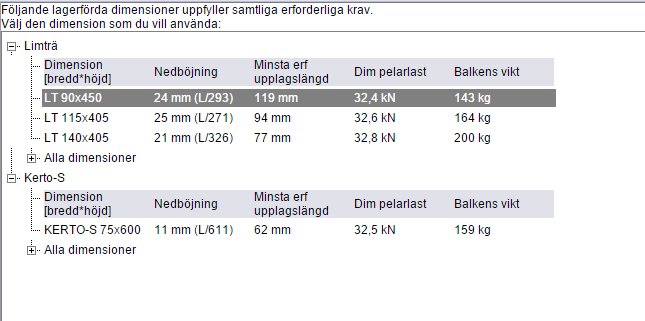

Såg nu beräkningen om att kerto skulle behöva vara 600 hög. Den höjden får jag inte plats med, då blir det för lite plats på loftet.

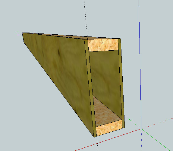

FIck en annan ide nu. Om jag gör en lådbalk 400 hög, med liggande 50x150 uppe och nere och 400 mm hög plywood på varje sida (se bild). Om jag sedan gör fackverk inuti lådan, borde inte de bli väldigt starkt?
Observera att det blir en skarv på varje "regel längd" samt två skarvar på varje "plywoodlängd".

Skulle det inte vara lättare att du gör din egen limträbalk om du har gott om virke.
Den plywood som går åt kostar väl nästan som en köpt limträbalk
Jag får det till att en limträbalk l40c i dimensionen 90x405 ska vara tillräckligt lite beroende av snözon.

Limträ 90x400 bär räcka annars 90x450...är snözon 2.5.
